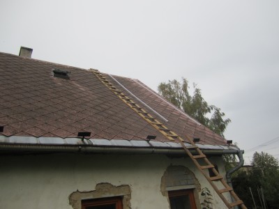

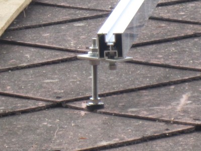

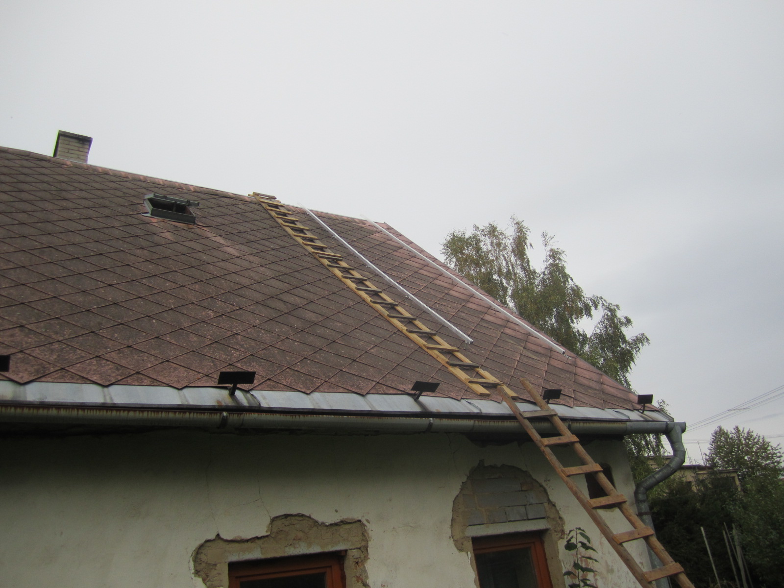

Zdravim,
tak jsem s tim zase trochu pohnul. Prisli nosniky 6 m, tak jsem to dal na strechu, rekl bych, ze je to ta nejvetsi
prace, ktera s FTV elektrarnou je. Regulator uz ceka na vyzvednuti a 4 panely 230w od SUNTEC jsou uz zamluvene, jen si je odvezt. Pak 2500w menic a na zacatek jen 2x 40ah lipofeY 12V. Jeste par dratu a nejaky ten DC jistic a je to.
Panely 2,5 Kw ,regulator PCM 8048,baterie 720 Ah, system 24v, menic 5000W

Re: Navrh male FVE Janov (u Bruntalu) 1200W
Konstrukce je na strese

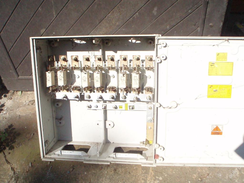

Dneska jsem byl na nakupech, takze mam dalsi drobnosti, jako kabel 35mm2 6m, ocka ke kabelu, uchyty na kabelaz. A povedl se mi koupit na aukru rozvadec i s nozovima pojistkama za 500kc, tak jsem usporoval zase nejaky tisic
tak tady je rozvadec

Re: Navrh male FVE Janov (u Bruntalu) 920w
Nozove pojistky uz jsou pryc a misto nich prijdou din listy a naplnime to pojiskovimy odpojovaci, proudovym stabilizatorem, hodinama atd. Pekna krabicka. No a jednu 100A pojistku dame mezi regulator a baterky.
