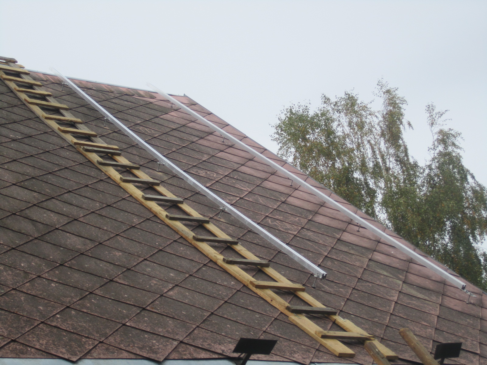

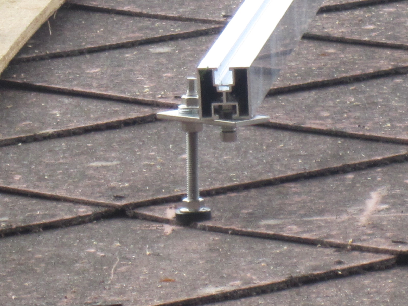

Zdravim,
tak jsem s tim zase trochu pohnul. Prisli nosniky 6 m, tak jsem to dal na strechu, rekl bych, ze je to ta nejvetsi
prace, ktera s FTV elektrarnou je. Regulator uz ceka na vyzvednuti a 4 panely 230w od SUNTEC jsou uz zamluvene, jen si je odvezt. Pak 2500w menic a na zacatek jen 2x 40ah lipofeY 12V. Jeste par dratu a nejaky ten DC jistic a je to.

Konstrukce je na strese
