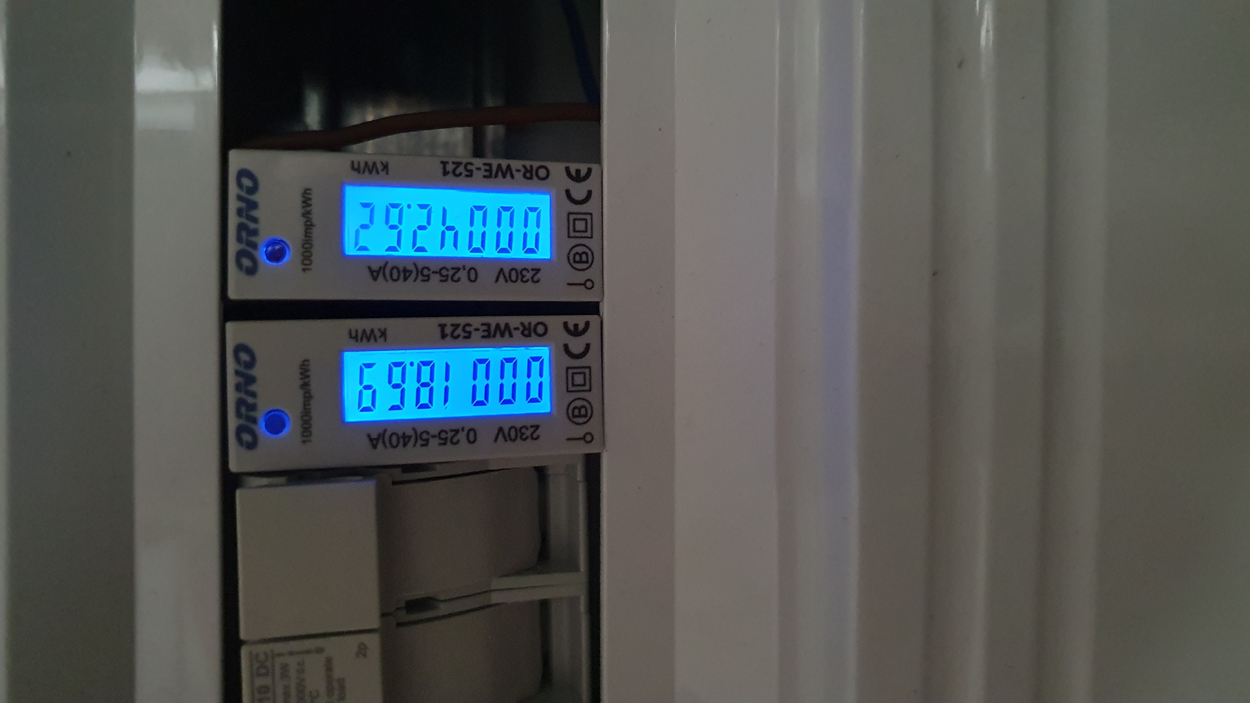

Ja som hneď na úvod kúpil dva DIN 1f elektromery, jeden na AC IN a druhý na AC OUT, a bude to "úplne" presné
Môj MUST PV1800 VHM 5.5KW má vlastnú spotrebu cca 65W.

Tak já mám u jednoho měniče účinnost kolem 93-94% při přímé spotřebě (přes den) a kolem 88% když to proženu přes baterku (v noci). Takže pokud bych měl 3 měniče, tak by to bylo asi podobný..

To už by snad nějak mohlo být, pokud ti ty měniče jedou pořád.Já mám na Maxu i měření a u mě to je do 10%.ty máš ty měniče 3x.Asi by stálo za to je vypínat,vyvézt tlačítko z měniče a aspoň hodinami je v noci vypínat.kuli píše:Kurňa dobre hovoríš !
Zle som to zrátal.
Spotreba z FVE : 6,6 MWh.
Ale je to iba z Kingov odpísaný stav a hovorí sa, že bohvieako nie sú presné.
Straty 18,5 %. To by už malo hádam sedieť ?

Vlastne od jesene 80 - 90 % času idem iba na jeden menič , druhý menič zapína prúdové relé a tretí som použil asi 3 krát manuálne, keď som nabíjal EV a baby strašne varili,piekli a upratovali.
Dá sa pekne fungovať na dvoch meničoch v domácnosti aj s EV s tým, že by prúdové relé odpájalo EV pri prekročení odberu domácnosti napríklad 6 - 7 kW.
Ale mám tri meniče, tak idem dať ešte jedno prúdové relé a to mi bude tretí menič zapínať pri odbere
6 -7 kW.
Odpájanie EV tým pádom môžem dať až nad cca 10 kW . Ale to je už menej pravdepodobné.
Vlaste je to viac ako pravdepodobné, pretože som si na 50-tku kúpil druhe EV.
To prvé mi zhabala manželka, pretože jazdí 35 - 40 tis km /ročne, ja už iba 15 - 20 tis km.
6 -7 kW.
