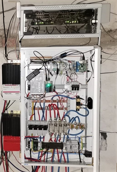

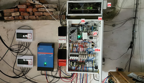

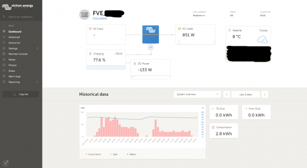

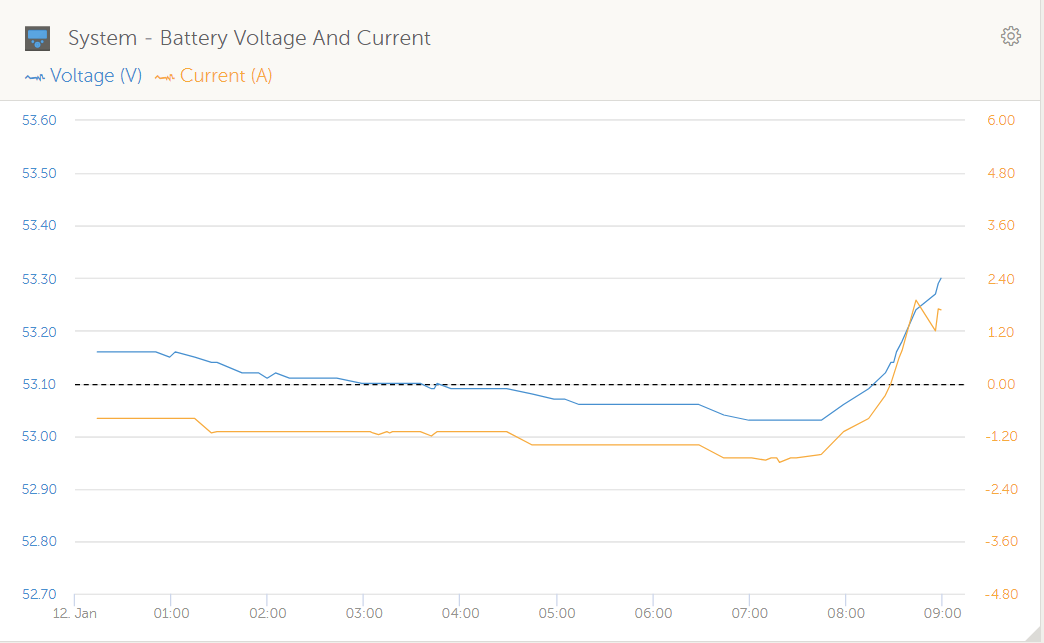

V rámci posledních dnů roku 2021 jsem provedl několik změn. Ty sice v rámci rozvaděče nijak zásadně nevypadají, ale z pohled celkové funkčnosti a hlavně monitoringu ovlivňují FVE dost. Viz foto, pokračuji v číslování tak, jak jsem instalaci původně popsal ZDE : 26. v rámci kompletace informací i možnostech technologií VICTRON jsem zjistil, že komunikace na virtuální vzdálenou správu VRM je sice možná přes relativně drahé originál převodníky, ale také přes komunitou a částečně i firmou podporovanou aplikaci na Raspberry. Takže jsem datový kabel měniče přepojil z původního PC, kde to pouze ukazovalo jeho aktuální stav vytíženosti dovnitř rozvaděče. Plus druhá datový kabel od 28ky.
27. Monitorovací Raspberry Pi4B+2GB, na kterém je instalována aplikace Victron Venus. V podstatě funkční na první zapojení. Vzhledem k tomu, že jsem měl už nějaké zkušenosti s instalacemi původního využití (14), tak s tím nebyl problém. Trochu mi i přálo štěstí, aplikace totiž je odzkoušená a funkční na prvních verzích Pi4 a tu jsem zrovna na toto řešení použil.
28.+ 28a. Victron BMV-700 a měřící shunt. Výměna původního měření "Coulometr", které sice samo o sobě docela fungovalo, ale ten vzdálený monitoring VRM tomu teprve dává tu hodnotu.
29. Pro vytěžování používám vzdálené ovládání zásuvky přes Wifi a aplikaci Smart Life. v podstatě velmi jednoduché řešení, kdy aplikace v Pythonu vyhodnocuje napětí na bateriích, jakmile jsou do plna, zapne se topení v bojleru. dva spřažené spínače. Cloud řešení mi v tomto případě tak úplně nevadí, když by nebyl k dispozici internet, prostě jen energie zůstane na střeše. Navíc je tohle řešení závislé na přítomnosti napětí 230VAC, které také ovládám vzdáleně. Zde ještě poznámka - tahle WiFi krabička obsahuje jednoduchý obvod z ALI - Tuya wifi Switch One Way Module. Ale potřeboval jsem takovou verzi, která má možnost vzdáleného "mechanického" spínače. Tu jsem našel jen s RF obvodem navíc, který já vůbec nepotřebuji. Jakmile jsem ale tuhle destičku zavřel dovnitř rozvaděče, zarušilo to nejen GSM signál pro (15), ale dokonce vypadávala funkce i u Raspberry (14). Až laborováním jsem přišel na to, že tento obvod musí ven z té plechové skříně... Proto je to instalováno takhle.
No a výsledek myslím stojí za to, kompletní vzdálený monitoring včetně ovládání prvků VICTRON. No kompletní... najednou tam chybí možnost spolupráce s MPPT regulátory. Sice existuje SW řešení komunikace MSTS MPPT-60 s Victron, ale to je pro mě zatím opravdu vyšší dívčí.

Pro čtenáře, kteří monitoring nepoužívají. Umí to i vzdálené nastavování parametrů systému, Upgrade firmware jednotlivých komponent, dá se najít i SuperAdmin přístup který umožní kompletní editaci systému v rámci Raspberry + Victron Venus včetně BETA testování, atd. Pro základní představu, v tom Advanced je možnost nastavení množství parametrů...:

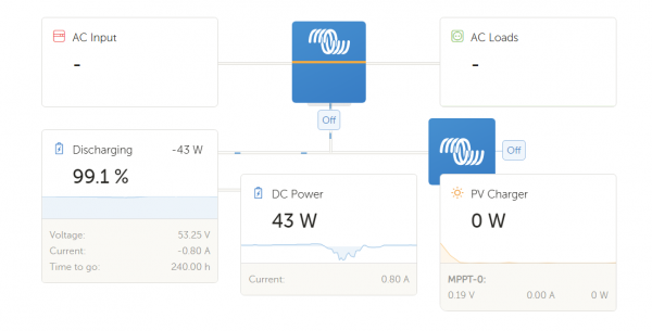

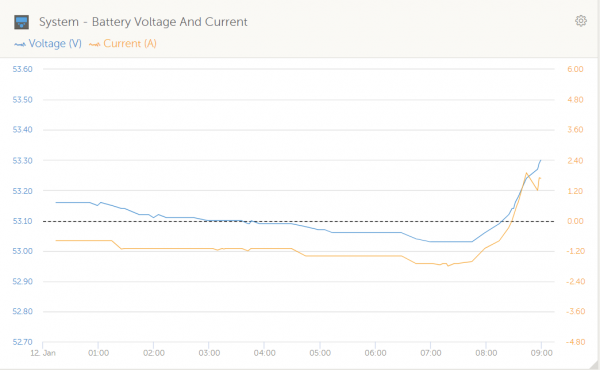

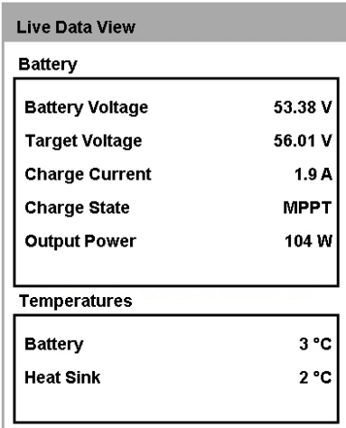

Doplňková odpověď k provozování LiFePo4 v mínusových teplotách. V kombinaci s vláknem ZDE a TADY. Mým bateriím topím od konce listopadu 2021. V tomto období se teplota v lokalitě pohybovala od plus XX°C až k MÍNUS -10°C. V rámci umístění izolačních beden pod střechou to bylo až -5°C. V průběhu té doby jsem trochu upravoval SW, ale v zásadě jen z pohledu smysluplného zapínání "topení". V souhrnu:
- měřím venkovní okolní teplotu samostatným teplotním čidlem přes Raspberry a skutečnou teplotu baterií čidlem od regulátoru MSTS MPPT-60
- vycházím z faktu, že když je prostředí mimo bedny MÍNUS, tak to bude chvíli trvat, než by bylo mínus i uvnitř za izolací, ale současně je potřeba nějaká doba na temperování s tím nízkým příkonem
- interval měření mám nastaven na 2 hodiny
- rozhodná teplota pro sepnutí napájení je nastavena na NULA = 0°C
- pokud je teplota MÍNUS, dojde k sepnutí napájení pro samostatné termostaty, které mají nastaveno topení do PLUS 4°C s hysterezí 2°C. Takže teplota uvnitř bedny v tomto případě cykluje mezi 2-4°C
V mém konkrétním případě se tedy jedná o ztrátovou spotřebu přibližně 3x15=45W. Dnes v noci postupně klesala teplota a na přiloženém grafu odběru je to krásně vidět, jak se postupně zapínalo topení jednotlivých beden, jak v nich klesala teplota pod nulu. Odběr 0,8A je "standardní" odběr ostatní elektroniky, v 01:25 se zapnulo topení první bedny, 04:43 se přidala druhá a v 06:43 hod ta třetí. Je to dáno konstrukcí, izolační bedny nejsou konstrukčně úplně stejné... Celkový příkon 48W odpovídá předpokladu. Fakt, že "nejlepší bedna" to vydržela izolovat nějakých 7 hodin nad tu první, myslím také není špatný výsledek. Kolik hodin před ím byla okolní teplota pod nulou, to nevím, historii okolní teploty zatím nesleduji.
Aktuální teplota uvnitř beden je kolem PLUS 2-3°C. Tak už chybí jen informace, kolik by musela být okolní mínus teplota, aby to těch 15W neutáhlo a vnitřní teplota i přes topení klesla pod nulu. Doufám, že to nikdy nezjistím

Zdravím, smím se zeptat, co je to za zač ta velká rozvaděčová skříň, jak ji máte vyfocenou výše s očíslovanými bloky? Ptám e proto, že mě čeká rekonstrukce DC rozvaděče a původní, byť velká skříň už nestačí a bude nutné ji nahradit. Především je problém v tom, že běžné rozvaděče mají standardní hloubku a nevejdou se do ní SSR a podobné větší komponenty. Díky.
- Trubka
- Příspěvky: 3
- Registrován: úte kvě 25, 2021 6:58 pm
Re: Upgrade ostrovní elektrárny 12-36kW, LiFePo4
To je plechová rozvodnice EATON BF na omítku. Dělá se s plnými dveřmi i s průhlednými a taky na různé počty modulů.
Jen pozor, na té fotce v rozvodnici není namontovaná přední krycí maska. Když se tam dá, tak mezi ní a dveřmi už také moc prostoru nezbyde. Montážní hloubka je 140mm, takže tenhle typ patří mezi ty tenčí rozvodnice:
https://www.kvelektro.cz/rozvodnice-na- ... 4-p1174047
Pro montáž něčeho prostorově výraznějšího je lepší zvolit klasické hlubší bedny s montážní deskou a doplnit si do toho DIN lišty dle potřeby:
https://www.kvelektro.cz/rozvadece-skri ... loubka:300
