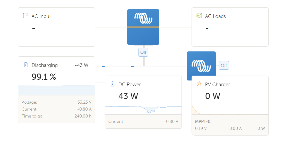

Nabíječka a baterie a nic jiného? Nebo furt běželo to vybíjení?

No měnič VICTRON zapnutý a připojený na baterie byl, to jo, ale to vybíjení cca. 1kW bylo už vypnuté, odběr měniče byl uplně minimální. Mám to udělané tak, že při použití generátoru 230V přepínám AC rozvod domu na generátor jako celek, nejen nabíječku. A nabíječka je zapnutá v servisní zásuvce rozvaděče. Ale měnič DC/AC jsem nevypínal, ten byl na baterie připojený, běžel na volnoběh bez odběru AC. Ten mám samozřejmě taky přes jištění, takže odpojit i měnič jde, prověřím. Jestli to takhle poběží, tak TO JE varianta. Ale pokud se to potvrdí, tak asi budu stejně uvažovat o vrácení. Přece kvůli tomu, že je nabíječka moc inteligentní nebudu psát na rozvaděč návod v jakém pořadí a co zapnout/vypnout, když jsou panely v zimě pod sněhem.cipis píše:Nabíječka a baterie a nic jiného? Nebo furt běželo to vybíjení?
Ještě tedy doplním v kontextu otázky - vždycky budu mít nějaký spotřebič na ty baterie zapojený. Zdroj 48V/12V/5V který napájí monitoring a ostatní IT udělátka. To v případě vybitých baterií zcela jistě odpojovat nechci i když by to teoreticky šlo zase přes jištění...

Mně to právě dělá, když je zapojený měnič. Když ho vypnu, tak se to chová normálně.
Akorát to teda znamená, že to má spíše chybu v návrhu, než že by to byla chyba kusu.
Schválně, jestli budeš mít na to chvilku čas, prostě na pár desítek sekund vypni měnič - reakce z kňourání ventilátorku je okamžitá - hned to frčí na plný plyn.

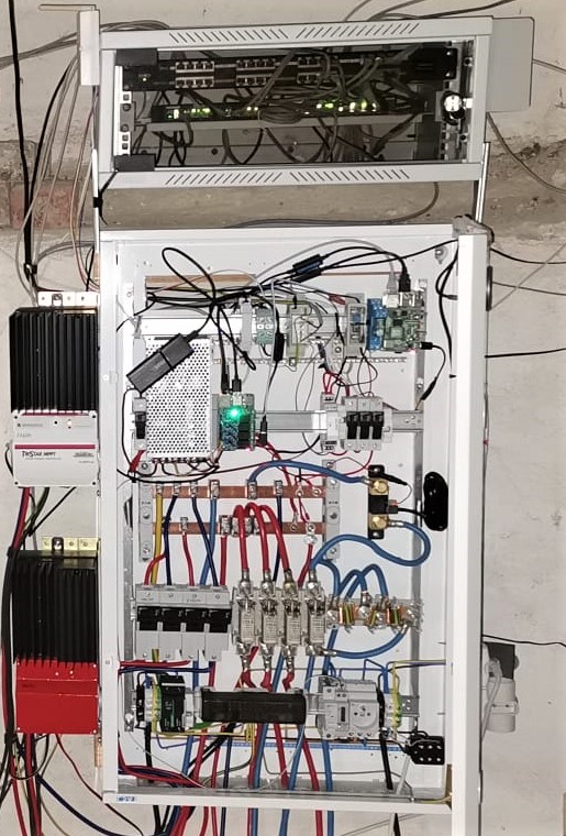

V rámci posledních dnů roku 2021 jsem provedl několik změn. Ty sice v rámci rozvaděče nijak zásadně nevypadají, ale z pohled celkové funkčnosti a hlavně monitoringu ovlivňují FVE dost. Viz foto, pokračuji v číslování tak, jak jsem instalaci původně popsal ZDE :
26. v rámci kompletace informací i možnostech technologií VICTRON jsem zjistil, že komunikace na virtuální vzdálenou správu VRM je sice možná přes relativně drahé originál převodníky, ale také přes komunitou a částečně i firmou podporovanou aplikaci na Raspberry. Takže jsem datový kabel měniče přepojil z původního PC, kde to pouze ukazovalo jeho aktuální stav vytíženosti dovnitř rozvaděče. Plus druhá datový kabel od 28ky.

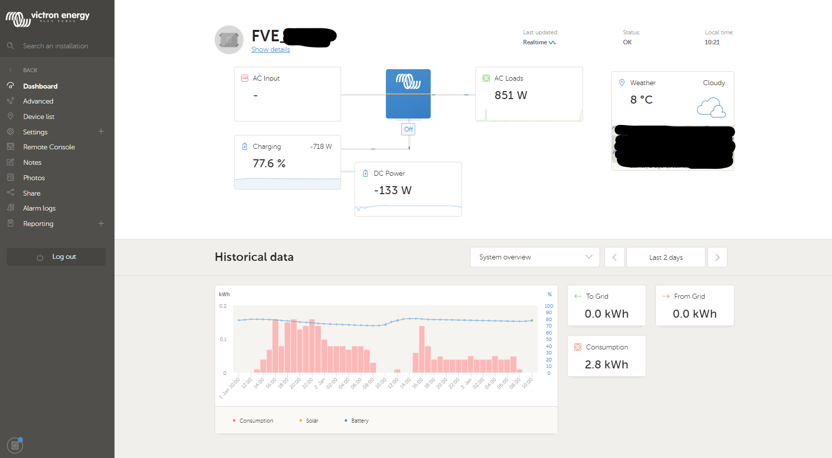

27. Monitorovací Raspberry Pi4B+2GB, na kterém je instalována aplikace Victron Venus. V podstatě funkční na první zapojení. Vzhledem k tomu, že jsem měl už nějaké zkušenosti s instalacemi původního využití (14), tak s tím nebyl problém. Trochu mi i přálo štěstí, aplikace totiž je odzkoušená a funkční na prvních verzích Pi4 a tu jsem zrovna na toto řešení použil.
28.+ 28a. Victron BMV-700 a měřící shunt. Výměna původního měření "Coulometr", které sice samo o sobě docela fungovalo, ale ten vzdálený monitoring VRM tomu teprve dává tu hodnotu.
29. Pro vytěžování používám vzdálené ovládání zásuvky přes Wifi a aplikaci Smart Life. v podstatě velmi jednoduché řešení, kdy aplikace v Pythonu vyhodnocuje napětí na bateriích, jakmile jsou do plna, zapne se topení v bojleru. dva spřažené spínače. Cloud řešení mi v tomto případě tak úplně nevadí, když by nebyl k dispozici internet, prostě jen energie zůstane na střeše. Navíc je tohle řešení závislé na přítomnosti napětí 230VAC, které také ovládám vzdáleně. Zde ještě poznámka - tahle WiFi krabička obsahuje jednoduchý obvod z ALI - Tuya wifi Switch One Way Module. Ale potřeboval jsem takovou verzi, která má možnost vzdáleného "mechanického" spínače. Tu jsem našel jen s RF obvodem navíc, který já vůbec nepotřebuji. Jakmile jsem ale tuhle destičku zavřel dovnitř rozvaděče, zarušilo to nejen GSM signál pro (15), ale dokonce vypadávala funkce i u Raspberry (14). Až laborováním jsem přišel na to, že tento obvod musí ven z té plechové skříně... Proto je to instalováno takhle.
No a výsledek myslím stojí za to, kompletní vzdálený monitoring včetně ovládání prvků VICTRON. No kompletní... najednou tam chybí možnost spolupráce s MPPT regulátory. Sice existuje SW řešení komunikace MSTS MPPT-60 s Victron, ale to je pro mě zatím opravdu vyšší dívčí.

Pro čtenáře, kteří monitoring nepoužívají. Umí to i vzdálené nastavování parametrů systému, Upgrade firmware jednotlivých komponent, dá se najít i SuperAdmin přístup který umožní kompletní editaci systému v rámci Raspberry + Victron Venus včetně BETA testování, atd. Pro základní představu, v tom Advanced je možnost nastavení množství parametrů...:

Zdravím, smím se zeptat, co je to za zač ta velká rozvaděčová skříň, jak ji máte vyfocenou výše s očíslovanými bloky? Ptám e proto, že mě čeká rekonstrukce DC rozvaděče a původní, byť velká skříň už nestačí a bude nutné ji nahradit. Především je problém v tom, že běžné rozvaděče mají standardní hloubku a nevejdou se do ní SSR a podobné větší komponenty. Díky.

To je plechová rozvodnice EATON BF na omítku. Dělá se s plnými dveřmi i s průhlednými a taky na různé počty modulů.
Jen pozor, na té fotce v rozvodnici není namontovaná přední krycí maska. Když se tam dá, tak mezi ní a dveřmi už také moc prostoru nezbyde. Montážní hloubka je 140mm, takže tenhle typ patří mezi ty tenčí rozvodnice:
https://www.kvelektro.cz/rozvodnice-na- ... 4-p1174047
Pro montáž něčeho prostorově výraznějšího je lepší zvolit klasické hlubší bedny s montážní deskou a doplnit si do toho DIN lišty dle potřeby:
https://www.kvelektro.cz/rozvadece-skri ... loubka:300

Díky moc, to by mělo být tak akorát. Ty masky jsou na nic, když ne všechny modulární přístroje mají stejnou hloubku. Po zvýšení odběru v DC jsem musela před časem nahradit jedno klasické relé pro odpojování DC rozvodů novým SSR, a to se mi tam už na hloubku nevleze, tak teď je ten rozvaděč polootevřený a vůbec, po různých úpravách po těch mnoha letech je už celý zralý na kompletní výměnu.
Mimochodem, ty měděné sběrnice na té fotce jsou taky velmi inspirující - mě se tam téměř taví běžné nulové můstky ještě z dob prehistorických verzí mé FVE. Některé bylo časem třeba zdvojit. Hrozná práce...
No jo, vezmu si volno a pustím se do toho...

Je to tak jak zmínil Trubka. S tou poznámkou o domontování DIN bych souhlasil jen částečně. Já jsem volil obrácený postup - rozvaděč s DIN lištami a nějakou odmontovat. V místě, kde jsou ty měděné rozvodnice je to tam vidět - ohnutý kus plechu. Ono ta rozvodná skříň má ty DIN lišty jako 5 řad celek, který je zpevněný svisle, takže to nějakou práci ušetřilo. Ale také bych asi dnes volil hlubší skříň kvůli těm nožovým pojistkám, které zase překážejí u mě...a chystám se je vyměnit.vata píše:co je to za zač ta velká rozvaděčová skříň.
A pak jeden docela zajímavý výstup z této instalace - pozor na automatizační techniku! Nejprve jsem tam měl historicky jen SMS ovládání přes Jablotron GD-06, vše OK. Potom jsem doplnil Raspberry Pi-4B na komunikaci s mypower.cz a vytěžování. Začaly trochu zlobit SMS povely, ale ani mě nenapadlo, že by to bylo bednou, přičítal jsem to kvalitě signálu. Potom jsem doplnil druhé Raspberry Pi4B pro komunikaci s Victron a přibilo i WiFi Relay Tuya Module na vzdálené ovládání zásuvky vytěžování. No a s tím si ta faradayova klec už neporadila. Začalo vypadávat GSM spojení, občas i některé z Raspberry. Wifi Relé a GD-06 muselo ven z bedny - je to vidět na bočních stranách malého datového rozvaděče. Tahle věta mě stála dva víkendy testování a zkoušení. Teď to běží zase jak hodinky

Můžu ještě dotaz k těm měděným rozvodnicím? Ať hledám jak hledám, krom těch drahých od Victronu nejsem s to nic podobného najít. Na té fotce je taky těžko vyluštitelné, jak máte tu kabeláž s rozvodnici spojenou - kabelová oka?
Díky

No ta měď je pasovina 20x5mm umístěná v držáku sběrnic DRZAK SBERNIC PE/N BBS-2/FL. A to spojení s kabelem je SVORKA CRITO UNIVERZALNI. U té svorky je více kusů podle průřezu kabelu.
