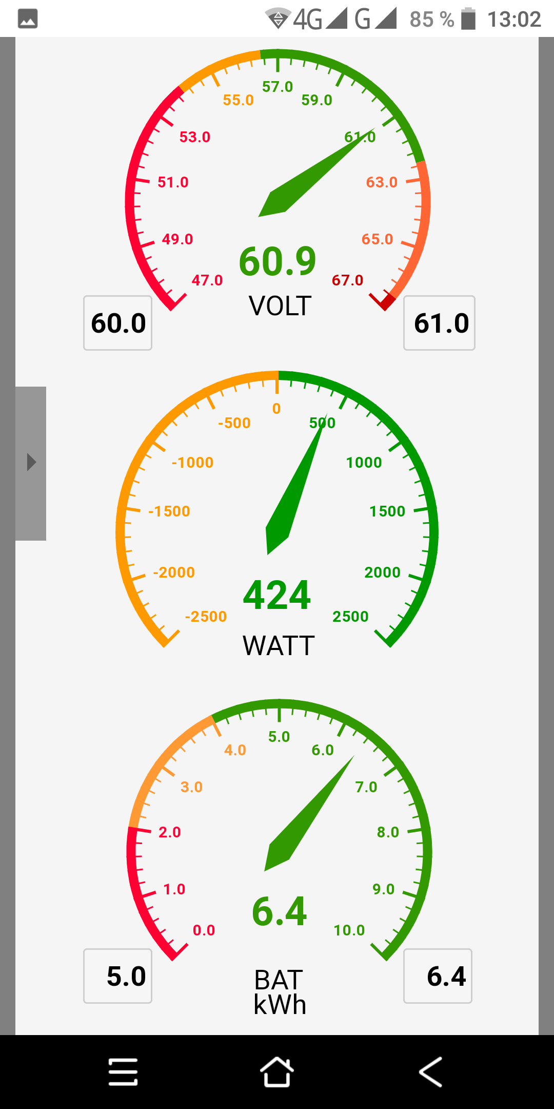

Tohle je jedno pole plotu dnes. Od rána 1,6kWh. Dělám zatím výzkum a času je málo. Každopádně dnes není počasí ideál. Leze to kolem poledne skoro na štítkovou hodnotu. Panely 220Wp německé staré přes deset let, poly 3s. Směr Jih.

Takže jedno pole máš 660Wp???

Přesně tak. Tedy štítek. Jak říkám, jsou víc než deset let staré. Minulý týden jsem kolem poledne zaznamenal hodnotu 620W. Ale v létě to přes 400W nejde. Je to holt zimní úhel. Tyhle panely mají kolem 1,6m na výšku. Pokud nemáš podezdívku 40cm+ tak neřešíš žádné povolení.
Edit: Koukám že kecám. Od rána to bylo 1,4kWh. Při tom tedy je nárůst na budíku jen 90% toho co proteče snímačem. Počítám účinnost baterek. Od příspěvku s fotkou přiteklo dalších 400Wh.
