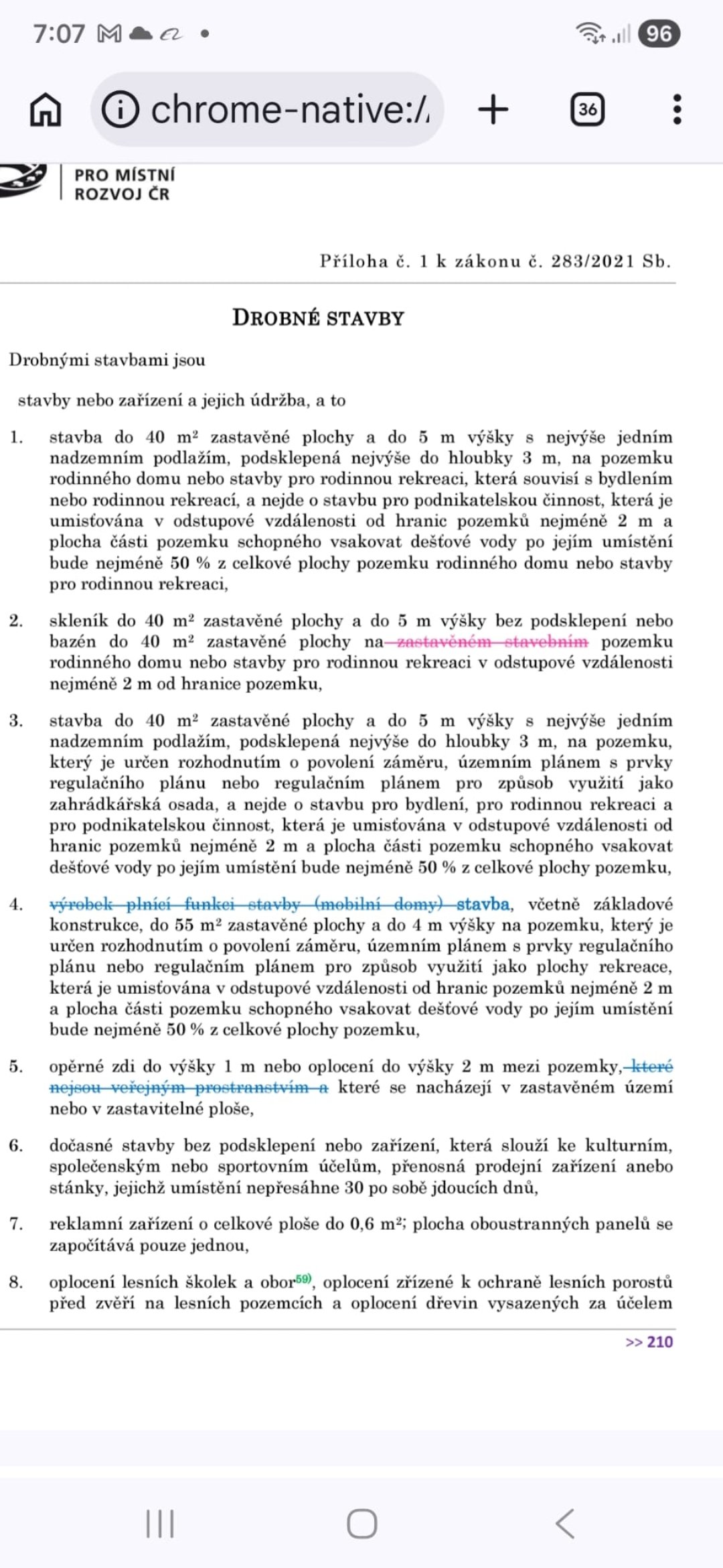

- Příspěvky: 5693
- Reputace:583
Re: Solarny plot
Dřevostavitel je nĕco jako Auto Živĕ.Cucá si info z prstu.Pro info:Modře škrknuté podtržené vypadlo se zákona v roce 2024 je tj bod 5 https://mmr.gov.cz/cs/ministerstvo/stav ... 83-2021-sb
