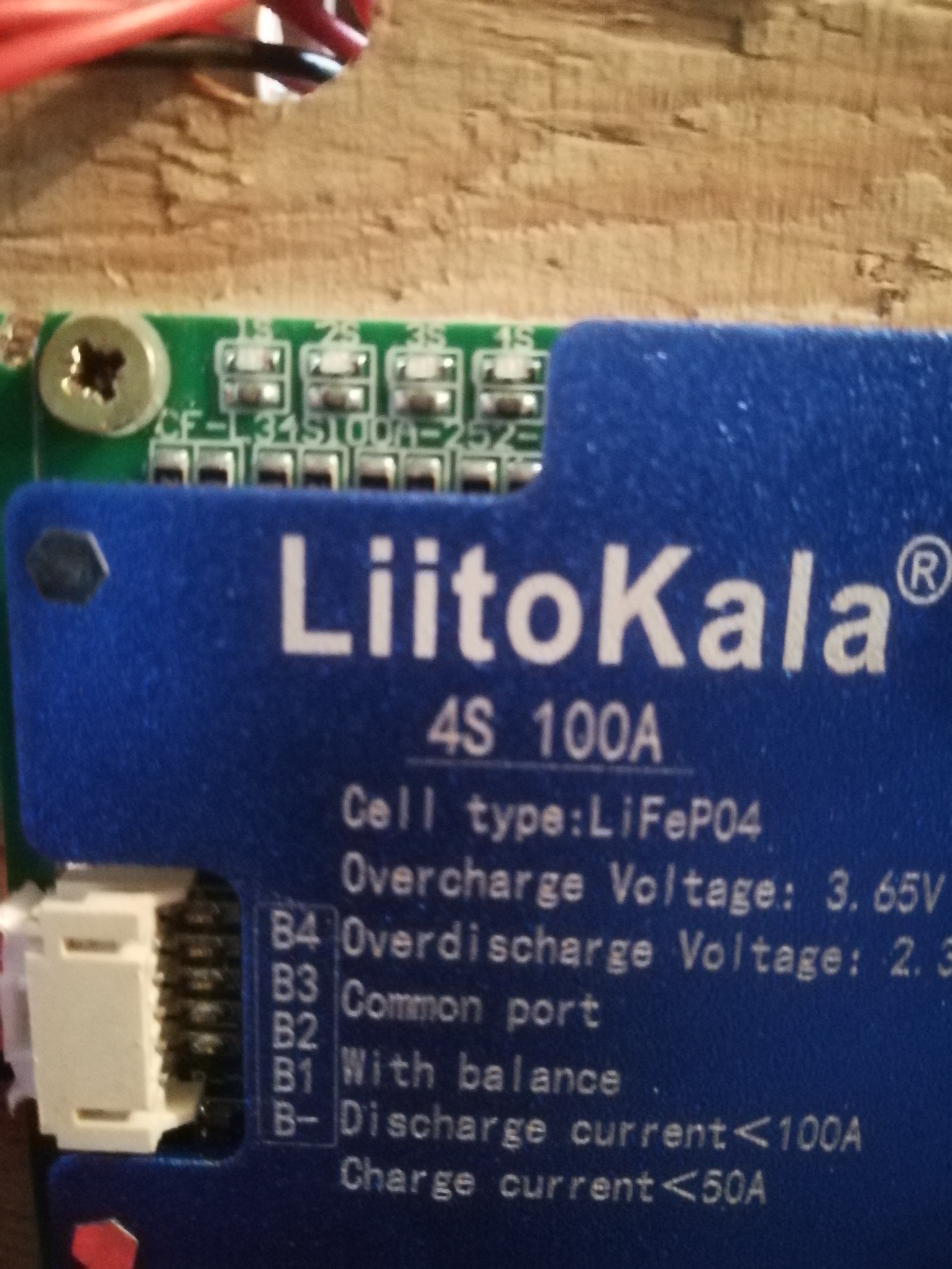

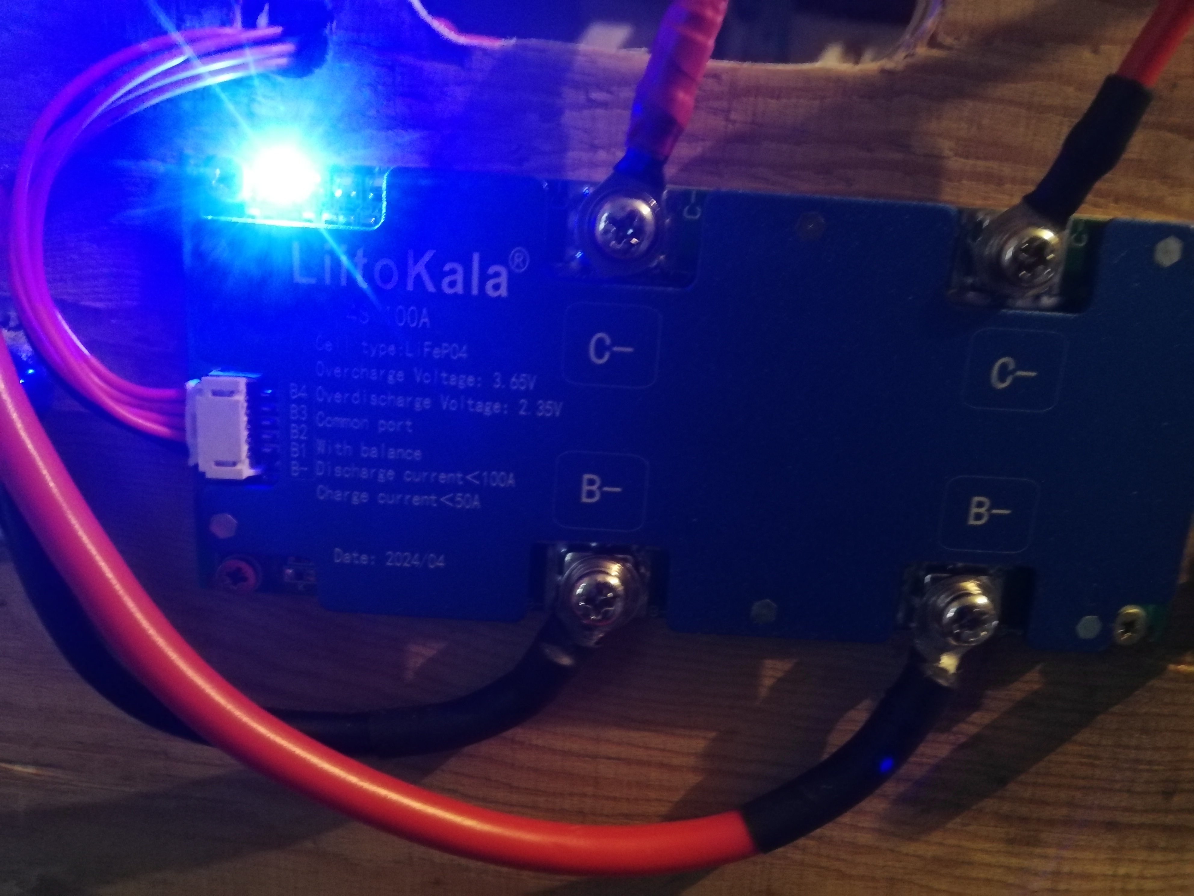

Ahoj solárníci, prosím vás, nemá někdo zkušenosti s touto bms(Litokalla 4s 100A)? Když změřím plus na baterce a mínus výstup z bms, tak mi to ukazuje 12,03V namísto 13,4 naměřených na svorkách. Nevíte, čím to je?

Některý BMS potřebují pro aktivaci připojit nabíječku na výstup z BMS, tak můžeš zkusit tohle. Pokud je napětí na výstupu nižší než baterkách, tak není zapnutý výstup. Druhá možnost je připojit se k ní (předpokládám, že má bluetooth) a podívat se přes aplikaci jestli není vypnutá.

Zkus na výstup připojit nějakou zátěž, U JK BMS (apka slon) jsem to musel udělat při 1 spuštění.Dolfinho píše: stř říj 02, 2024 1:19 pmAhoj solárníci, prosím vás, nemá někdo zkušenosti s touto bms(Litokalla 4s 100A)? Když změřím plus na baterce a mínus výstup z bms, tak mi to ukazuje 12,03V namísto 13,4 naměřených na svorkách. Nevíte, čím to je?
Nebo je vypnutý výstup pro odběr, jak píše kolega na demnou.

Připojit nabíječku je myšleno normálně nabíječku plus na kontakt baterie a mínus na výstup z bms?
Promiňte za možná primitivní dotaz, ake nerad bych teď už něco dokonil, když už jsem těsně před zprovozněním

Přesně tak

Dobře, moc děkuji, jak se dostanu z práce, tak zkusím popřípadě obě varianty. Snad to klapne.
Ještě jednou moc děkuji

Měla by jít zapnout i tlačítkem pokud jsi ho dostal. Když ne tak zkracováním pinů k tomu určených. Tlačítko se dá i dokoupit. Ale nabíječkou by to mělo ožít.

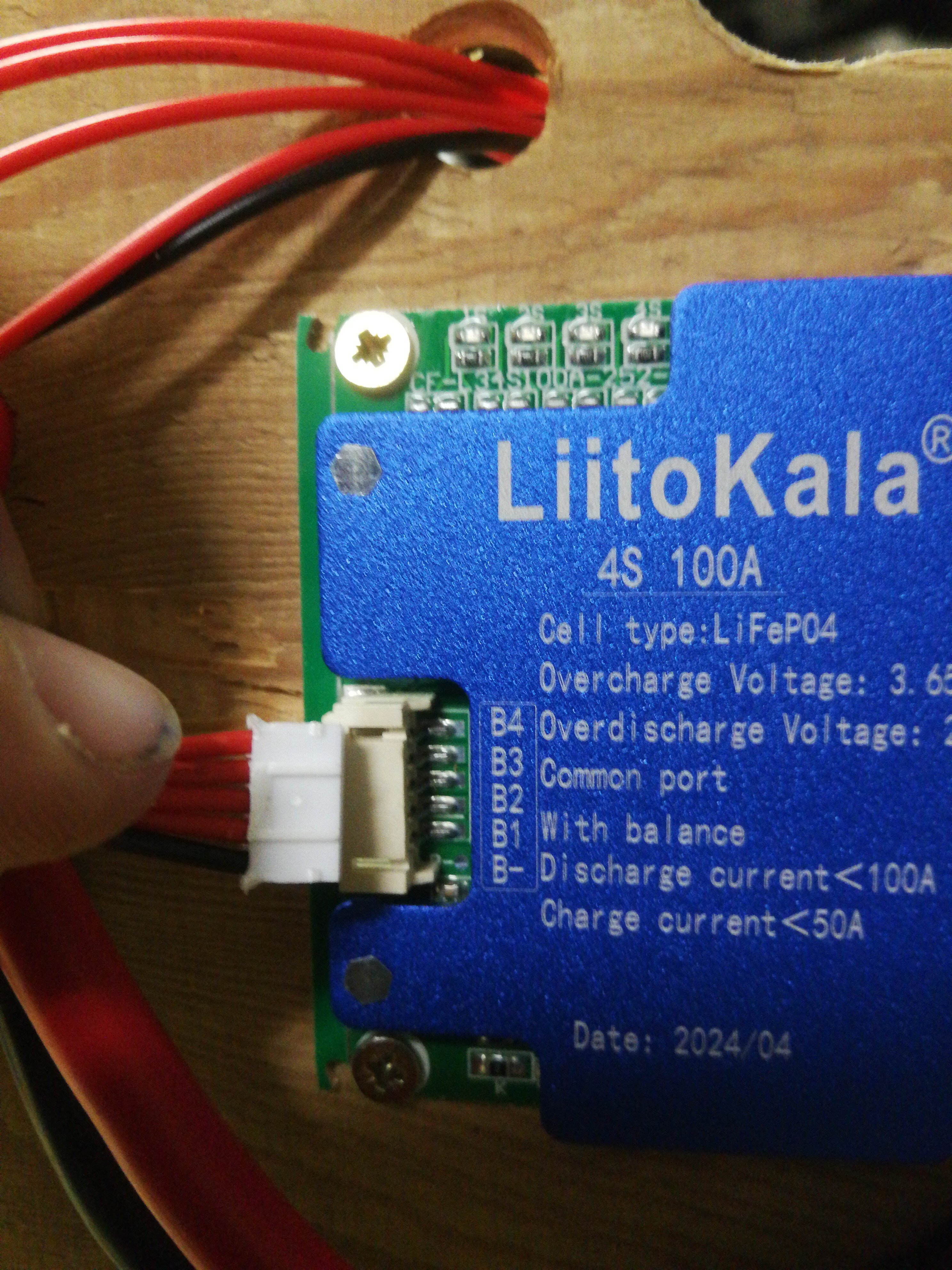

Tak chlapi...zřejmě jsem měl špatně zapojené pořadí drátů z bms. Nevím však, jestli teď je to dobře. Před tím svítila navrchu bms kontrolka, teď nic, tak nevím, jestli to něco dělá nebo ne, nebo jestli to bliká třeba jrn když to balancuje...hold zlatá asi JK bms?

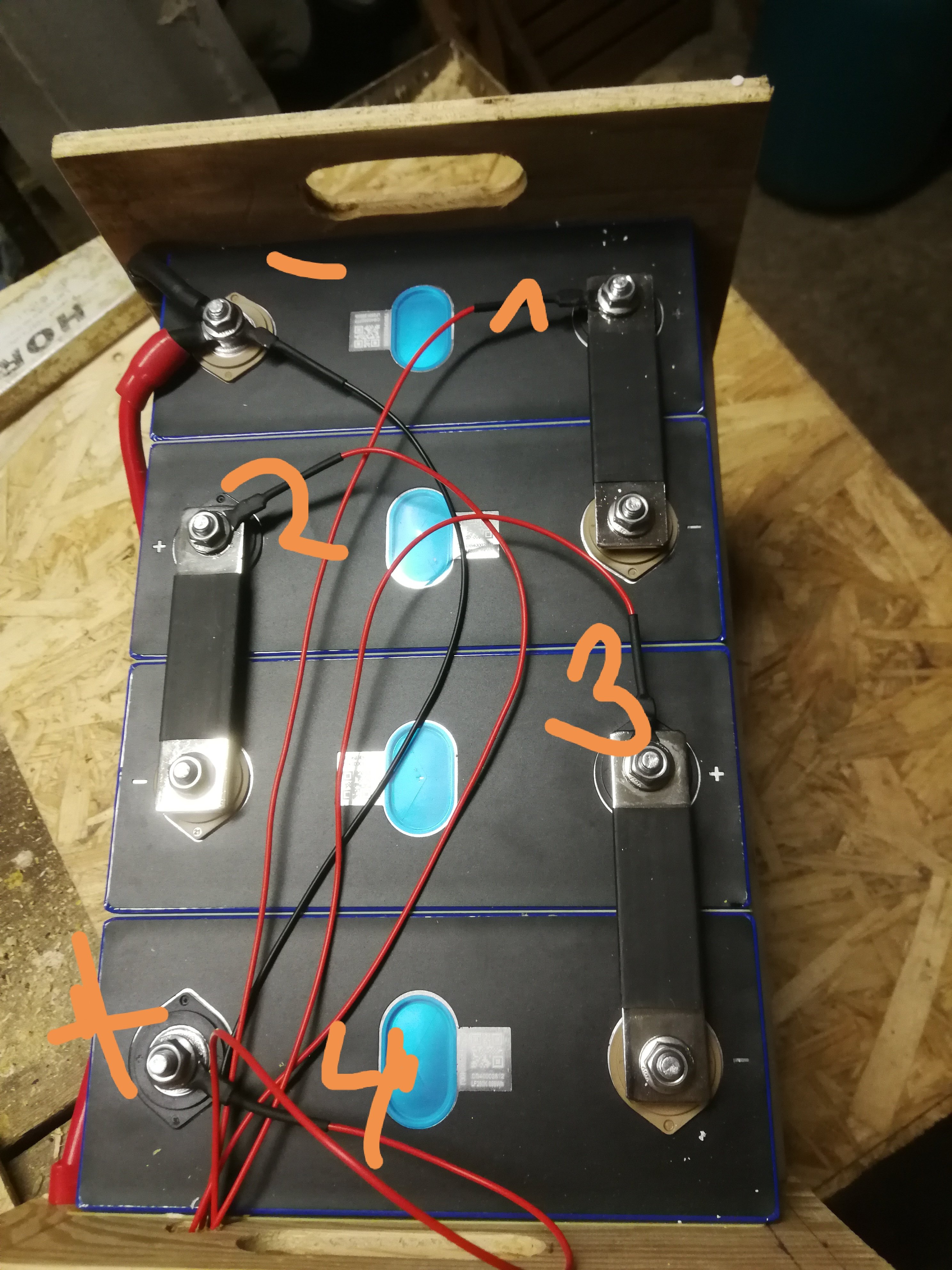

Teď to mám takto (viz výše).
Zkuste mrknout, jestli to poznáte, jestli to mám teď dobře...jako na svorkách, jak jsem psal zprvu, tak je napětí už cajk...

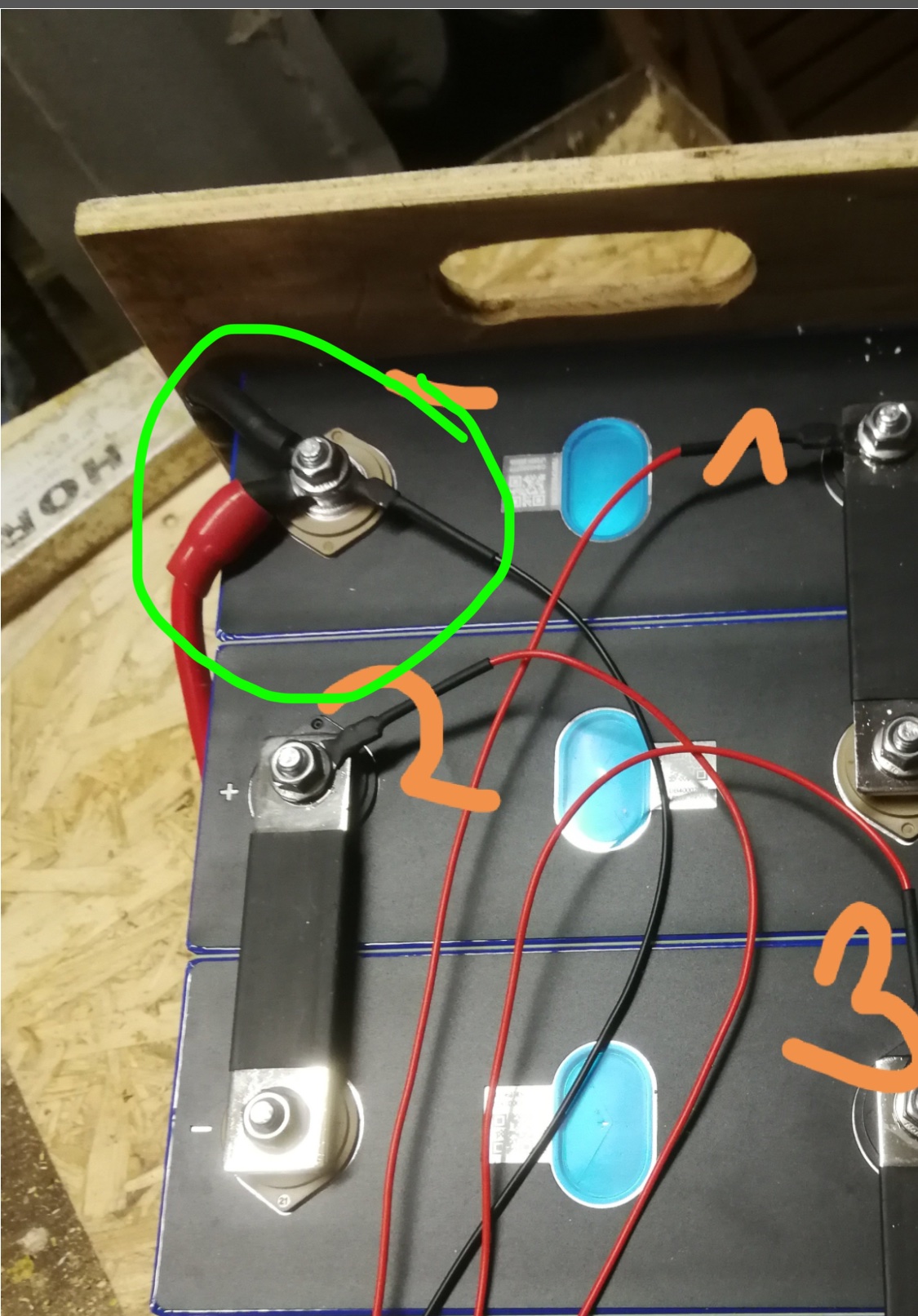

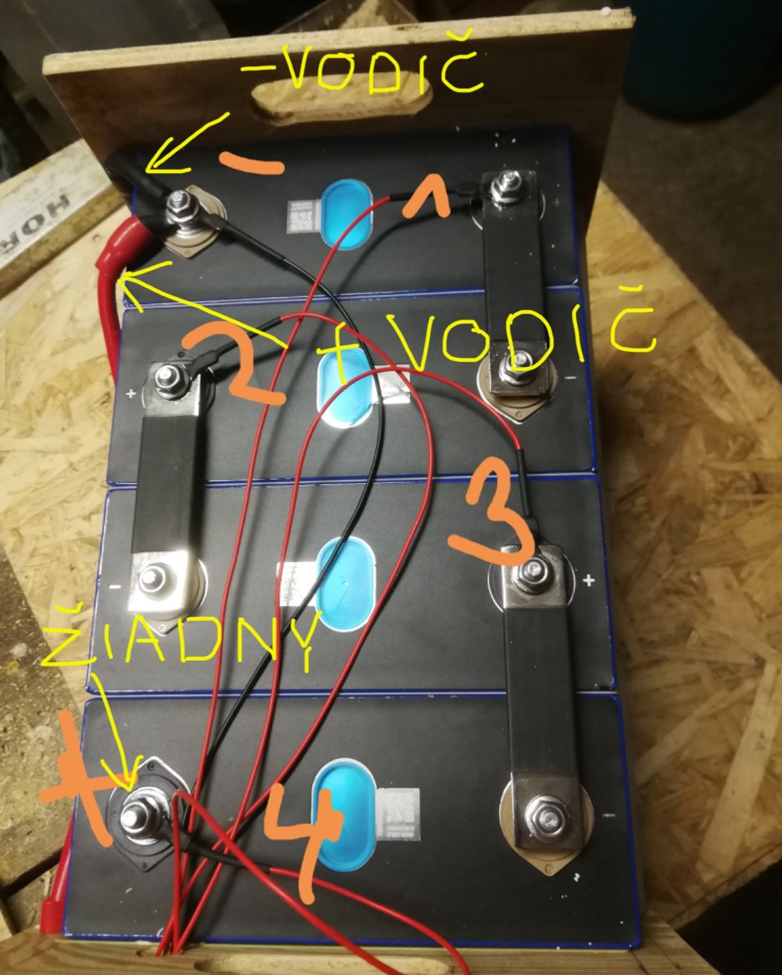

Mas to nejako divno zapojene....aspom teda co pozeram na fotky... Podla mna si zapojil plus aj minus na jeden terminal baterky a to na ten minus.Tak je to vidiet na foto

Ten druhý vodič na mínusu baterky jde taky do B- bmsky ( jen je červený) nevěděl jsem, jestli musí být spojené s mínusem oba ty konektory na bms, tak jsem spojil oba.
Ten slabý kabel jen vypadá poškozený, asi je divně zkroucený na fotce. A na celkovém plusu baterky není zatím nic, protožeto ještě nemám k ničemu připojené

Na konektoru, který připojuješ do BMS máš piny B-, B1, B2, B3, B4. Tak si změř (obvykle se to dělá jako poslední kontrola než se to strčí do BMS) jestli napětí oproti B- postupně roste B1 cca 3.2V, B2 cca 6.4V atd.

Ano, to sedí.rva píše: čtv říj 03, 2024 4:20 pmNa konektoru, který připojuješ do BMS máš piny B-, B1, B2, B3, B4. Tak si změř (obvykle se to dělá jako poslední kontrola než se to strčí do BMS) jestli napětí oproti B- postupně roste B1 cca 3.2V, B2 cca 6.4V atd.

Červený na mínus

Ešte mohol byť žltozelený ako u mňa

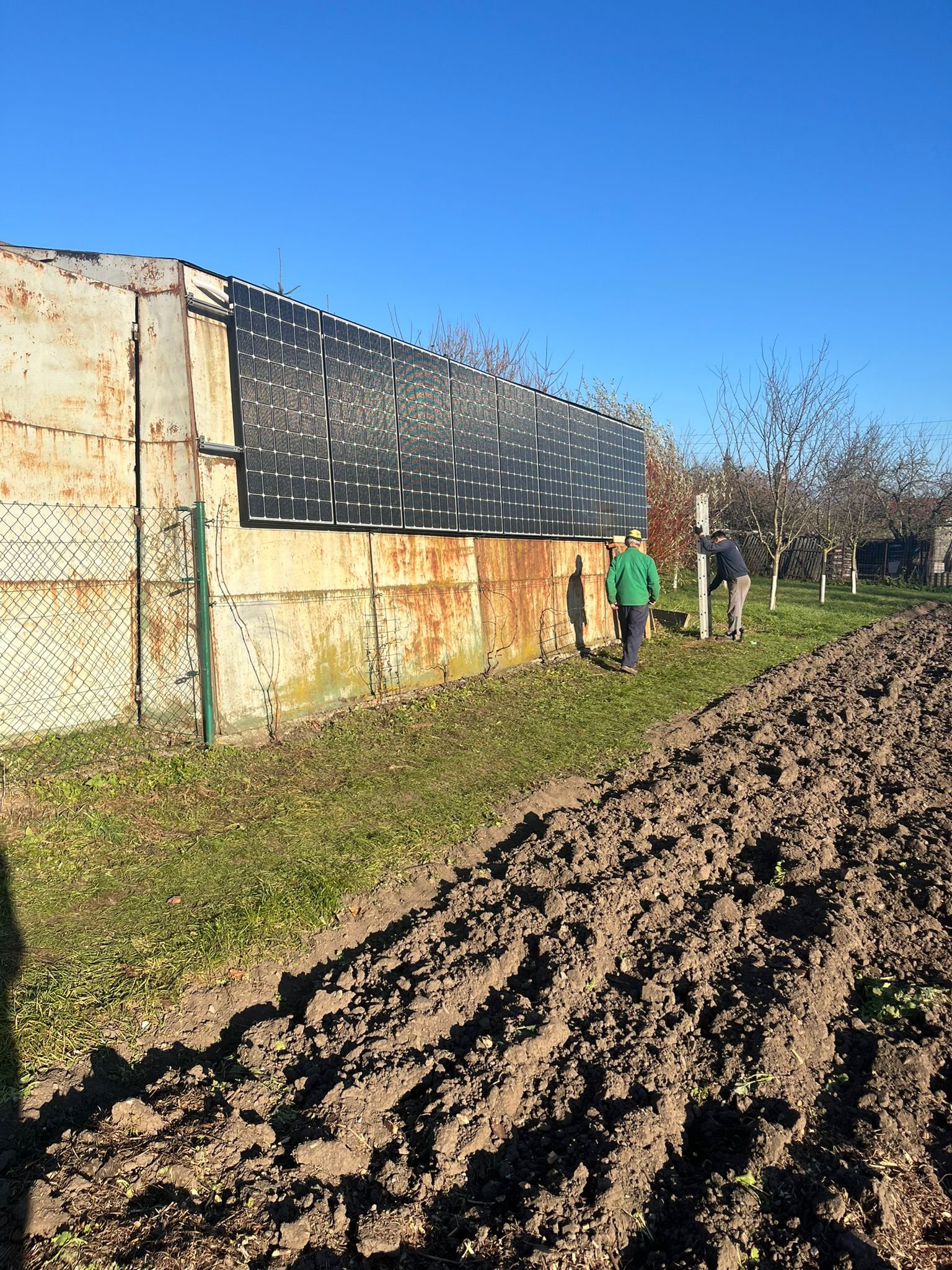

Chtěl bych se vrátit k tématu o mé elektrárně cca 40m od domu. Panely mám již namontovány(nebylo místo na uskladnění, tak jsou uskladněny na svém místě) a řeším další věci... První dva panely jsou napojeny na modráska a pomáhají nynější instalaci na domě a dalších 7 panelů je v sérii a bude napojeno na Siton.Dolfinho píše: pát úno 23, 2024 12:27 pmZdravím všechny solárníky.
Po době se zase připomenu ve svém vláknu...
FVE na baráku mám již 2 roky v provozu. Jedná se o jednofázovou 3,6kWp s vytěžování do dvou bojlerů.
Nyní po zdražení distribuce( ono v hlavě to je již dlouho) plánuji udělat ještě samostatný ostrov. Mohl bych osázet ještě střechu na baráku, ale láká mě spíše pokrýt panely železoplechovou boudu(garáž) na traktor, která je dlouhá 10m. Krásně se tam vejde 8ks orientace na jih se sklonem cca 15° a 8ks orientace na jih se sklonem cca 80°. V první fázi bych chtěl udělat tu kolmou stranu kvůli využití v zimních měsících, ale nachystáno by bylo na tyto dva string. V hlavě mám i to, že bych udělal ten kolmý string jen na přitápění na jaro a podzim pomocí Sitona a mimo topnou sezónu to přepnul na normální užití., ale nejsem ještě rozhodnut.
Garáž je cca 40m od domu, což je první prekérka, se kterou bych potřeboval poradit. Chráničku mám již nachystanou od domu ke garáži v dostatečném průměru. Teď jde o to, kam umístit měnič s baterií(popřípadě Siton) ? Tady jsem přemýšlel, že kdyby byl měnič v garáži, tak mám kabel 5x6mm2, který bych vedl do domu do rozvaděče anebo normálně od garáže z panelů 6mm2 solární kabely natáhnout až do domu a tam to bastlit? Někde jsem tady, myslím, kdysi četl, že v DC vedení jsou velký ztráty, tak proto mám i ten kabel 5x6mm2.
Poprosil bych vás o názory nebo odkaz na vlákno, kde se toto již řešilo...já se tady v tom už nevyznám, jak to zde hledat.
Nyní řeším DC rozvaděč, který bude v garáži.
Garáž je plechová a nevím, jak vyřešit uzemnění přepěťovek. Mám udělat u garáže zvlášť zemnění, abych na něj mohl svést kabel z přepěťovek? Na toto zemnění spojit i plechovou garáž?
Nebo jak by jste takovou situaci řešili?

Země je jenom jedna, takže všechny zemnící body pospojovat i s tou garáží. Jestli bude nutné zatloukat zemnící tyč, to by se zjistilo jedině měřením zemních odporů, což umějí revizáci, tady je značná šance, že ta plechová garáž bude sama o sobě uzeměna docela dobře, nicméně tou tyčí se rozhodně nic nezkazí.
