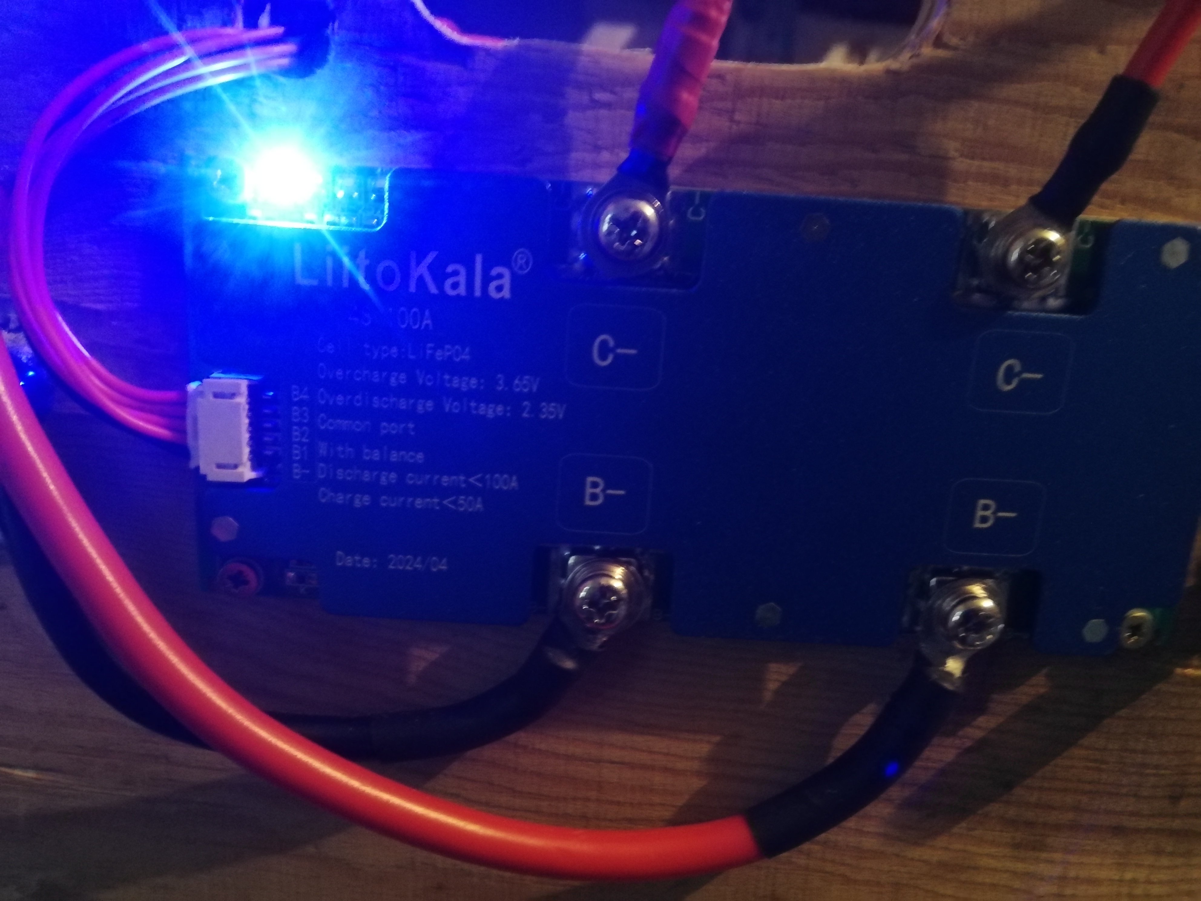

Tak chlapi...zřejmě jsem měl špatně zapojené pořadí drátů z bms. Nevím však, jestli teď je to dobře. Před tím svítila navrchu bms kontrolka, teď nic, tak nevím, jestli to něco dělá nebo ne, nebo jestli to bliká třeba jrn když to balancuje...hold zlatá asi JK bms?

Teď to mám takto (viz výše).
Zkuste mrknout, jestli to poznáte, jestli to mám teď dobře...jako na svorkách, jak jsem psal zprvu, tak je napětí už cajk...

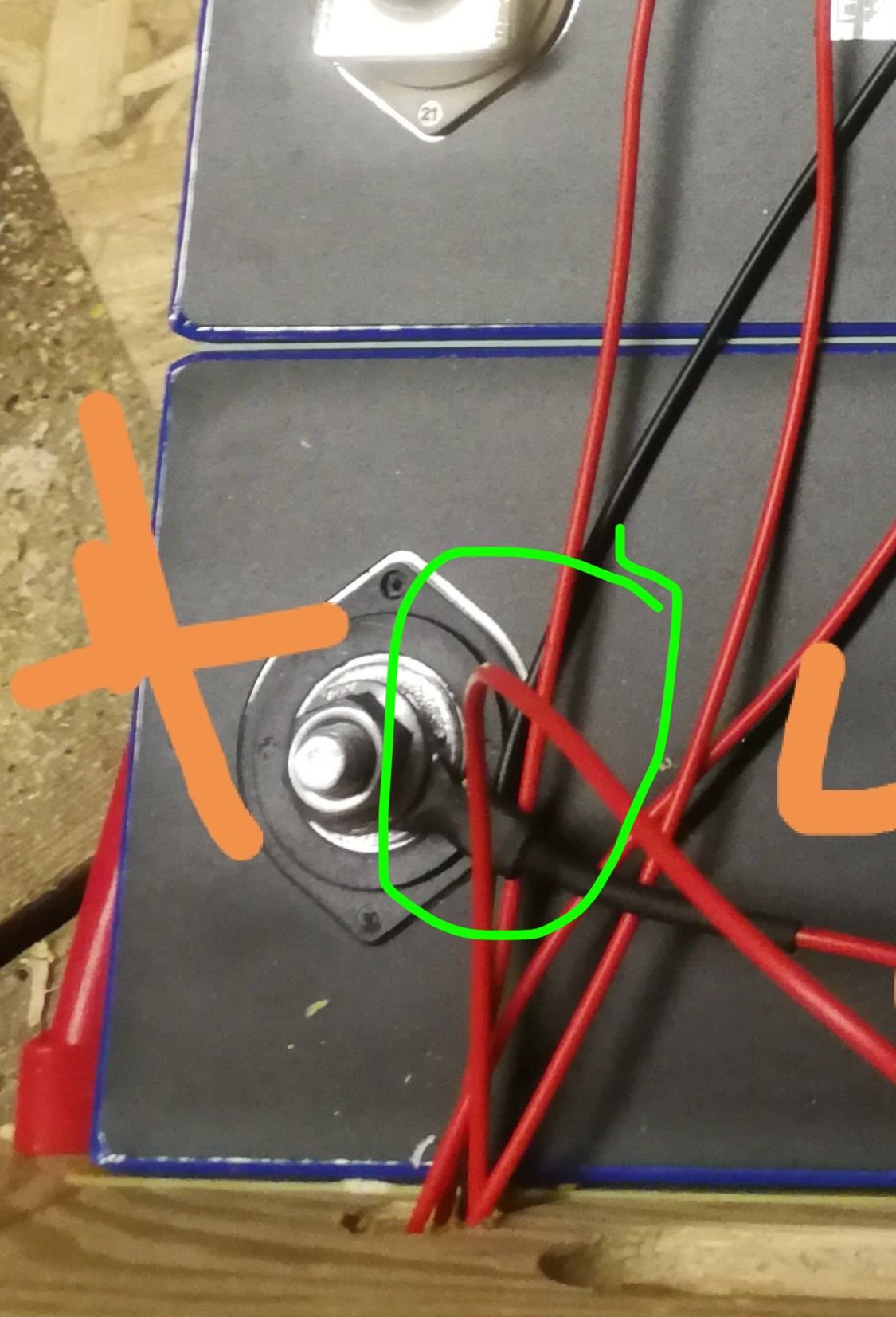

Mas to nejako divno zapojene....aspom teda co pozeram na fotky...
Podla mna si zapojil plus aj minus na jeden terminal baterky a to na ten minus.Tak je to vidiet na foto

Ten druhý vodič na mínusu baterky jde taky do B- bmsky ( jen je červený) nevěděl jsem, jestli musí být spojené s mínusem oba ty konektory na bms, tak jsem spojil oba.
Ten slabý kabel jen vypadá poškozený, asi je divně zkroucený na fotce. A na celkovém plusu baterky není zatím nic, protožeto ještě nemám k ničemu připojené

Na konektoru, který připojuješ do BMS máš piny B-, B1, B2, B3, B4. Tak si změř (obvykle se to dělá jako poslední kontrola než se to strčí do BMS) jestli napětí oproti B- postupně roste B1 cca 3.2V, B2 cca 6.4V atd.

Ano, to sedí.rva píše: čtv říj 03, 2024 4:20 pmNa konektoru, který připojuješ do BMS máš piny B-, B1, B2, B3, B4. Tak si změř (obvykle se to dělá jako poslední kontrola než se to strčí do BMS) jestli napětí oproti B- postupně roste B1 cca 3.2V, B2 cca 6.4V atd.

Červený na mínus

Ešte mohol byť žltozelený ako u mňa
