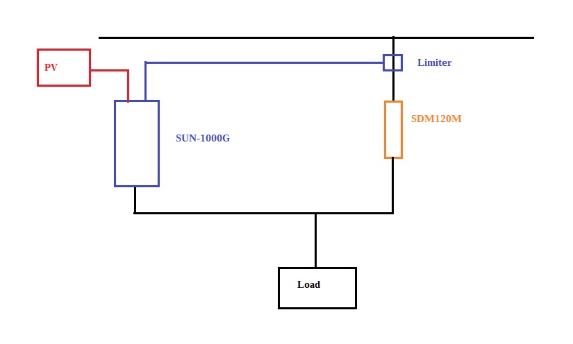

Re: Gridfree SUN-1000GH (45-90V)
Tady je na obrázku, jak to mám pospojované, tak si zkuste tipnout, co bude ten tiny elektroměr ukazovat a posílat na linku - měří napětí, proud i výkon .
priklad 1: mam odber domu 500W. Zapojim merici transformator na dva zavity takze bude merit odber domu dvojnasobek - hodnota ac grid power. Uvnitr modraska je dalsi merici transformator, ktery meri kolik modrasek dodava - power produced. Zapnu modraska a nejdriv jeste nez zacne vyrabe ukaze v ac grid power 1000W. Pak zacne vyrabet a bude vyrabet 500W a na display bude v power poroduced 500W a v grid 0W.
priklad 2. mam odber 2000W na 1kw modraskovi (rekneme ze 1000 je jeho max). pak vysledek bude vypadat tak, ze na produced power bude 1000W a na grid power 2000W ikdyz tam opravdu potece jen 1000.
takze s externi sondou muzes carovat jak chces ale je to k nicemu a dokonce to mzues i nastavit kabelem treba 20m kroucene dvoulinky a vlastne tomu neublizis. To bys musel sondu nahradit uplne nejakou elektronikou co by simulovala sondu a delal to co chces ty. Myslim ale ze je jednodusi to udealt tak jak to udelal trucki a ridit modraska tak jak to dela on. Ovladani napetim na dalsi jeho vstup do ridici desky. A nejlepsi je mozn asi to rizeni od nej objednat pokud ti nevyhovuje to jak to u modraska je.
Truckiho už jsem někde na webu potkal .. teď jsem si pracně namaloval schema, které myslím tu naši debatu řeší. Modrásek nemůže regulovat úplně na nulu, vždycky tam musí pár wattů ze sítě pustit, protože tu síť nemůže bez přetoků přetlačit .. ale jeho cílem je aby sám do zátěže nacpal co nejvíce a tak, aby odběr ze sítě se prakticky minimalizoval. To mi také souhlasí s tím, co vidím u modráska na displeji, nikdy tam nejde se zbytkovým výkonem úplně na nulu .

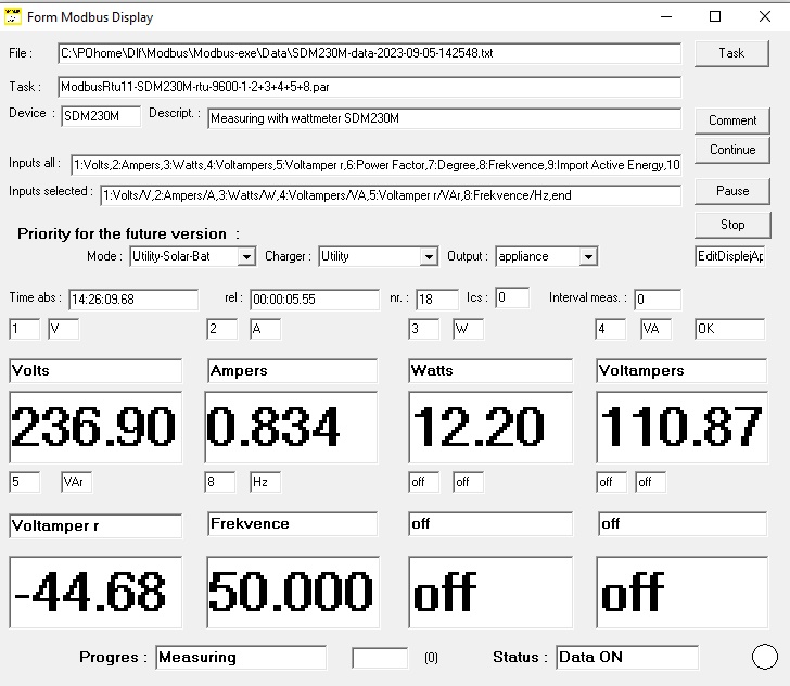

Nastaly zajímavější podmínky a tak jsem udělal měřená, které by mělo odpovídat tomu schématu, které jsem sem dal a kterým také měřím .. z tabulky dává napětí x proud výkonglottis píše:Pořád ještě nemáš myšlenku jak to myslím. Je to jinak, teď nemám čas napsat příklad ale zkusím večer
237.20 x 0.772 = 183.12 cca .. ale reálný výkon někam záhadně mizí a je pouze 29.30 W .
Ještě připojuji jeden obrázek, aby to nikdo nemusel přepočítávat z nějakých dat ..ca266054 píše:Nastaly zajímavější podmínky a tak jsem udělal měřená, které by mělo odpovídat tomu schématu, které jsem sem dal a kterým také měřím .. z tabulky dává napětí x proud výkonglottis píše:Pořád ještě nemáš myšlenku jak to myslím. Je to jinak, teď nemám čas napsat příklad ale zkusím večer

Tak jsem se dovtípil, že v AC se V x A = W (VA) tak jednoduše počítat nedá. Volty a ampéry jsou tam zřejmě efektivní hodnoty ale bez jejich známého fázového posunu se z nich výkon spočítat nedá.ca266054 píše:Ještě připojuji jeden obrázek, aby to nikdo nemusel přepočítávat z nějakých dat ..ca266054 píše:Nastaly zajímavější podmínky a tak jsem udělal měřená, které by mělo odpovídat tomu schématu, které jsem sem dal a kterým také měřím .. z tabulky dává napětí x proud výkonglottis píše:Pořád ještě nemáš myšlenku jak to myslím. Je to jinak, teď nemám čas napsat příklad ale zkusím večer

tak posuv je ten ucinik ne? Ale stoji si o tom neco precist pokud tapes
