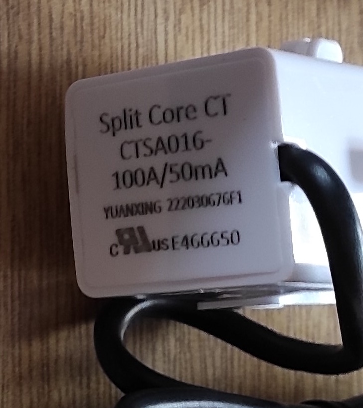

Typ senzoru mám tento :
Split Core CT
CTSA016-100A/50mA
YUANGXING 2220306G7GF1
Podle zde uváděné citlivosti by měl senzor v modráskovi dávat 50 mA / při proudu 100 A AC,
900 W odpovídá cca proudu 5 A, takže v mém modráskovi při plném využití by to mělo dělat 2.5 mA cca, a jestli správně uvažuji a počítám 10 V / 2.5 mA by odpovídalo vnitřnímu odporu modráska 4 kOhm .
Split Core CT
CTSA016-100A/50mA

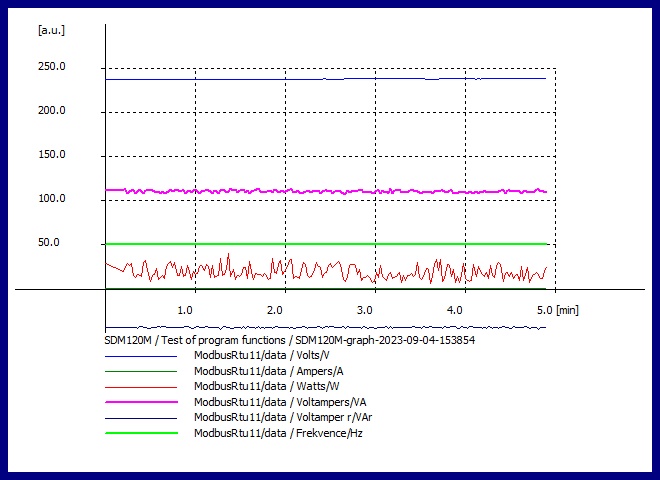

Nastaly zajímavější podmínky a tak jsem udělal měřená, které by mělo odpovídat tomu schématu, které jsem sem dal a kterým také měřím .. z tabulky dává napětí x proud výkonglottis píše:Pořád ještě nemáš myšlenku jak to myslím. Je to jinak, teď nemám čas napsat příklad ale zkusím večer
237.20 x 0.772 = 183.12 cca .. ale reálný výkon někam záhadně mizí a je pouze 29.30 W .

Re: Gridfree SUN-1000GH (45-90V)
Ještě připojuji jeden obrázek, aby to nikdo nemusel přepočítávat z nějakých dat ..ca266054 píše:Nastaly zajímavější podmínky a tak jsem udělal měřená, které by mělo odpovídat tomu schématu, které jsem sem dal a kterým také měřím .. z tabulky dává napětí x proud výkonglottis píše:Pořád ještě nemáš myšlenku jak to myslím. Je to jinak, teď nemám čas napsat příklad ale zkusím večer

Tak jsem se dovtípil, že v AC se V x A = W (VA) tak jednoduše počítat nedá. Volty a ampéry jsou tam zřejmě efektivní hodnoty ale bez jejich známého fázového posunu se z nich výkon spočítat nedá.ca266054 píše:Ještě připojuji jeden obrázek, aby to nikdo nemusel přepočítávat z nějakých dat ..ca266054 píše:Nastaly zajímavější podmínky a tak jsem udělal měřená, které by mělo odpovídat tomu schématu, které jsem sem dal a kterým také měřím .. z tabulky dává napětí x proud výkonglottis píše:Pořád ještě nemáš myšlenku jak to myslím. Je to jinak, teď nemám čas napsat příklad ale zkusím večer
tak posuv je ten ucinik ne? Ale stoji si o tom neco precist pokud tapes
