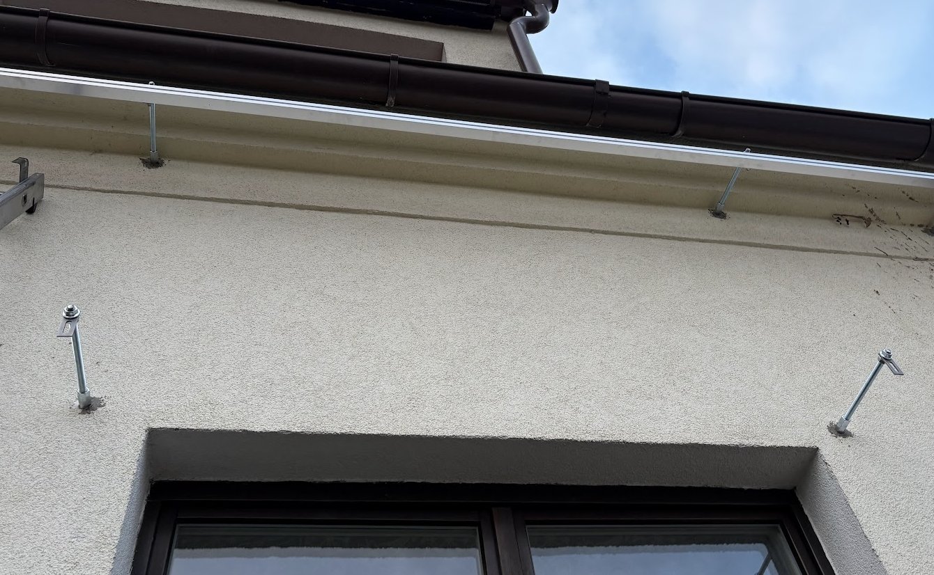

Re: Upevnění panelů na zateplenou fasádu?
z u jeklu do strany jak po okapu....
4 panely postupně budou, nad sebou, naplacato by to šlo pod okny, napravo od okna dlouho nejde slunce.....2 panely budou seriově do měniče MUST 48V. Šlo by ukázat upevnění na fotce?

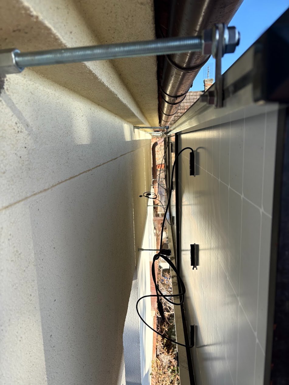

Mám 16mm nerez pevnostní závitovky ode zdi cca 30cm, klasickej AL profil. Není zatím zatepleno, proto do zdi mám na chemickou kotvu kus závitovky s prodlužovací 48mm maticí, do tohopak další závitovka .Můžu tak v případě potřeby odmontovat .
aha a ten al profil je na panely připevněn jak? Nejdříve profil a pak panel? Mám to 3-6m nad zemí, myslel jsem, že to udělám z plošiny...
Standartně, úchytkama
