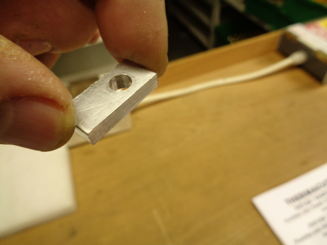

Před chvilkou jsem to zkoušek řezat na kotoučovce, vyvrtat díru 6mm chlazeno lihem a je to ok. Pravá strana je mnou řezaná.

Napiš si rozměr Al pásoviny, rozteč děr a počet kusů asi 15 ?

Franto pásovinu co máš by byla super, rozteč 55mm m6 celá délka cca 8cm. Když mi odleješ trochu toho super spešl lihu (pokud to není technickej líh) tak to bude dokonalé a tím je to tedy celkem vyřešeno.

Takže nebudeš dávat tu Al pasovinu ?, Dle mě je lepší ten hliník, než více přechodů přes dva materiály. Chce to vyzkoušet při určitém proudu cca 20A a změřit ty přechody voltmetrem mezi póly Aku, tak to i já měřím, mělo by tam být max 2-3mV.Dagus píše:Tak mě napadá použití pro ty šroubky od mikela, kdyby se udělal závit m6 uprostřed, tak to. Ude dokonalé. Už to úplně vidím, díra ta cupal podložka, cínované očko, pérovka, šroubek.

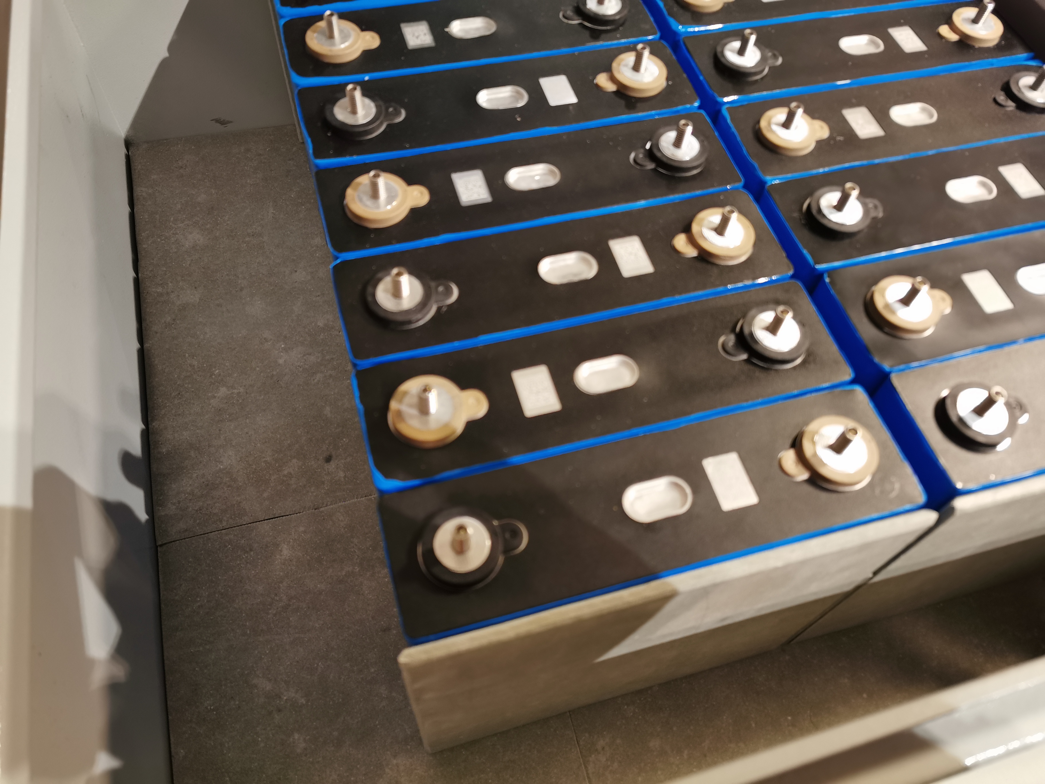

Ahoj všem,
tak jsem dneska články zabalil do další vrstvy fólie. Tím jejich oddělení uznám za hotové. Maximálně mě napadá lípnout mezi každý článek vrstvu toho kaptonu, protože je tepluvzdornej, ale když už bude mít aku přes 100°C, tak prvně se to dozvím a druhak už budou asi stejně po smrti a bude vymalováno. Kdyby to někdo chtěl také zkoušet, tak na článek 16.5cm 120Ah je ideální 23cm fólie. Kupoval jsem od Michala(Mikel) 25cm širokou. Doporučuji si vzít navíc. Pro představu, dělal jsem to poprvé a padlo navíc 2.5m. Něco testy, něco se nepovedlo. Co jsem si vyzkoušel jako nejlepší je článek na stojato na boku, zahřát přední stranu, pak druhá velká strana prvně rohy, poté plocha a nakonec ty boky. Je třeba dát bacha na tu krytku asi ventilu, ta má velkou tendenci se seškvařit. Jako od Číňana to není, ale účel to splní. Kdyby někoho zajimala teplota, tak asi akorát, moc náchylné na přehřátí to není, spíš se trhne. Jde to i fénem, ale to by se asi článek zahřál. Horkovzduchem na jedničku to šlo krásně a za 5 vteřin studené a článek se pocitově neohřál. Pak už jen odřezat přesahy a je hotovo. Články nejsou úplně obdélníkové. Mají se při tom spojení spojovat nějakou větší silou, nebo postačí zafixovat aktuální rozměr tou páskou, kurtou, nebo tak?

Jinak dnes jsem ve volné chvilce nařezal cemvit a krabici nadělil 6 koleček á25Kg nosnost. Zesílil jsem dvojitě dno, takže 3.5mm plech a na tom 5mm cemvit. Jinak mě pobavilo měření desky dovnitř, když rozměr je 495mmx495mm a vlez s bídou 480x480
. Takže pro velké pobavení, jsem si to naměřil s prořezy a aby to sedělo do krajů, tak jsem to musel křížem řezat, ale s velkým štěstím se zadařilo a sedlo si to jako puzzle. Zítra zatmelím kamnářským tmelem. Řezáno kotouč na beton a flexa, práce na 30min po rozměření. Když jsem byl v tom řezání, tak jsem udělal konce aku řady a oddělení pravého bloku od levého, aby propojky byly totožné a aby aku s největším potenciálem byly odděleny cemvitem. Myslím že se to podařilo na chvalitebnou minimálně, takže úspěšný den.
Kondík paralelně jsem ještě neslyšel, proč by to nedávali do ac jističů, když je to tak easy? Mě o ty penize až tolik nejde (furt je to hobby že), ale přišlo mi minimálně zajímavé, že stejné pouzdro a tak rozdílné ceny. Na porouchanej mulťák mám DC jističe C80A, na výstup Aku mám C100A. Tu pojistku chci ale pro případné seškvaření BMS. Je to přeci jen číňan a tak jsem chtěl dát před BMS pojistku. Přemýšlel jsem i nad pojistkou ke každému článku třeba 1A. Jinak BMSka je 200A, takže to bude opravdu jen chránit aku a to ještě slovo chránit je asi daleko od reality, ale minimálně se nevytopí XkWh do té BMSky.
