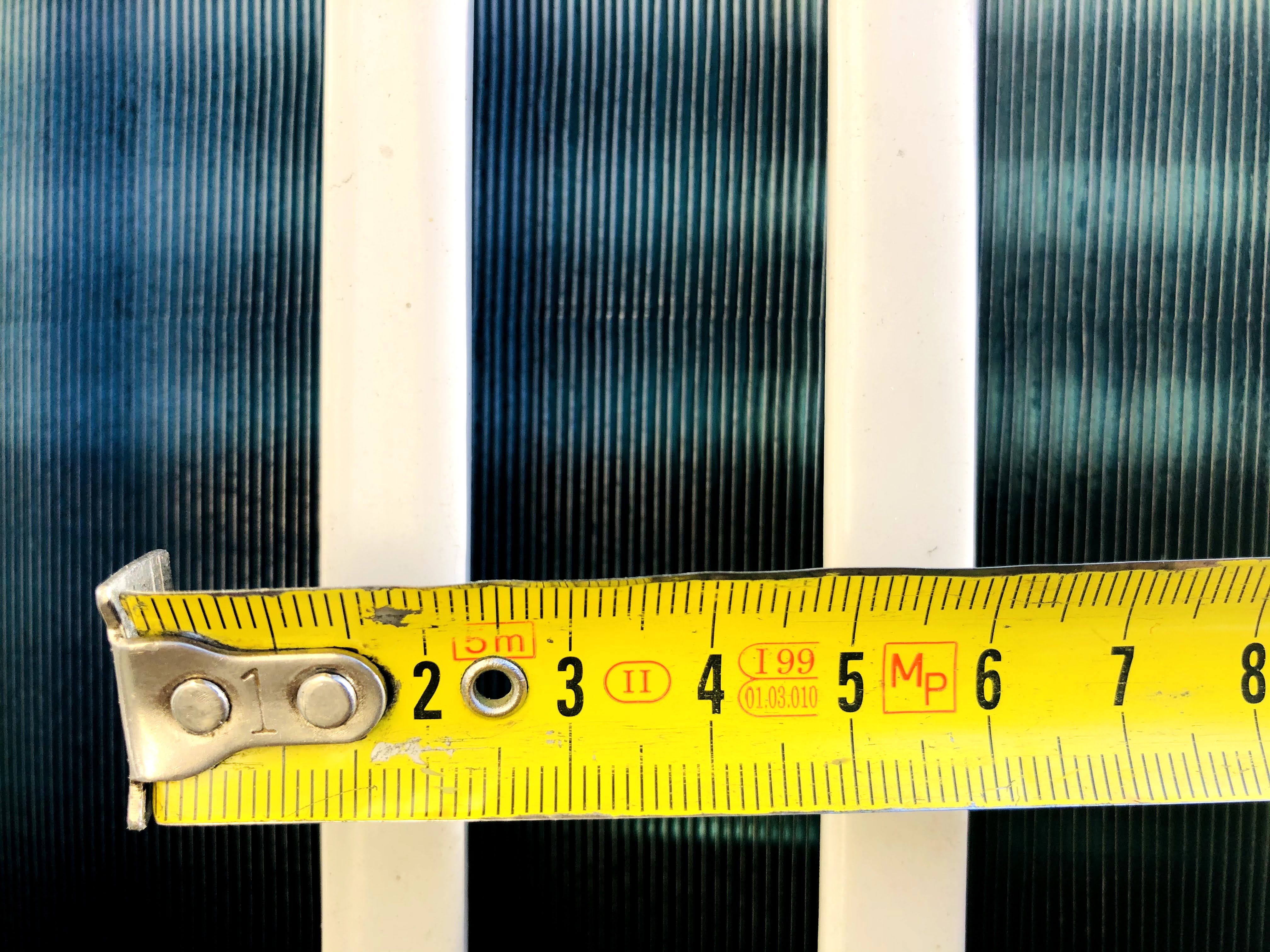

prosim Te, muzes popsat rozmery ty roztece? Tohle me zajima co je mala a velka?kybos píše:Pokud budeš vybírat TČ vzduch-voda, pak sleduj rozteč lamel vzduchového výměníku. Je totiž v našich končinách běžné, že se zde nabízejí jednotky s malou roztečí lamel, které byly vyvinuty pro Anglii, kde se venkovní teploty pohybují na vyšší úrovni než u nás. V našich končinách probíhá topná sezóna kolem teploty +3°C, což je pro jednotky s malou roztečí lamel velmi nevhodné. Finta výrobců venkovních jednotek spočívá ve skutečnosti, že COP se většinou určuje při testu absolutně suchým vzduchem v laboratorních podmínkách. Při suchém vzduchu lamely výměníku nenamrzají a COP je výrazně vyšší než v reálných podmínkách vysoké relativní vlhkosti vzduchu při teplotách kolem +3°C. Výměníky při těchto podmínkách relativně rychle namrznou a prudce ztratí teplosměnnou plochu, což vede k výraznému snížení COP a schopnosti dodat jmenovitý výkon. Odmrazování výměníků bývá časově limitované (například u mého TČ Neota je nekratší doba cyklu 40 minut, při čemž při 100% RV je zamzlý již za 15 minut), pravděpodobně z důvodu limitované životnosti ventilů pro přepínání směru oběhu chladiva a také v neposlední řadě pro snížení počtu startů kompresoru, který se při revezaci zastavuje.tomas píše:Hledám nějaké vhodné klimy/tepelné čerpadla vzduch/voda pro vytápění, 10-15kW tepelného výkonu při 35-40°C.
Pro pochopení tohoto jevu stačí provést jednoduché měření teplot stoupačky a zpátečky při konstantním průtoku topné vody otopného systému.
Žlutě je znázorněna teplota na výstupu TČ (stoupačka), modře teplota na vstupu TČ (zpátečka) a červeně teplota v interiéru. Při konstantním průtoku topné vody je v tomto grafu výkon TČ úměrný rozdílu teplot stoupačky a zpátečky. Příkon TČ je také přibližně konstantní a proto rozdílu teploty stoupačky a zpátečky odpovídá i hodnota COP. Z uvedeného grafu mimo jiné vyplývá, že tohle TČ má ve dvou třetinách pracovního cyklu menší než poloviční výkon, který je udaný pro suchý vzduch. Většinu takových informací prodejci TČ důsledně tají a neznalým zákazníkům malují vše hodně narůžovo. Fyzikální realita pak bývá neoblomná.
Diky.

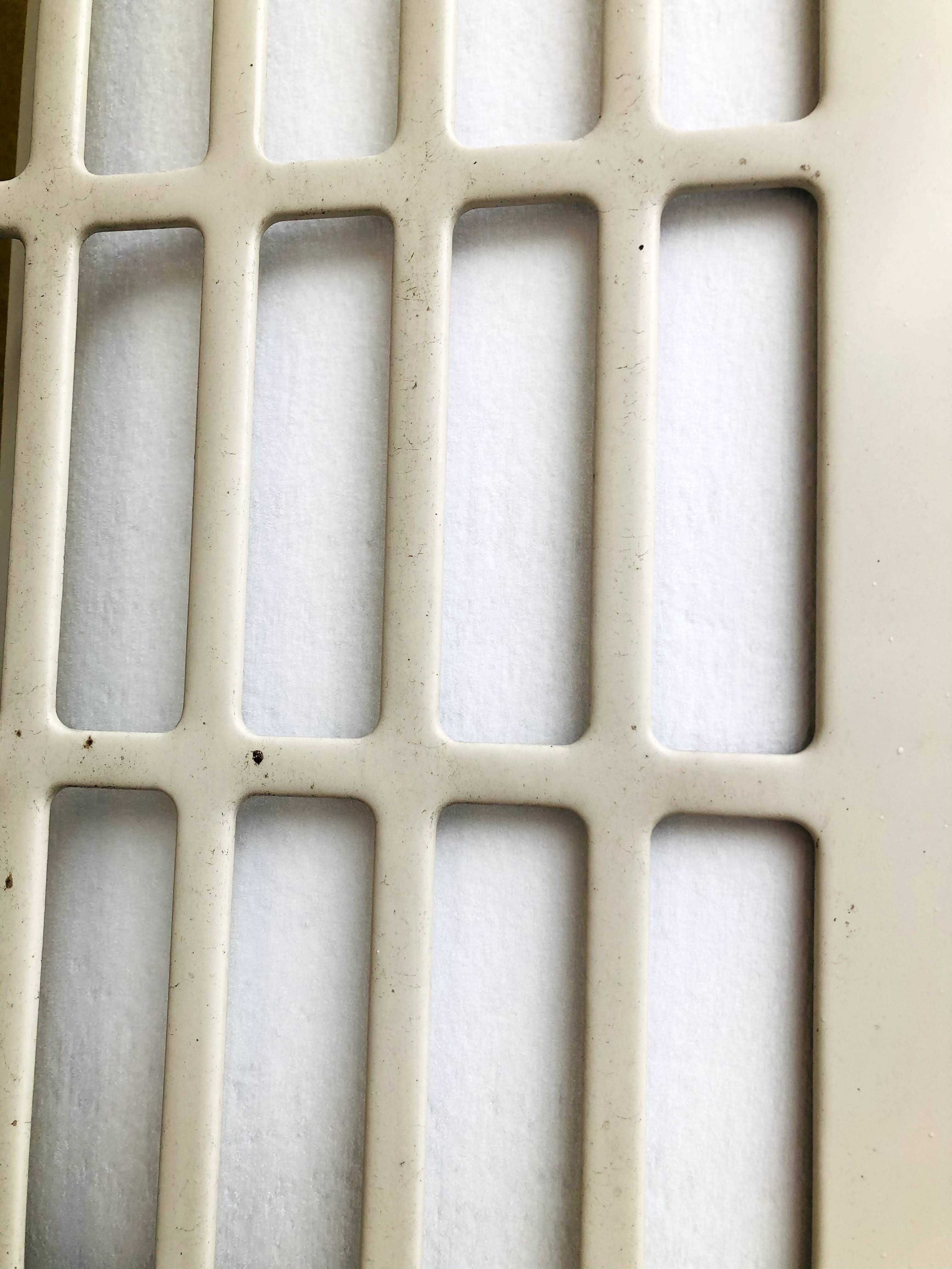

Tahle rozteč je malá:
Po patnácti minutách provozu málo vzdálené lamely vypadají takto:
Mezi lamelami již vůbec nemůže proudit vzduch a výkon TČ rapidně klesá.

U TČ s lamelami v zamrzlém stavu se COP blíží k jedničce a stává se z něj předražený přímotop. Proto nezbývá než buď častěji odmrazovat (s následkem zkrácení životnosti) a nebo mít větší rozteč lamel, případně rozměrnější výměník s menším tepelným spádem.

Pravdou je, že pro chladiva R32 a o to víc R290 bych už o splitu neuvažoval, protože obě chladiva jsou problematická z pohledu požáru/výbuchu. To asi doma nepotřebuju!
Jedna možnost je platit ročně výpalné, druhá možnost je se na to vykašlat a jet to na prasáka. Já ale docela rád podporuji ekologické projekty (pokud mi to dává smysl) a tak mě nejvíc smysl dává ta R290.
Nevím jak je na tom ten Acond s roztečí výparníku, ale řízení mají stejně jako PZP přes TECO. PZP nabízí externí řízení Mbus, předpokládám, že Acond bude stejný, prověřuji. Ten ACOND PRO R vypadá na papíře docela dobře. Bonusem moderních TČ je chlazení.....
Pro mě je teď největší otázka, jestli jít do 1f nebo 3f a navíc jestli do toho jít vůbec, protože rád topím dřevem. Navíc jako starý kolenovrt asi nebudu chtít topit uhelnou nebo atomovou elektřinou, která nejen, že není eko, ale musí se platit. Asi tak.
Bádejte, rád se poučím.
