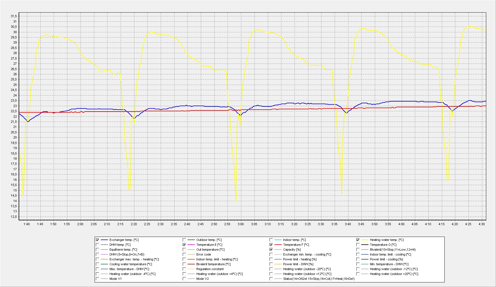

Pokud budeš vybírat TČ vzduch-voda, pak sleduj rozteč lamel vzduchového výměníku. Je totiž v našich končinách běžné, že se zde nabízejí jednotky s malou roztečí lamel, které byly vyvinuty pro Anglii, kde se venkovní teploty pohybují na vyšší úrovni než u nás. V našich končinách probíhá topná sezóna kolem teploty +3°C, což je pro jednotky s malou roztečí lamel velmi nevhodné. Finta výrobců venkovních jednotek spočívá ve skutečnosti, že COP se většinou určuje při testu absolutně suchým vzduchem v laboratorních podmínkách. Při suchém vzduchu lamely výměníku nenamrzají a COP je výrazně vyšší než v reálných podmínkách vysoké relativní vlhkosti vzduchu při teplotách kolem +3°C. Výměníky při těchto podmínkách relativně rychle namrznou a prudce ztratí teplosměnnou plochu, což vede k výraznému snížení COP a schopnosti dodat jmenovitý výkon. Odmrazování výměníků bývá časově limitované (například u mého TČ Neota je nekratší doba cyklu 40 minut, při čemž při 100% RV je zamzlý již za 15 minut), pravděpodobně z důvodu limitované životnosti ventilů pro přepínání směru oběhu chladiva a také v neposlední řadě pro snížení počtu startů kompresoru, který se při revezaci zastavuje.tomas píše:Hledám nějaké vhodné klimy/tepelné čerpadla vzduch/voda pro vytápění, 10-15kW tepelného výkonu při 35-40°C.
Pro pochopení tohoto jevu stačí provést jednoduché měření teplot stoupačky a zpátečky při konstantním průtoku topné vody otopného systému.
Žlutě je znázorněna teplota na výstupu TČ (stoupačka), modře teplota na vstupu TČ (zpátečka) a červeně teplota v interiéru. Při konstantním průtoku topné vody je v tomto grafu výkon TČ úměrný rozdílu teplot stoupačky a zpátečky. Příkon TČ je také přibližně konstantní a proto rozdílu teploty stoupačky a zpátečky odpovídá i hodnota COP. Z uvedeného grafu mimo jiné vyplývá, že tohle TČ má ve dvou třetinách pracovního cyklu menší než poloviční výkon, který je udaný pro suchý vzduch. Většinu takových informací prodejci TČ důsledně tají a neznalým zákazníkům malují vše hodně narůžovo. Fyzikální realita pak bývá neoblomná.
