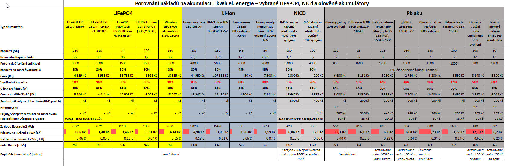

Kdysi jsem objevil tuto tabulku. Nění uplně aktuální, ale něco jsem aktualizoval. Přiložim ješte v excelu a můžete si doplnit.
Nemohu si pomoci ale Li- články vychází nejlépe. Poté NICD, zde je třeba nejaký ten servis. Olovo na kWh vypadá lákavě. Ale přátelé, ta jeho životnost/cykly je bídná..
Naposledy upravil(a) oldakzz dne stř úno 02, 2022 5:29 pm, celkem upraveno 2 x.

Příloha Náklady na uložení.jpg je dlouhodobě nedostupná.
Kdysi jsem objevil tuto tabulku. Nění uplně aktuální, ale něco jsem jsem aktualizoval. Dám vám sem ješte v excelu a můžete si doplnit.
Nemohu si pomoci ale Li- články vychází nejlépe. Poté NICD, zde je třeba nejaký ten servis. Olovo na kWh vypadá lákavě. Ale přítelé ta jeho životnost/cykly je bídná..
Náklady na uložení.xlsx
(23.19 KiB) Staženo 296 x

Pekná tabuľka, ale nie je tam napríklad komplet ochrana Li batérií včítane výkonových relé, ktorá tvorí nezanedbateľnú časť nákladov na aku ako napr. u mojich lifepo (aku 16kWh za 2000€ a mandy balancéry, horné paliče 7,5A a elerix BMS spolu za hádam 700€) naopak pri olove ju prakticky vôbec netreba.
