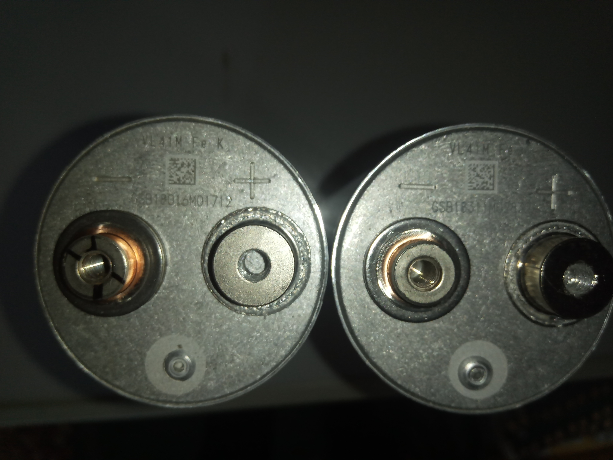

Na válečcích jsem si všiml jedné zajímavosti. Některé mají označení VLM41FE a některé VLM41FE K. Otázkou je, jestli to má nějaký význam?

Kdyby to nemělo žádný význam, tak to tam nepíší. Otázka je jen, jaký....
