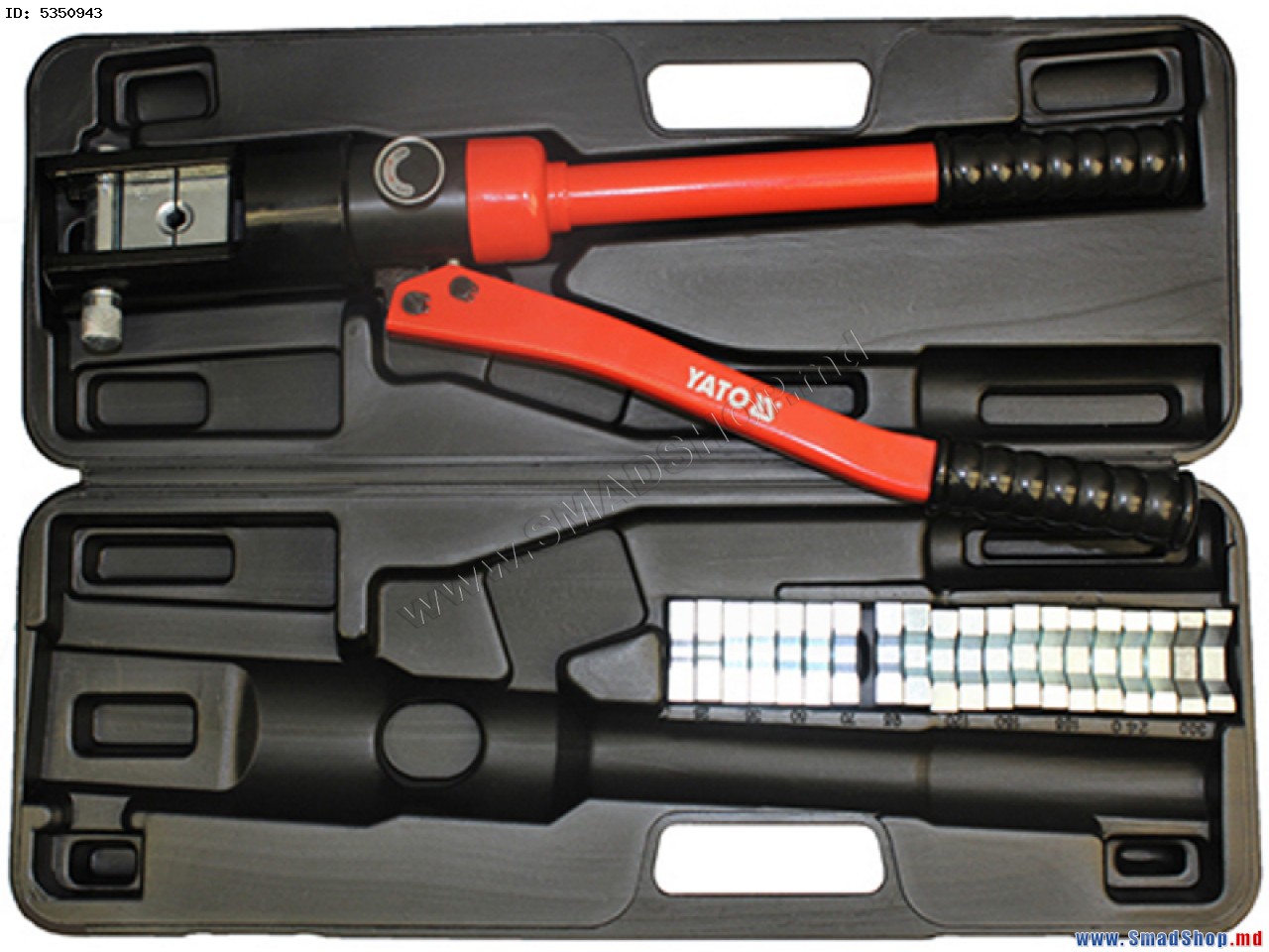

Pár uživatelů a i já zde používáme toto : YATO YT-22862 KLEŠTĚ LISOVACÍ NA KONCOVKY KABELŮ 16-300MM2 .
Cena /výkon bezkonkurenční. Aktual stojí cca 1300kč
