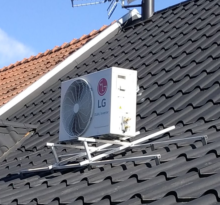

Venkovní jednotku klimatizace pro přitápění není ideální umisťovat na půdu kvůli omezenému přístupu a možnému zhoršení účinnosti. Pro přitápění je možné využít klimatizaci bez chlazení, ale je třeba počítat s pravidelným čištěním lamel a správnou údržbou, například vyfoukáním stlačeným vzduchem. Umístění na střeše je běžnější, i když vystavené povětrnostním vlivům, které mohou ovlivnit životnost nátěrů a materiálů.
