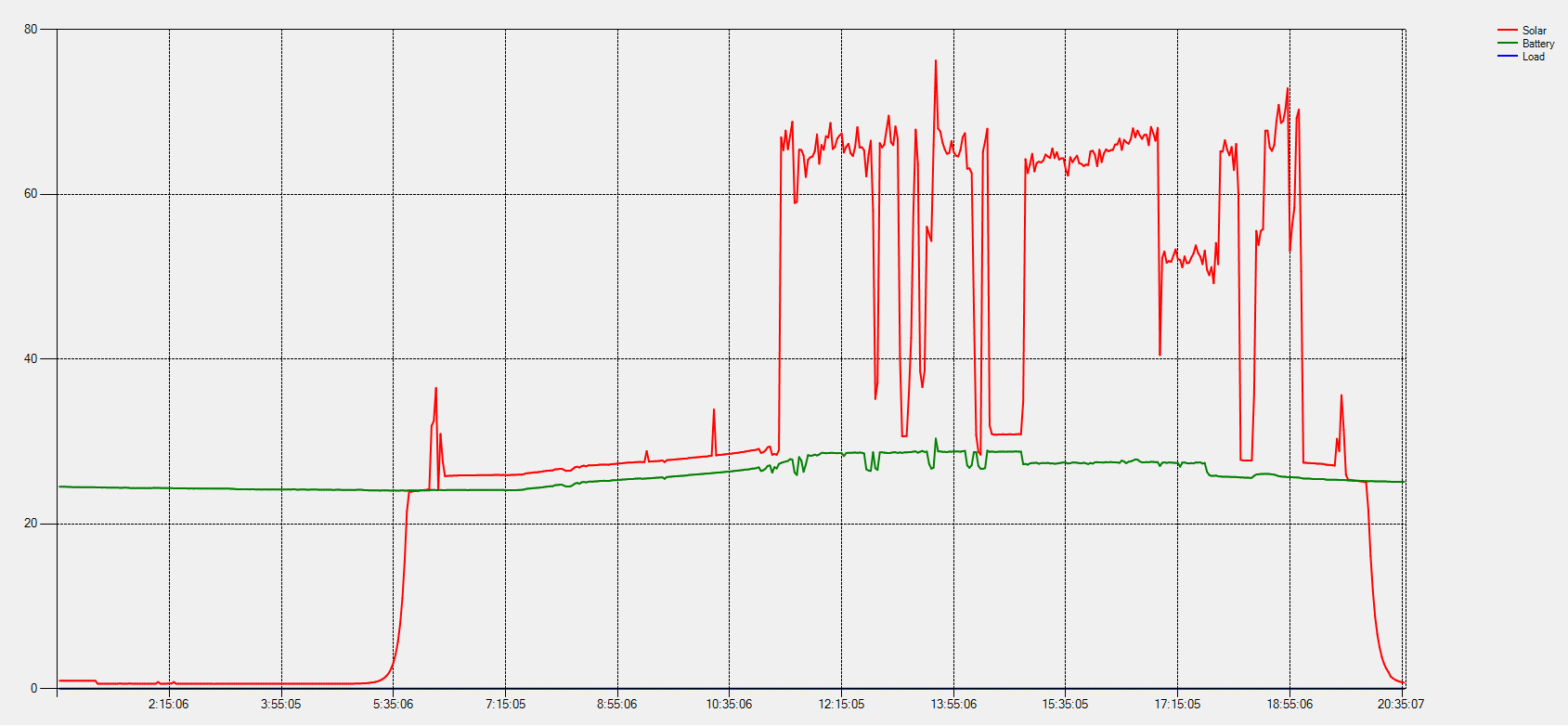

Asi neděje, to je z dneška (západní pole), tak největší zelená špička má 31,11 V (mám 24 V systém).
