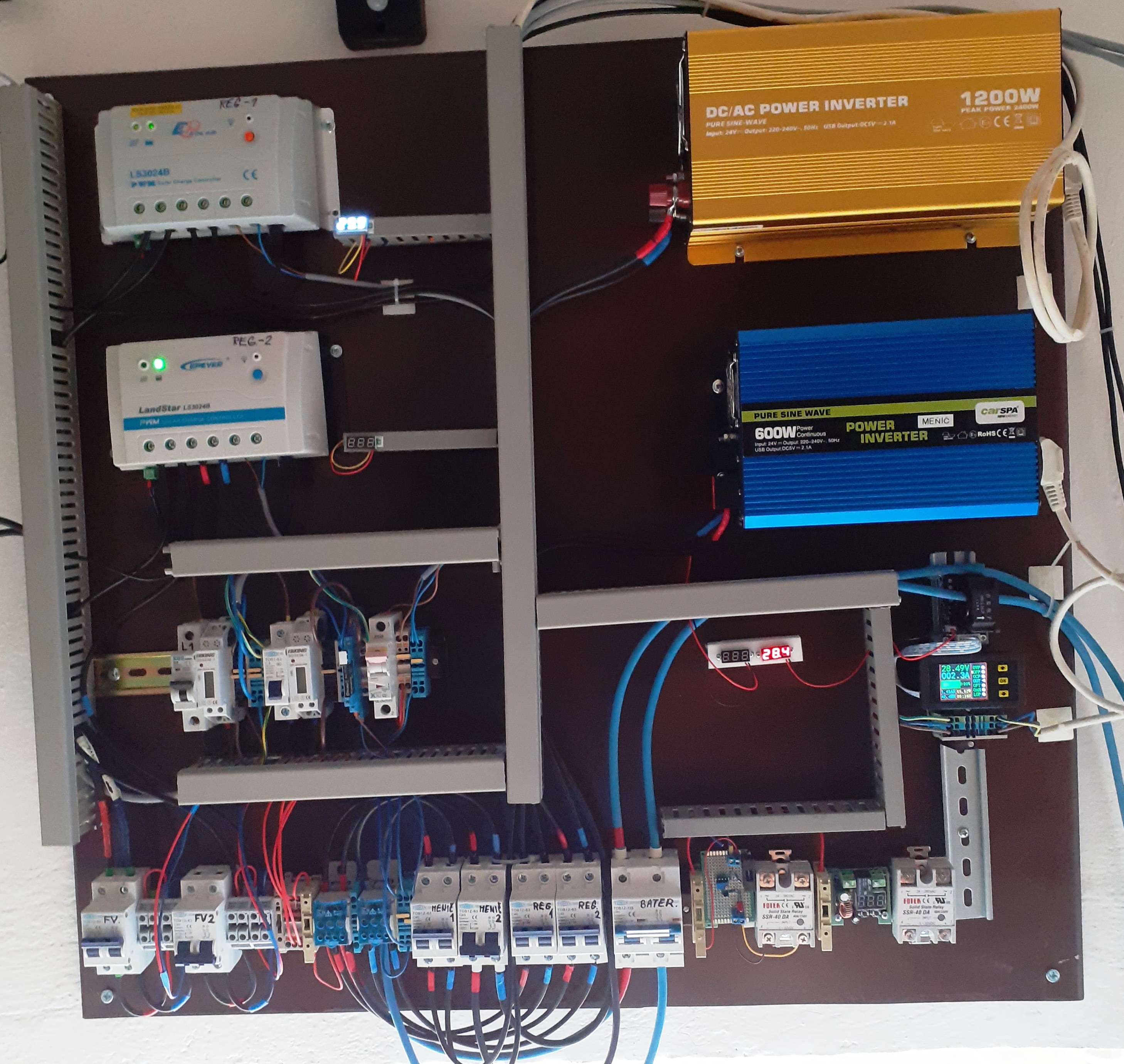

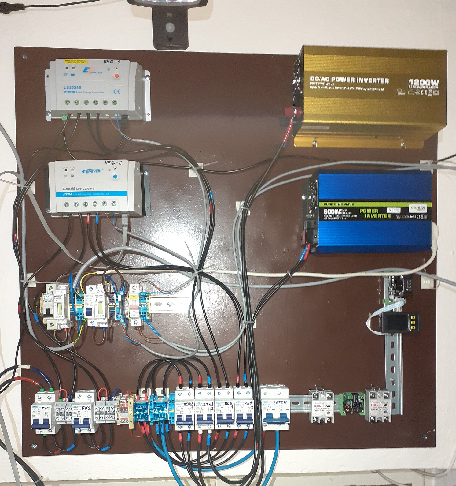

Aktuálny stav - už sa to rysuje, treba to ešte dokončiť (dopojenie bateriek) poladiť a vylepšiť...

Urobene je to na pohľad pekne,ako pravy elektrikar,ale z akeho dôvodu si použil take množstvo prechodovych odporov a k tomu z ocele.

Narážaš na množstvo ističov ? Neviem, chcel som aby som vedel jednoducho ističom vypnúť a zapnúť jednotlivé zariadenia a aby tam bolo aj určité istenie.
Navyše cena týchto ističov z Ali je nízka tak som to chcel využiť. Trochu mi vadí ked pripájam DC vodiče a iskrí a prská mi to pod rukami.
Chcem si v lete ešte požičať z roboty termokameru a v špičke zistiť čo a ako sa hreje.

Nie istenie,ale prechodky na din liste. Maš ich jak na DC,tak na AC strane. Na AC nevadia,ale na DC. ???? Tam de prerušiš vodič a daš oceľovy mostik,tak bude zbytočna strata. Však jak si dodal,na termo kamere zbadaš.

Myslíš asi radové svorky (nie prechodky)... No ked potrebujem pripojiť nejaké dalšie zariadenia (LCD voltmeter, merače napätia, vyťažovače, a pod.) tak sa potrebujem nejako dostať k napätiu z panelov a napätiu bateriek... A blbo sa dáva do jednej svorky ističa (kde je 6-ka alebo 16-ka vodič) ďalšie "meracie" vodiče s priemerom 0,5mm2... tak to preto

a co tak odizolovat vodič v dvojnásobné délce bez jeho přerušení, přeložit, vložit do dvojité dutinky dvojnásobného průřezu, zalisovat a máš hned o jednu možnou pozici pro připojení více. Já vím, moc piplavé práce..... ale ten pocit čista a ochrany.....

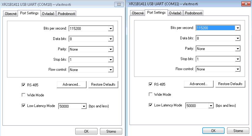

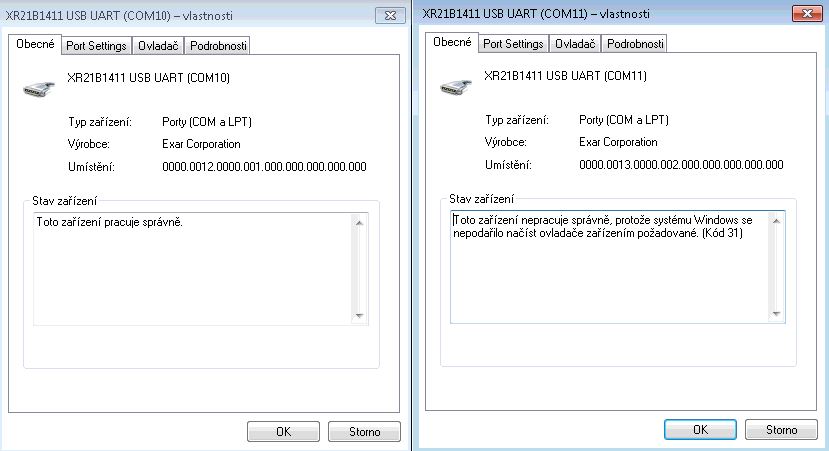

OK - potrebujem poradiť ohladne vyčítania teraz už dvoch regulátorov:
Do NTB som pripojil cez kábel s USB prevodníkom aj druhý regulátor - problém je že vzniknutý COM port mi OS Win7 ukazuje že nepracuje správne: Myslel som že komun.kábel nového regulátora je vadný, ale nie je. Problém je že ked hociktorý kom.kábel z hociktorého regulátora zapojím ako prvý do hocijakého USB portu tak pracuje správne. Ked zapojím ale další tak ten ukazuje že nepracuje správne.
ID druhého regulátora som teda zmenil z 1 na 2.
Ale to nepomohlo - jednoducho ked zapojím oba kom.káble do USB portu tak ten druhý nefunguje ???
V čom je problém ???
Oba prevodníky sú rovnaké, rovnaký výrobca, rovnaké ovládače, rovnaké nastavenie ...
- antoni_sk
- Příspěvky: 677
- Reputace:80
- Bydliště: Liptov
Re: Môj pokus o nízkorozpočtovú malú FVE
OK, tak som to vyriešil - už to funguje, takže pre ostatných:
V správcovi zariadení som dal odinštalovať oba COM porty, následne si ich OS znovu nainštaloval, v nastavení portov treba znovu zaškrtnúť RS485 a už to fičí - OBA COM porty už fungujú správne

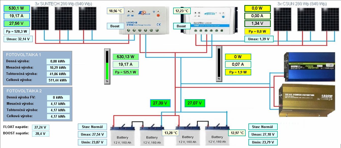

Nová vizualizácia v prostredí D2000: PS: Inak dnes celkom pekné slniečko

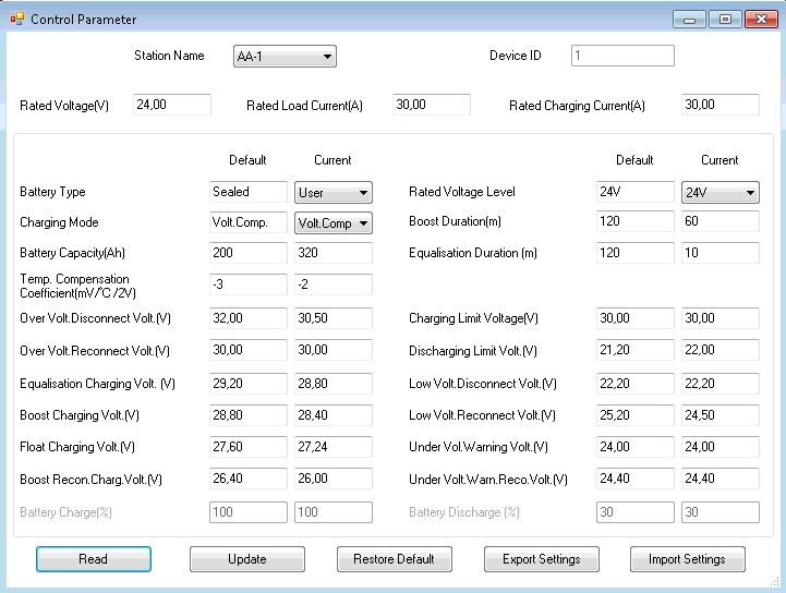

Po zapojení druhého pola FV panelov nejde 1.regulátor
Ahojte, mám veľký problém - potrebujem poradiť:
Dnes som nahodil a zapojil 2.pole panelov (3x Csun) - vid schéma vyššie.
Akonáhle som zapojil tieto panely cez istič panelov na 2. regulátor, tak 1. regulátor nedáva žiadny výkon - 0W z FV. SW l regulátoru ukazuje nulový prúd a teda aj výkon. Oba polia panelov sú samozrejme osvietené - len prvé majú iný sklon ako 2. pole.
Vypol som prívod od 2. panelov na 2. regulátor a 1. regulátor sa rozbehol a dával výkon. Zapol som znovu druhé pole, chvilku oba ukazovali 0 výkon, potom nabehol výkon na 2. regulátore a 1. ostal znovu na nule !
V čom je KUA problém ???

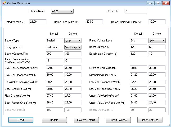

Máš na těch reglech nastavené stejné nabíjecí napětí ?antoni_sk píše:Ahojte, mám veľký problém - potrebujem poradiť:

Z 1. regulátora som dal export nastavenia a naimportoval do 2. regulátora.
Môže byť problém že jeden regulátor meria trochu inú teplotu bateriek ako druhý, aj SOC je rozdielne...

Len tak pre istotu. Majú oba regulátory spoločný + pól ?

Keď tak pozerám na tú vizualizáciu tak oba regulátory vykazujú float ktorý je nastavený na 27,24v a napätia batérie vykazujú 28,81v A 28,67v. Takže nemôže to byť len tým, že obmedzil nabíjanie kvôli vysokému napätiu batérie. Nakoľko ten jeden ukazuje o 0,14v viac?
