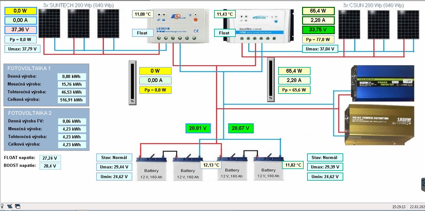

Nová vizualizácia v prostredí D2000: PS: Inak dnes celkom pekné slniečko

Po zapojení druhého pola FV panelov nejde 1.regulátor
Ahojte, mám veľký problém - potrebujem poradiť:
Dnes som nahodil a zapojil 2.pole panelov (3x Csun) - vid schéma vyššie.
Akonáhle som zapojil tieto panely cez istič panelov na 2. regulátor, tak 1. regulátor nedáva žiadny výkon - 0W z FV. SW l regulátoru ukazuje nulový prúd a teda aj výkon. Oba polia panelov sú samozrejme osvietené - len prvé majú iný sklon ako 2. pole.
Vypol som prívod od 2. panelov na 2. regulátor a 1. regulátor sa rozbehol a dával výkon. Zapol som znovu druhé pole, chvilku oba ukazovali 0 výkon, potom nabehol výkon na 2. regulátore a 1. ostal znovu na nule !
V čom je KUA problém ???

Máš na těch reglech nastavené stejné nabíjecí napětí ?antoni_sk píše:Ahojte, mám veľký problém - potrebujem poradiť:
V čom je KUA problém ???![]()

Z 1. regulátora som dal export nastavenia a naimportoval do 2. regulátora.
Môže byť problém že jeden regulátor meria trochu inú teplotu bateriek ako druhý, aj SOC je rozdielne...

Len tak pre istotu. Majú oba regulátory spoločný + pól ?

Keď tak pozerám na tú vizualizáciu tak oba regulátory vykazujú float ktorý je nastavený na 27,24v a napätia batérie vykazujú 28,81v A 28,67v. Takže nemôže to byť len tým, že obmedzil nabíjanie kvôli vysokému napätiu batérie. Nakoľko ten jeden ukazuje o 0,14v viac?
