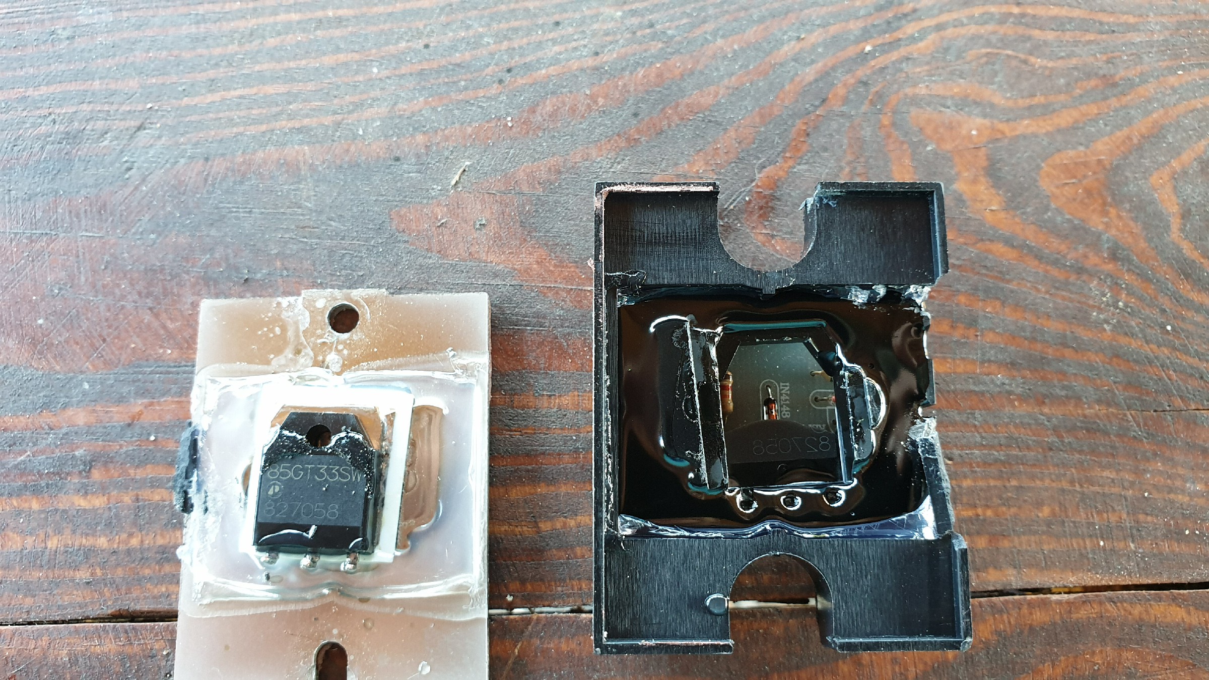

a foto toho ssr??

goodbie píše:
a foto toho ssr??
mal som ich tam viac druhov, vzdy iny vyrobca, kedze odchadzaju, ale tento tu bol najvetsi drziak, aj ked bol len na 80A. https://www.aliexpress.com/item/3286116 ... 4c4d4gQVUJ

Muzu jeste. Na vystupu SSR rele mas blokovaci diody, nebo i nejakej kondenzator???

někdo totiž taky řešil ssr z číny,po pitvě zjistil,že proud na který bylo určené nápisem,tranzistor nezvládl z důvodu,že byl na poloviční proud,možná by to chtělo otevřít a podívat se co je uvnitř za součástku a jaký má opravdu hodnoty.

Goodbie to trefil. Rozebrat a juknout

Myslel jsem juknout na ty co shorely, jakej tam byl trandak ;-)

NOPARasito píše:
ano já taky,na ty sfajrované

NOPARasito píše:
iba rychla dioda intiparalelne, neviem ci ju samotne rele obsahuje alebo nie.

Re: Regulátor na napájanie bojlera
Nový příspěvek od ARPAD »
IXGQ240N30PB. tento bol v prvom. v druhom bol si nepametam, ale bol papierovo o dost horsi. napetie tusim 300v, a prud 200a, ale na pocudoovanie ten drzal a drzal dlho. aj nozicky mal ako by som to popisal, proste okruhle a priemer ako medena zila cyky 2,5 cca .a poslednetretie som este nerozobral, cize neviem. najpr napisem cinanovy ze nejde tak ako predoslim. tvrdili ze to nieje problem ale je. tak ci onak nieje rele ako rele , kezde som mal 3 kusy od inych vyrobcov, pricom som kazdemu nakreslil taku schemicku ze ako to chcem napojit, a ze do ktorej vetvy mam to ssr zaradit ci do + alebo do - vetvy, a kazdy cinan odpisal ze to nebude problem a z principu je to jedno v ktorej je, takze to mam zapojene v - vetve, kedze som usudil ze tam je npn tranzistor , pripadne n kanal.

jedno to prve som rozobral a nakreslil som si schemu. na vstupe ssr je blokujuci menic, vlastne vstupne svorky su napajanie toho menica. galvanicke oddelenie zabezpecuje transformator. zanim nasleduje usmernenie a stabilizacia napetia pomocov zenerky, a potom uz sa nepametam presne ale nejake rezistory kondenzatory a diody ktore vlastne otvaraju vykonovy prvok. cize velkost vstupneho napetia moze aj max taka aka je uvadzana, tym len napajas ten blokujuci menic vo vnutri ssr. ta ledka co svieti na ssr, uzneviem ako a kde je zapojena, ale isto viem jze je na sekundarnej strane toho transformatora, a teda v casti ktora riadi uz priamo spinanie tranzistora. akonahle dojde k prierazu tranzistora led uz nesvieti. ak sa tranzistor vymeni za novy, led zase normalne pracuje a indikuje stav ssr, aj ked na silovych svorkach niejhe nic pripojene. proste to DC ssr je vnutri uplne ine ako ked si date vyhladat schemu ssr, ziadny optoclen tam nieje ako je tomu aspon podla schem v pripade ac ssr, pracuje to uplne inak. teda aspon tie cinske. ked rozpytvam to posledne co zhorelo, neviem este kedy, mozem z neho nakreslit schemu .

tak som rozpytval to posledne ktore odislo a bol tam tranzistor 85gt33sw. toto ssr sa prerazilo v podste okamzite.

Prej 85A 330V, otazka je jestli to neni preznaceny ;-(.
Oficielni datasheet je pro me nedohledatelnej. ;-(
