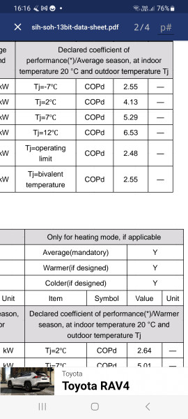

No však jo. Je to světový rekord, ale i tak je to jenom 61.5%.Franta2776 píše: stř pro 06, 2023 10:41 pmhttps://www.hybrid.cz/nemecka-paroplyno ... innost-85/
Skutečné Tč má Cop min 4.Moje lepší klima má Scop4.

K tomu topnému faktoru: máš to ověřeno nezávislým měřením?
Já jsem nevěřící Tomáš, a tak mám u svého kondenzačního kotle namontované teploměry na otopné vodě i na zpátečce, a k tomu průtokoměr.

- Příspěvky: 6905
- Reputace:670
Re: Návratnost investice do FVE
https://www.sinclair-solutions.com/cs/p ... 13bit.html
Tady máš data výrobce.

Proti datům výrobce nic. I když na Tvé PC se nedostanu. Ale jak jsem psal, jsem nevěřící Tomáš. A protože si skoro všechno, co dokážu nějak snadno ověřit, opravdu ověřuji, tak už jsem hodněkrát zažil rozdíl mezi praxí a papírem. Což může být způsobeno třeba i testovacími podmínkami, za kterých to výrobce udává. Je to jako ty papírové údaje o spotřebě aut a podobně.
Nezávislé průběžné měření podle mě má smysl jednak kvůli té shodě teorie a praxe.
Ale nejen to. Kromě toho je to takový průběžný ukazatel stavu zařízení. Něco jako když si člověk naměří vysokou teplotu nebo tlak, a tak začne své zdraví řešit.
A protože do topení jde suverénně nejvíc energie, tak třeba já považuju za rozumné to mít monitorované. A mít opravdu skutečná data, ne ta papírová od výrobce. Takže vím kolik spotřebuju plynu (čidlo na plynoměru), vím kolik reálně tepla systém odevzdá (přesné teploměry na otopné vodě i na zpátečce, průtokoměr s impulzním výstupem na zpátečce), vím jak teplé spaliny mi odcházejí (teploměr ve spalinové cestě) a vím kolik kondenzátu systém vytvořil (vodu chytám a používám pro splachování).

Já bych s tím COP min. 4 byl docela opatrný. Ano, za ideálních podmínek to tak být může. Jak často nastávají?

Pokud je to sCOP, tak jde o sezónní COP a potom může mít COP při teplotách nad nulou třeba i 4 a při +10°C se blíží k 5, ale samozřejmě když je pod nulou, tak to COP jde dolu. Dost záleží na jakou teplotu se s tím topí, jestli nahřívá i bojler a podobně. Když to budu tlačit do podlahy nebo do stěn, maximální výstupní teplota vody bude do 30°C a bojler s tím ohřívat nebudu, tak bude COP vysoký. Když poženu do radiátorů 45-50°C a budu s tím ohřívat bojler i při mínus 10°C, tak bude COP nízký. A taky jiný COP bude na jižní moravě v 50 m nad mořem a jiný v třeba v Krkonoších..

Ta moje klima má sCop 4.1 a tady další data;
