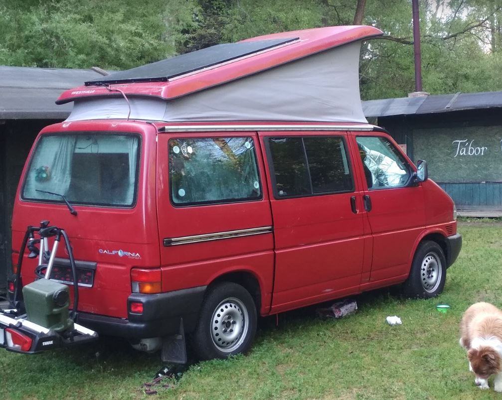

Re: VW T4 California 1998, doplnění soláru
Panel jsem ze střechy uříznul. Ač jsem to dal na úzké housenky lepidla, tahal jsem to dolů 2 hodiny. A jsem si jistej, že tuhle operaci nechci někdy v brzké budoucnosti opakovat. Teď zkusím zjistit, co tomu je.
Včera proběhl test:
V přední části má auto cca 196cm.
Nad zadní nápravou má (bez nákladu) 199cm.
Zatížení 80kg na kouli (njn, trochu jsem přibral) udělá pokles o 15mm.
Předepsaný tlak pneu na zadní nápravě 3,2 bar.
Upuštění na 2,0 bar >> pokles o 7mm.
Upuštění na 1,5 bar >> pokles o 12mm. Míň bych tam při naloženém autě asi nedával.
10mm (200-199cm) + 15mm (zatížení) + 12mm (snížený tlak pneu) = 37mm.
Ještě tedy uvidím, co je tomu flexi panelu, ale vidím to na 270Wp 35mm panel.
Panel je namontovaný a vyzkoušený. Původně jsem chtěl vyrobit ještě nějaký spojler, ale nepozoroval jsem za jízdy žádné nové zvuky. Profil na kratších stanách je vyztužený a z části uříznutý, protože střecha je příčném směru mírně prohnutá.
Jenom mi nějak nedošlo, že těch 18kg bude znát. Žena tu střechu už asi sama neotevře, budu muset přidat nějaký plynový vzpěry.
Uznávám, že je to trochu overkill. Tolik energie nepotřebuju, baterka byla ve floatu ještě před obědem. Ale bylo to levnější než 100W flexi z číny, co vydržel 3 měsíce.

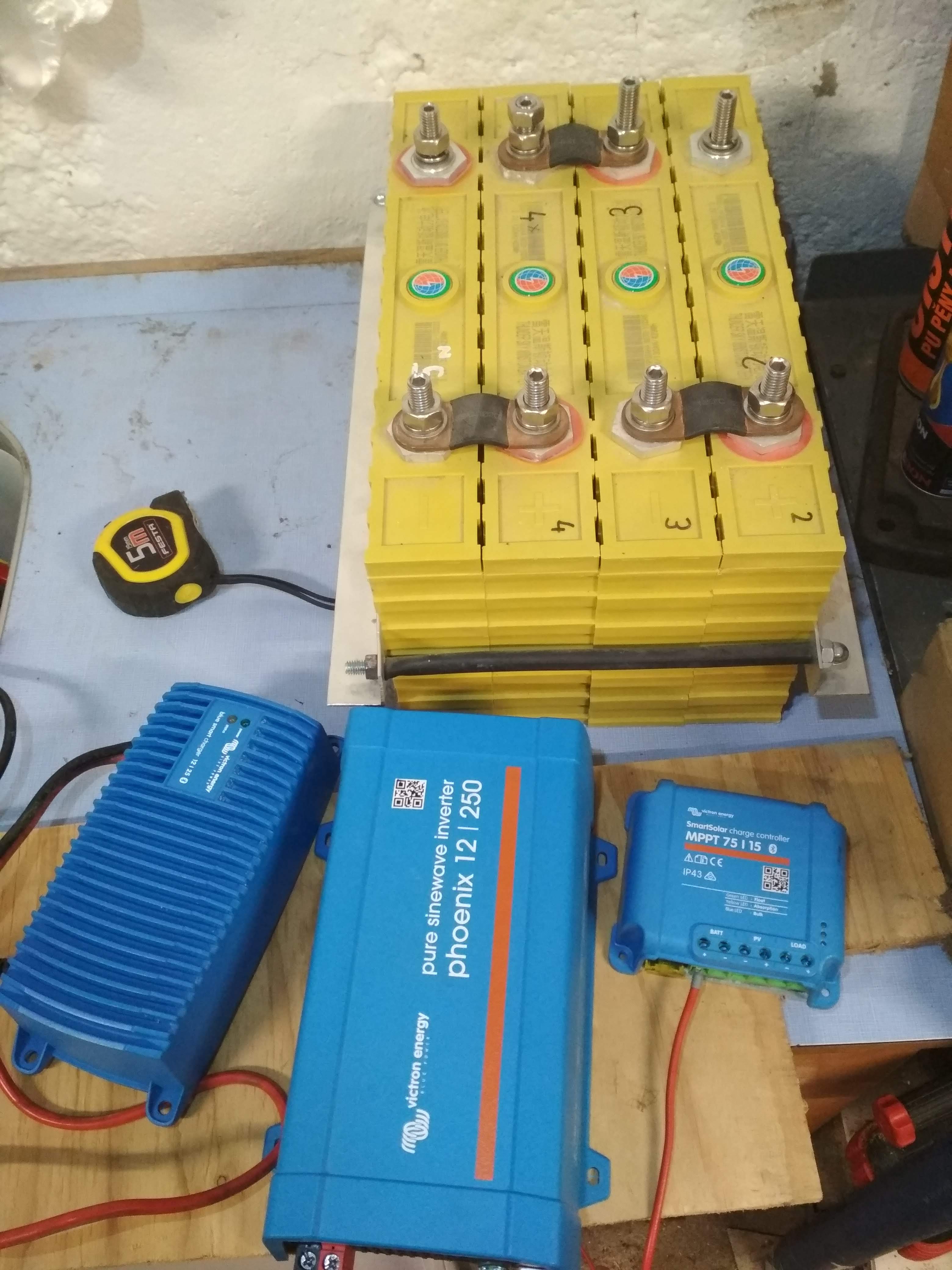

Malá aktualizace:
Původní gel je na cca 50% kapacity. A tak jsem neodolal a pořídil jsem Winston 4x130Ah https://forum.mypower.cz/viewtopic.php?f=47&t=6877
BMSka a balancer jsou na cestě.
MPPT měnič přepnu na Lithium.
Síťový nabíječce seberu teplotní čidlo, nahradím ho odporem a jeho pomocí nastavím napětí cca 14V. To by mohlo být pro životnost OK.
Ještě nemám jasno s nabíjením z alternátoru. Buď to nechám takto (relé spínané D+ signálem, napětí cca 14,4V) nebo tam přidám diodu, abych dostal napětí níže a nebo tam vrazím Victron Orion nebo Renogy nabíječku. Ale je to 130Ah, takže předpokládám, že 60A z alternátoru není velký proud. Ještě se chystám to zkušebně zapojit a změřit. Jsou to kabely přes celý auto a v cestě 70A relé. Tak uvidíme jak moc má vliv menší vnitřní odpor Lithia.
Na závěr dva dotazy:
1) Jak moc je kritické nabíjet LiFePO 3-fázově? Tj. aby po fázi absorbce kleslo nabíjecí napětí (float)? Chytřejší nabíječky to tak mají. Ale prodává se spousta nabíječek na Lithium, které jsou v zásadě jen zdroj napětí s omezeným proudem.
2) Jak moc je potřeba mít baterky stažené? Můžu je omotat kurtou, ale nemůžu tam dát dvě plotny se závitovýma tyčema. Baterka má 22cm a já mám prostor 22cm...
14V je dobrý pro jednorázový nabití, ale ne pro 14 dní stání s autem připojeným do zásuvky, tam má důvod "float" kde napětí na článek nepřekročí 3.3V (3.25V?) .
Jak BMS a balancer? Proč ne BMS s balancováním?
Diodu ( celkem odolný diody jsou z alternátoru, klidně celej můstek z mrtvýho altíku paralelně naroubovat na chladič) by těch 80A mělo zvládnout, dokonce bych možná zapojil diody i dvě, teda pokud budeš jezdit dlouhý trasy, tak abys zbytečně nepřebíjel. Potom to přepínací relé ztratí smysl. Možná by byl zajímavej odpojovač, kterej by připojil lifepo4 k olovu pro nouzový nastartování...
Baterky mám postahovaný páskou, co je na palety, origo pákovou páskovačkou. Podle mě to stačí. Na té větší ploše můžeš pásku podložit nějakým Al/Fe profilem, protože po ploše to ta páska nestáhne, ale profil nemusí přesahovat baterku...

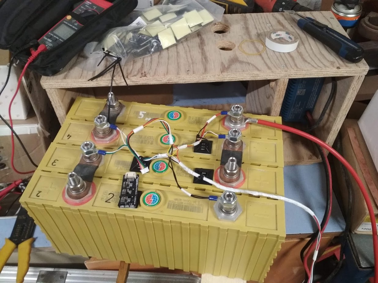

BMS přišla včera, tak ještě kus překližky a jdu do toho.

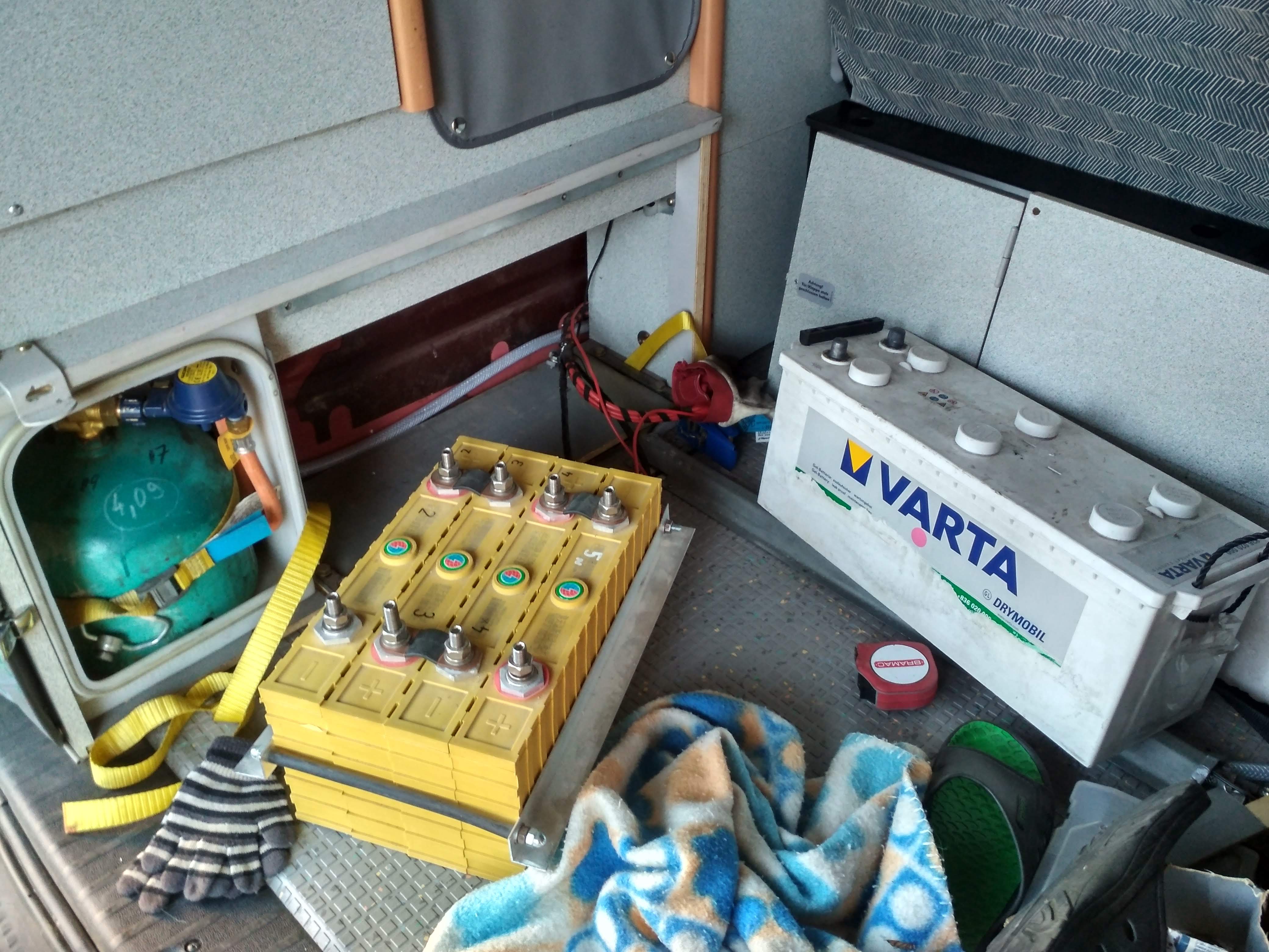

Bez zkušeností mi to jde pomalu, ale nějak postupuju. Místa je tam jak v hodinkách, ale nějak se to tam snad nacpe.
