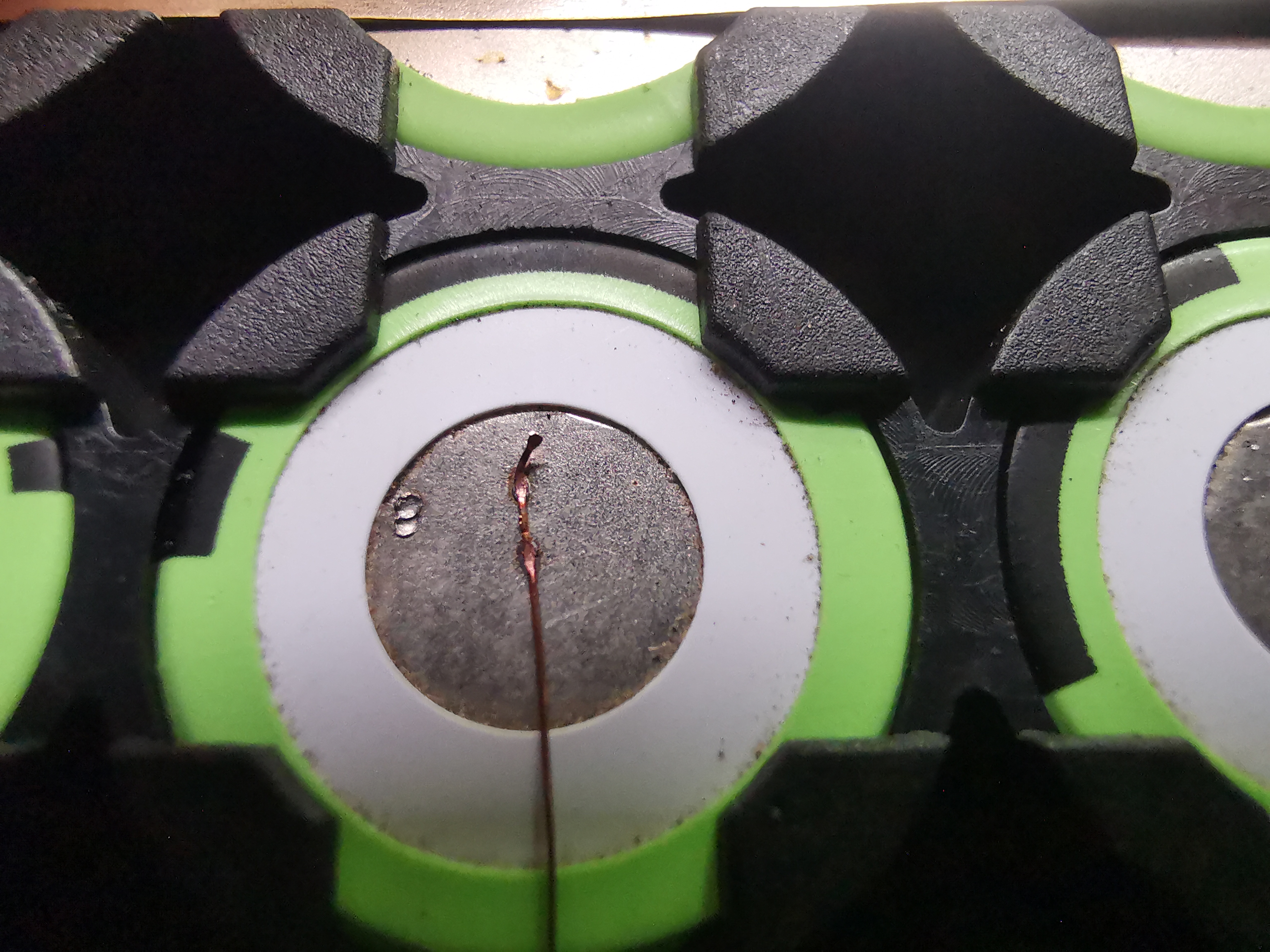

tiez vam to takto boduje? myslite ze staci alebo treba spajku... pri vacsom vykone uz poistkovy drat odpali

když to pověsíš za ten drát, utrhne se to? Nebo když trošku škubneš, utrhne se ten svár. Pokud ten svár drží, tak si myslím, že je to úplně v pohodě. Když se utrhne drát mimo svár tak je to 100%. Chce to samozřejmě víc pokusů pro ověření.
Ale podle fotky ten svár vypadá dobře.

Neviem ako si postupoval pri bodovaní, mne sa osvedčil tento postup:matobabetak píše:tiez vam to takto boduje? myslite ze staci alebo treba spajku... pri vacsom vykone uz poistkovy drat odpali
Na bodovanie poistných drôtikov použi hrubšie hroty (aspoň jeden), ten hrubší prilož na batériu a ten tenší na drôtik. Neboduj tak, že priložíš obidva hroty na poistný drôtik, lebo ho v strede prepáli, tak ako to máš na druhej fotografii.

siel som ako pises, jeden kontakt na bateriu a druhy na medenny drot(mam vyskusane ze vydrzi do 5A). drzi to tak ze ho treba odstrihnut alebo odtrhnut. kazdopadne tot mam prvu bodovacku ktora zvladne aj 0,2mm nikel plech stala 30€ z ali a ma v sebe aj baterku nabija sa cez usb.. vsetky predosle bud spoj nedrzal alebo vypalilo dieru aj do baterie

jenom reknu ze ten hrubsi hrot je opravdu treba... nevedel jsem to a udelal si takhle diru do baterky
