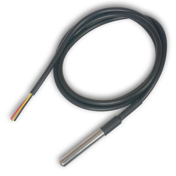

Mam doma SDS pouze na mereni teploty

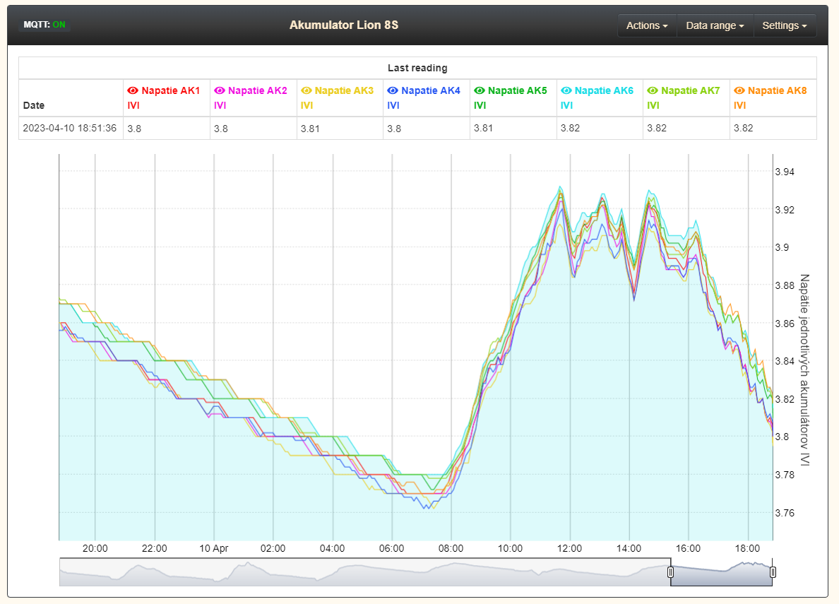

Re: LK3

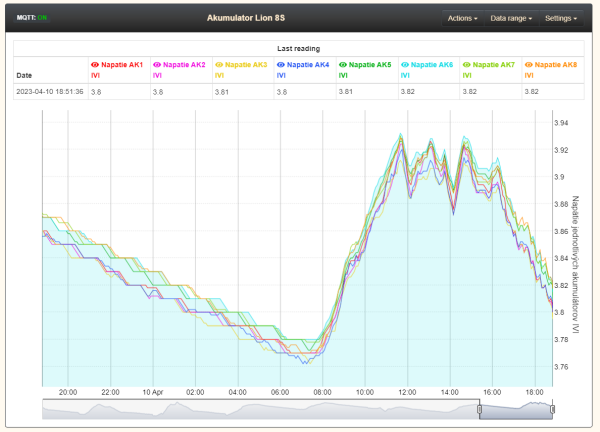

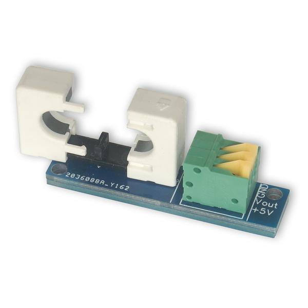

LK vie merať dodávaný výkon / energiu celkovú a taktiež dennú, taktiež by vedel merať teplotu.
Všetky namerané údaje sa ukladajú na MQTT server. Dá sa tam zobrazovať graf aj s ročnou históriou.
Ešte je tam možnosť všetko zobrazovať a aj ovládať výstupy cez mobilnú aplikáciu.

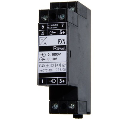

Pri použití prevodníka s galvanickým izolovaním vstupom a výstupom by LK mohol merať DC napätie z panelov.
Napr. niečo takéto, alebo niečo lacnejšie z aliexpresu. Prúd by sa dal merať pri použití napr. tohto snímača prúdu. Teplotu pri použití napr. tohto snímača, lebo iné prevedenie.

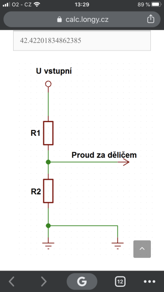

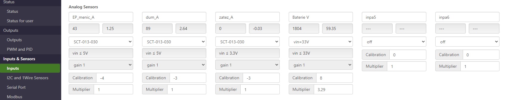

Ahoj, já měřím napětí baterie na INPA přes odporový dělič. Na základě toho pak mám nastavené automatizace. Pokud jsou ty Umax a min výstupy isolované, tak bych se obával dát je na spolecnou zem. Minimálnš bych před tím změřil, jestli mezi nimi není nějaké napětí.
Co se napájení týče, tak na přímo je dovoleno max 55V. Já to mám udělané přes DC/DC měnič na 12V. Těmi 12V pak napájím všechno kolem, včetně topení baterek v zimě.

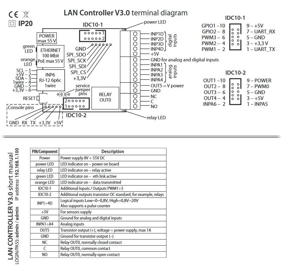

To GND na INPA vstupech je tedy co? Objeví se mi tam mínus pól z napájení Tyny? Jak tedy měřit isolované výstupy z jiného zařízení na stejné baterce Umin/Umax, kde má každý svůj výstup plus i mínus? Moc tomu teď nerozumím,ale na základě snímání těchto dvou hodnot do Tyny, bych chtěl začít řídit spoustu věcí.

To GND na INPA vstupoch je spoločný mínus pre analógové a digitálne vstupy.
V LK sú vlastne všetky GND prepojené, ale toto GND je určené pre tie vstupy.
Ja pripájam výstupy z iného zariadenia do LK cez galvanicky izolované oddeľovacie prevodníky. Takto napríklad meriam napätie na jednotlivých článkoch akumulátora. Neviem čo to tvoje Umin/Umax znamená, alebo meria, ale nestačí merať to napätie cez LK a potom si v udalostiach nastavíš potrebné podmienky riadenia potrebných vecí?

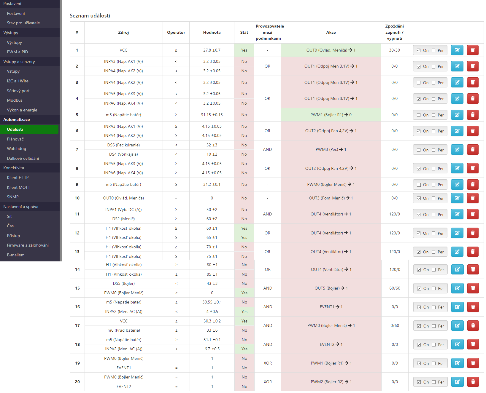

V udalostiach je možnosť zadať zatiaľ 20 podmienok, tu je napríklad mojich podmienok čo mi ovláda jedno z mojich LK.

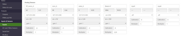

GND je společné pro všenchny INPA (i INPD) vstupy. Na prvních 3 mám proudové cívky na měření výkonů / spotřeb, na 4 je ten mnou zmiňovaný dělič napětí, kterým měřím napětí baterky.

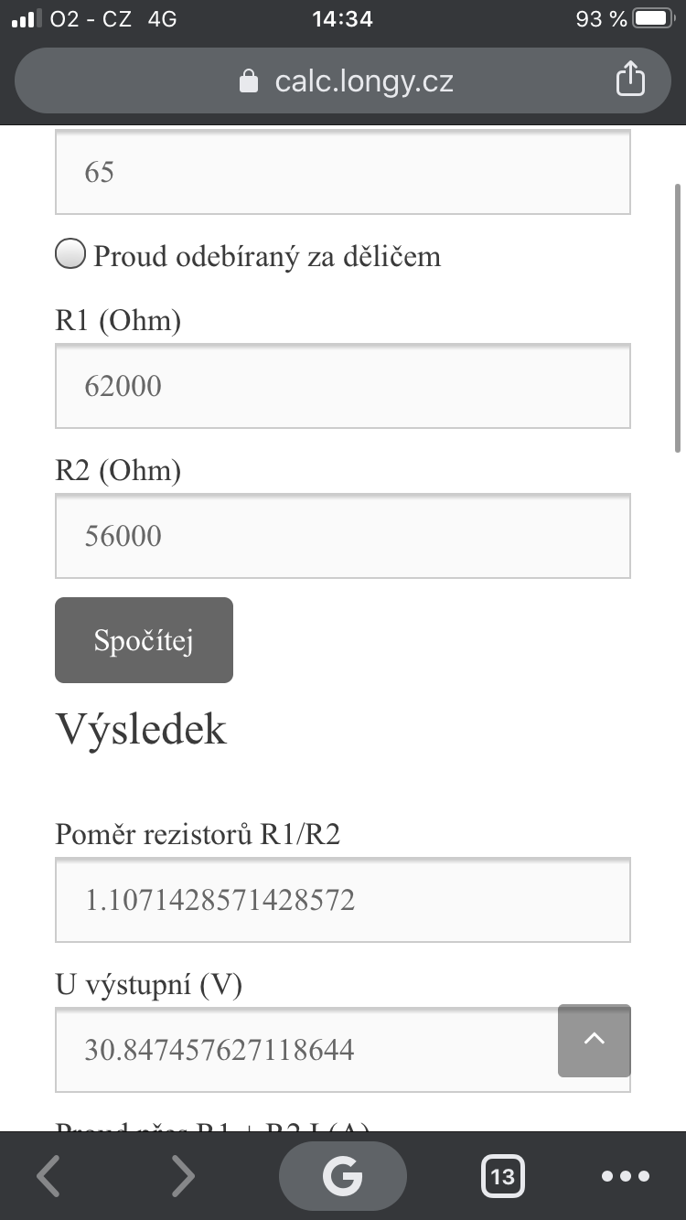

pro napětí do 65V můžeš použít následující odpory:

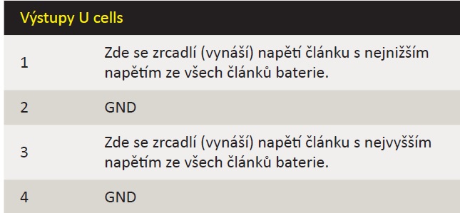

Chlapi super že reagujete,ale stále jsem mimo. Mám BMS která je na 16s baterce (CPM z GWL shopu) nebalancuje jen snímá stavy a má svorky, na kterých jsou různé reakce dle stavu jednotlivých článků a mimo to čtyři svorky s výstupy ,kde se odráží nejmenší a největší napětí z těchto dvou článků té baterky 16s .Takže je tam výstup mínus a plus z těchto dvou článků Umin a Umax.Jsou od baterky izolované. Já je chci snímat přez LK3,jak na to? Napájení LK3 je napojeno na baterku přímo,je to do 55V a je tam ochrana(3.8). Na to GND se vynáší tedy mínus napájení LK3,nebo se tam má přivést ? A ještě má kolega potíž,že se s LK3 neumí spojit,ale byl to první pokus a netuším co tam dělal,je tam nějaká záludnost krom toho ,že najdu přidělenou IP ,zadám do prohlížeče,tam admin/admin a jsem v něm?

Tak ako som písal, do LK to pripojiť cez galvanicky izolované oddeľovacie prevodníky, alebo jeden dvojitý. Ja som používal niečo takéto, teraz mám už iné. https://vi.aliexpress.com/item/40000953 ... pt=glo2vnm
Ja meriam napätie na jednotlivých článkoch akumulátora, tam je tiež výstup mínus a plus z ôsmich článkov v sérii a meriam to cez tie prevodníky bez problému.
V LK sú všetky GND prepojené, teda aj napájania.
Neviem akú ma tam verziu SW, ale v novších verziách sa po aktualizácii v LK zvykne zapnúť DHCP.
Potom treba zistiť jeho IP a ak nemenil prihlasovacie údaje, tak admin/admin, alebo prípadne reset tlačidlom sa LK dostane továrenského nastavenia.

Snad jsem nic nepřehlédl:
CPM je možné připojit pouze do soustavy, kde ostatní přístroje/moduly jsou tzv. „negative grounding“, popř. tzv. „neutral grounding“. Soustavu pak nelze přímo propojit s přístroji s „positive grounding“ (se soustavou s ukostřeným plus pólem baterie, tj. např. s tzv. „spojařskými instalacemi“).
• Pokud jsou výstupy Ucells(Umax/Umin) připojeny na vstup jiného aktivního prvku (např. LAN Controller, PLC modul), nesmí přes tyto výstupy dojít k vyrovnání potenciálu. K zásadám uvedeným výše doporučujeme dále vyvarovat se napájení spínaným zdrojem. Pro napájení návazného zařízení je ideální použít baterii připojenou k CPM a propojit GND.
• Silové i ovládací okruhy opatřete přiměřeným jištěním. Do ovládacího rozvodu GND nezařazujte pojistku.
• Vynáší napětí nejslabšího(Umin) a nejsilnějšího článku(Umax) na oddělený výstup (pro monitorovací měření nebo jiný nadřazený zobrazovací či komunikační modul)
Průběžné měření (200 Hz) napětí všech článků a vynášení hodnoty nejnižšího a nejvyššího napětí na dva samostatné vysoko-impedanční výstupy (Ucells) pro další zpracování.

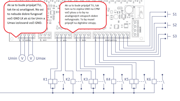

Ale keď pripojíš na jeden vstup toho prevodníka Umin a na druhý vstup toho prevodníka Umax, tak Umin a Umax zostanú oddelené.
Potom výstupy z prevodníka môžeš mínusy spojiť a priviesť na GND LK a plusy pripojíš samostatne na dva vstupy LK.
Alebo ani tak to nemôžeš zapojiť?

No já ten návod CPM chápu tak,že GND je vynesené všude stejné z prvního článku mínus a to samé je na LK3 na GND a jelikoš to napájím vše z jedné baterky tak to obě zařízení mají propojené z toho napájení a vůbec nemusím v LK3 to GND obsazovat. A ty plus póly z Umin a Umax jsou oddělené a jen je dám na INPA1 a INPA2 a musí to umět LK3 umět vnímat ne? Ještě čekám na nějaké vyrážecí pohony,než tam pojedu to zprovoznit.

Ja som bol v tom, že to Umin a Umax sú izolované a nemajú spoločné GND.marko250 píše:jak zapojím do Tyny výstupy z CPM Umin/Umax ,které mají každý svůj výstup +a-(isolovaný)
Až teraz som si prečítal ten manuál od CPM a ak to dobre chápem, tak na Umin a Umax sa bude objavovať GND, ja som si myslel, že sa tam bude objavovať analógová hodnota.
Tak ak bude GND toho MCP a LK prepojené, tak by to fungovať malo.
No pripojiť by si to hádam mal na digitálne vstupy LK, teda INPD1 až INPD4, len v LK si budeš musieť zapnúť funkciu Pull-Up, aby to reagovalo na GND.
Na analógové vstupy INPA1 a INPA2 je to asi zbytočné pripájať.

ale ty výstupy jsou analogový!

Re: LK3
Ak budú tie GND spojené s GND na CPM a LK, tak to bude fungovať na analógových vstupoch, ale ak sú izolovane od GND na CPM, tak to nebude fungovať na analógových vstupoch LK.
