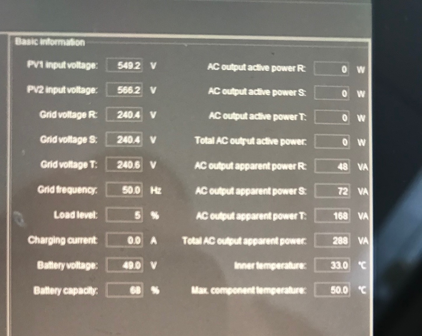

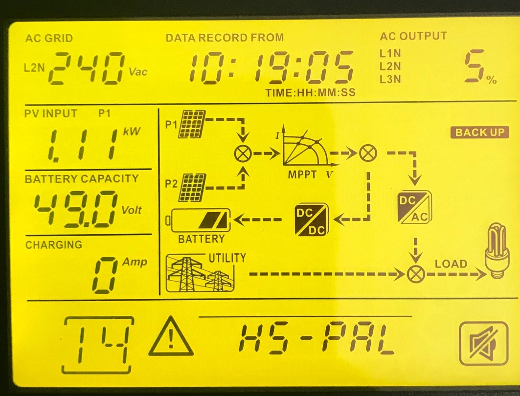

Re: Nastaveni Infini 3f 10 kW
Vše vypadá zapojené správně. Eastron detekuje směr energie do/ze sítě správně. Střídač ukazuje nabíjení a vybíjení z baterie také bez problémů dle aktuální zátěže. Nastaveno na režim Grid-Tie II with backup. Aktuální fotky jsou ze situace, kdy FVE generuje cca 2kW, zapnutné tepelné čerpadlo, příkon 2,6 kW. Tedy ze sítě si beru těch 600W. Vše vypadá OK, až na ty hodnoty zátěže AC.
- Reputace:962
Prima, takže další krok je:
- shoď hlavní jistič
- pozoruj, které zátěže stále jedou a které zdechly
- znovu ověř hodnoty AC output power v GUI
