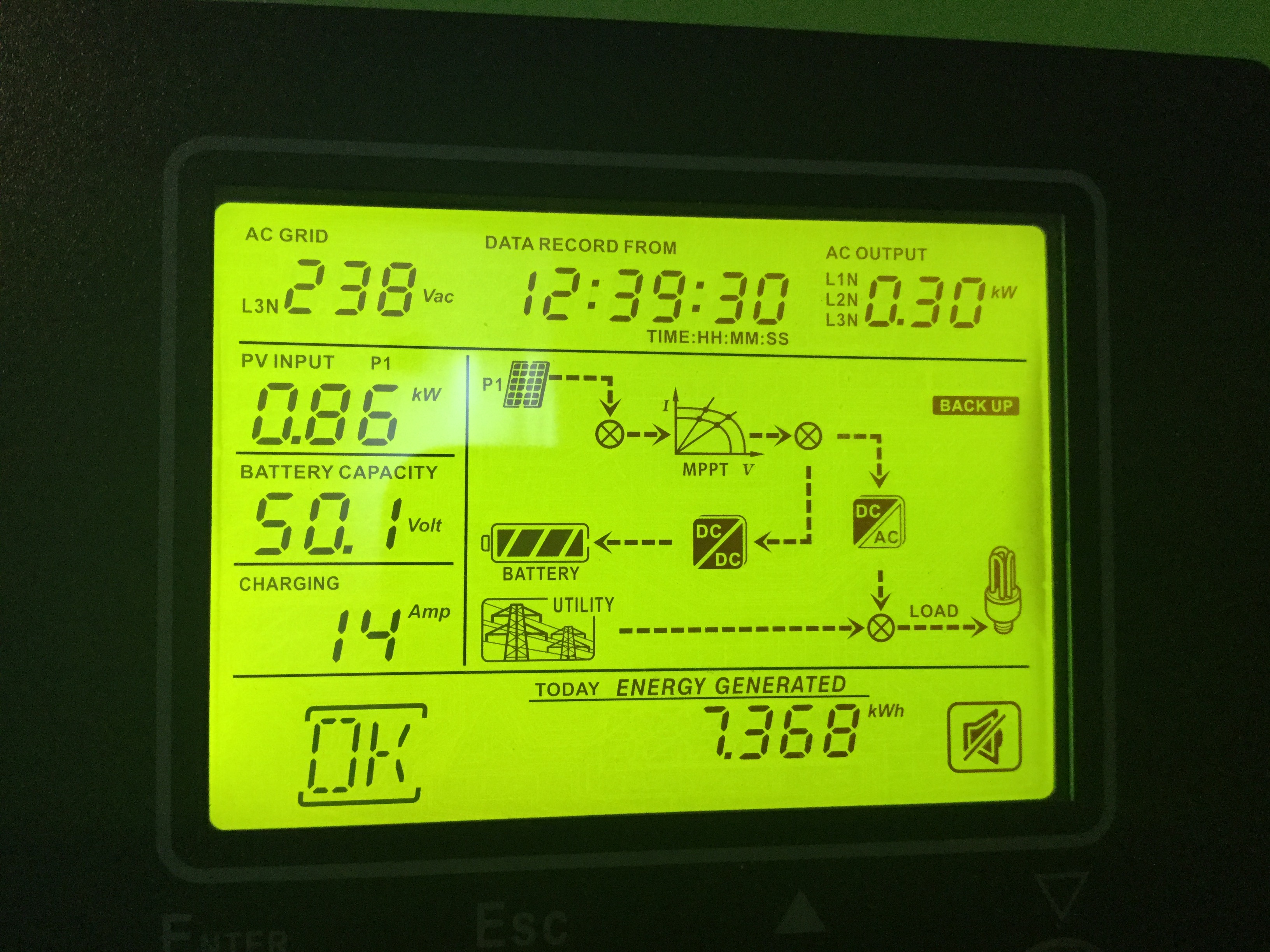

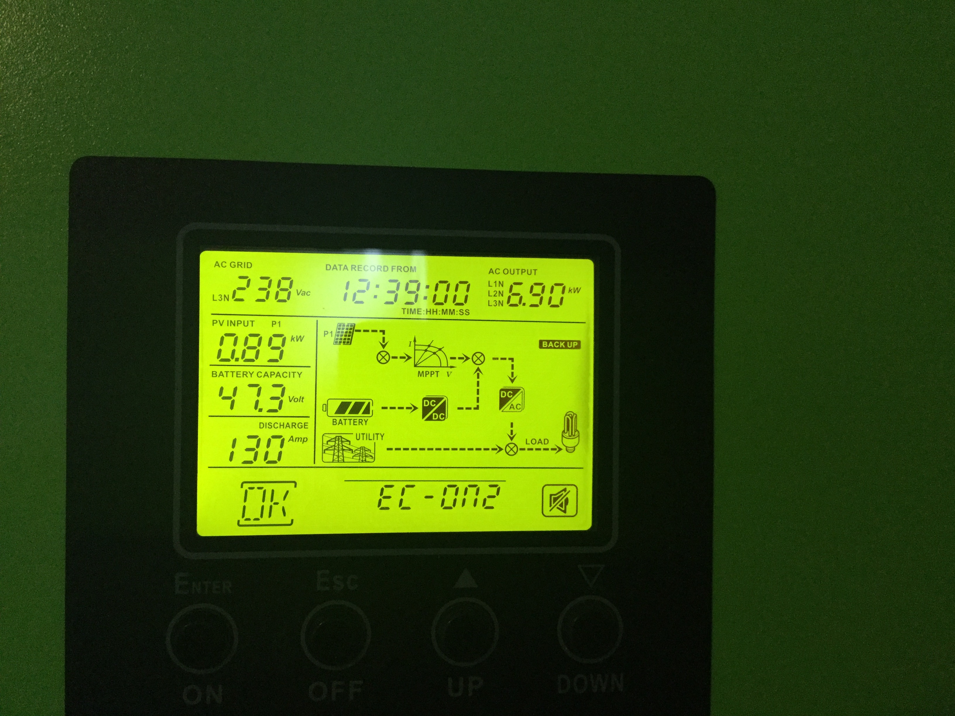

Re: Nastaveni Infini 3f 10 kW
Dík tak jsem to tak nastavil a zapnul jsem bojler a končící a hned to hlásilo overload tak jsem místo 100 vrátil původní hodnoty a nechal 42 a zapnul kotel odebírá 6,5 a žádný přetížení a bral z FVE i baterky akorát vybíjení je 120 Amp ale chybova hláska nic tak nevímyouda píše:Ahoj chose, tak už na to koukám...
Parametry baterky máš nastavené podle SOP Pylontechu, podle toho to ale s InfiniSolarem nefunguje spoustě lidí - asi proto, že Infini nemá samostatné voltage-sensing kabely a při pořádném zatížení tak dojde na silových kabelech AKU k rychlému poklesu napětí.
1) Tam co máš teď 48V nastav 42V - viz níže červeně
2) Tam co máš teď 60A a 90A nastav shodně 100A - viz níže fialově Pak vyzkoušej zapnout pár silnějších spotřebičů:
- I bez slunce by mělo jít zatížit měnič na cca 5 KW, aniž by se přepnul do bypassu.
- Se sluncem by mělo jít měnič zatížit i nad 10KW, opět aniž by se přepnul do bypassu.
Co se týče rizika, že bys Pylon vybil pod jeho dolní hranici (cca 2.6V na článek x 15 článků), to se nestane, neboť pokud Pylon ucítí, že jsi jej příliš vybil, baterka se sama vypne. Znovu ji pak nastartuješ zapínacím tlačítkem. Nicméně, při nastavení cut-off na 42V se tak nízko ani nedostaneš, Infini se přepne do bypassu dřív.
3) Až budeš mít předělané dráty k elektrokotli, nastav místo aktuálního Grid-Tie with Backup (III) hodnotu Grid-Tie with Backup (II) Poté vyzkoušel za slunného dne zapnout elektrokotel:
- neměl bys vidět přetok
- měl bys vidět, že kotel odebírá z DS menší příkon, než na kolik skutečně jede
- na infini bys měl vidět, že z panelů tahá maximální výkon

Bojler má 2,2 a je jednofazový. Zapnul jsem bojler a rychlovarku a byl odběr na jedné fázi a to byl asi problém. Když zapnu kotel tak tam je to po 2kw na fázi. Jinak to ukazovalo na měníči 120Amp.youda píše:Jaký příkon máte ten bojler a kolik má fází?
Pokud by byl 1f, měl třeba 2.4kW příkon a byl na stejné fázi, kde máš něco jiného, může to překročit limit 3.3kW na fázi, který infini má a pak se může objevit "overload".
Pokud by to byl 3f bojler 4kW, ten bere na fázi jen cca 1.33kW.
Těch 100A je maximální dovolený nabíjecí/vybíjecí proud. Je zvláštní, že když nastavíš vybíjení 90A, tak ti to ukazuje odběr 120A z baterek. Jinak 120A x 50V = cca 6000W z baterek.
Podle toho jak to popisuješ se mi ještě zdá, že bys také mohl mít problém s příliš dlouhým a slabým kabelem mezi pylontech a Infini. Nicméně, nastavení cut-off na 42V nechej, to proudové omezení nechej na původních 60A nabíjení a 90A vybíjení a pár dní sleduj, jak se ti to bude chovat.
Co firma - už se povedlo domluvit přepojení kotle s tou možností ručního přepínání před/za měnič?
Přes ten solarpower jsem to nastavil a nechali tam heslo původní asi nečekali ze se bude někdo zajímat proč tomu tak je.
- Reputace:962
Chose,
pokud jsi chtěl odebírat více než 3.3kW na jedné fázi a vyhodilo to "overload", pak tě to bude úplně stejně zlobit také ve chvíli, kdy elektrokotel pořádně sepne. Nebo když se potká kotel + něco dalšího.
Ty tam máš 2 x 3f topnou patronu viď? Něco jako 3f x 2kW + 3f x 2kW, takže dohromady cca 12kW. Nebo je to ještě trochu jinak?
Až budeš mít možnost elektrokotel ručně přepínat, upravíme ještě to "žluté" nastavení - režim.
Zatím by ti to mohlo fungovat pokud necháš zapnutou jen tu jednu patronu a druhou vypneš/odpojíš. I tak ti ale zbyde výkon měniče jen cca 1300W na fázi. To nebude stačit ani na rychlovarnou konvici, možná to utáhne mikrovlnku nebo vysavač. No schválně zkus nechat běžet kotel na těch cca 6kW a pusť do toho ještě tu konvici (mrkni jaký má štítkový příkon), jak se bude měnič chovat.

tak jsem laboroval.Snížil vybíjení na 25A. Pokud byla PV energie out tak i když zapnu kotel tak přes 25 nejde,pěkně pomalu vybíjí a při 6kw odběru kotle šlo 2,5kw z baterky a zbytek ze sítě- což super, pak jsem zapojil PV a hned to naběhlo na 150 a vše spadlo do bypassu. Takže jde nastavit aby to i při výrobě z FV a baterce nevalilo 150? díky
- Reputace:962
Ahoj Choze0108,
podle mne to do bypassu spadlo proto, že měnič chtěl veškerý ten výkon vzít na sebe - jako že z baterky si vezme 25A a zbytek proudu že si vezme z panelů.
Vyzkoušej to, až to budeš mít přepojeno před měničem. Tam by se to mělo chovat tak, že baterii to nebude vybíjet vůbec a měnič by měl jet jen do aktuálního výkonu panelů.
