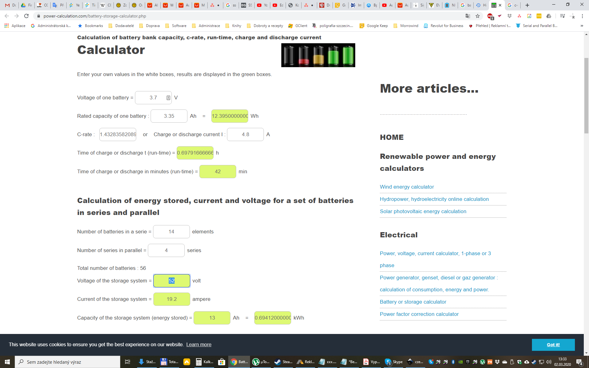

Já mám tento regulátor 50A. Panely 8 x 300watů (2x 2s2p). Max napětí panelů v serii: 79,4V. Mám to napojeno na modráska. Chci k tomu postavit tuto baterii: LG 18650 3350mAh 4,8A 3,7V - 14S 4P. Přesné údaje o baterce v příloze.marko250 píše:Vše OK,jen ať někdo nekoupí 60A ,osadí ho do plna panely a upeče malou baterku.Koupit jej může,ale neosazovat 2.8kWp,když to aku nedá.Však rozšířit to jde kdykoli.
Finální podoba:
Takhle bych chtěl postavit deset baterií a napojit na to celkem 3 x Makeskyblue. Na každý Makeskyblue půjde ve finále 3s3p 300W panelů.
Co ty (vy) na to?

Stále se moc neorientuju v nabíjecích a vybíjecích hodnotách C a jejich výpočtu. Ale podle toho co píšete jsem si baterie navrhnul úplně špatně. Panely, modráska (2kw) + makeskyblue 50A už mám koupený. Je teď nějaké řešení jak posílat na tu baterii správný proud?

Výpočet C: Z / do baterky budu posílat 50 A. Chci ji zatěžovat 0,25 C -> 50 / 0,25 C = 200 Ah baterka.
Jednoduché pravidlo. Číslo vyjadřující kapacitu by mělo být alespoň třikrát větší než je max proud.
Máte to už v tom výpočtu baterky. Vypočtená kapacita baterie je 0,7 kWh. To je tak na jeden panel. Vy do ní chcete ládovat 3,2 kW. Na 3,2 kW panelů to chce 10 kWh brakterku.

Už rozumím. Tohle jsem potřeboval. Takto polopaticky to vysvětlit.j0hn píše:Výpočet C: Z / do baterky budu posílat 50 A. Chci ji zatěžovat 0,25 C -> 50 / 0,25 C = 200 Ah baterka.
V mém případě. Pokud chci mít na střeše 27 x 300W panelů = 8,1 kW bych měl mít baterii 25kWh. Je tak?
