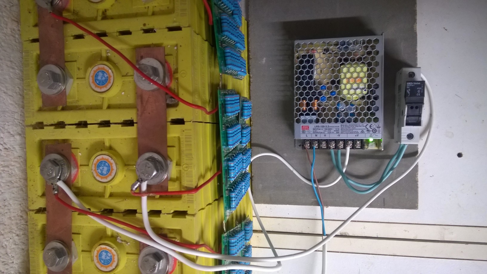

můj známý má 15ks 100Ah LIFEPO4. Jeden článek má nižší kapacitu a brzy se vybije.
Přitom bez zátěže drží dobře napětí, takže zvýšeným samovybijením netrpí.
Proto jsem dnes u něho zapojil 1ks spínaný zdrojs výstupem 3,3V jako přečerpávací pumpu.
Spínaný zdroj má trimrem nastaveno výstupní napětí 3,1V. Jištění
je pojistkou 10 x 38. Vše je vidět na fotce.

Jak je fotka orientovaná? Ty články jsou na sobě naskládané tak jak jsou na fotce? A ten DC/DC co má za parametry a co je to zač?

Zdravím,
100Ah články nejsou poskládané na sobě a zdroj není na zdi.
Vše je položené na stole. Použitý spínaný zdroj zapojený jako
Přečerpávací pumpa na fotce je zbytečně výkonný. / 20A /
Už dříve jsem psal, že spínacích zdrojů na 3,3V existuje
velké množství.
Uplně stačí přečerpávací pumpa jen na 6A např. zde.
https://www.tme.eu/cz/details/rs-25-3.3 ... mean-well/
A pokud Vás bude víc zájemců , můžete si sami udělat hromadný nákup s maximální
Slevou už od 20ks. Což je asi o polovinu levnější jako přečerpávací pumpy od Mandy z číny.
A někdo tady psal, že pumpy od Mandy z číny dají max. 2A.

Napadlo mne, že fotka neodpovídá skutečnosti, jinak by byl článek nepřijatelně orientovanýkyocera píše:

fotku udělal mobilem na rychlo majitel 15ks LIFEPO4 a poslal mně fotku do mejlu.
A ptáte se z čeho se napájí zdroj zapojený jako přečerpávací pumpa ?
Vypadá to, že jste toto vlákno nečetl.
Vždyt se to už opakovaně řešilo v tomto vlákně.
No z celkového napětí aku 48V. Také Kodl 69 popsal svoje zkušenosti s napájením
spínaných zdrojů z DC 48V. Spínaný zdroj má galvanicky oddělený vstup i výstup
což umožní zapojit zdroj jako přečerpávací pumpu.

ještě několik postřehů. Pojistku 10 x 38mm jsem použil proto, že nic vhodnějšího jsem neměl.
Nejlepší a nejvhodnější na jištění malých DC napětí je automobilová pojistka na 12V s pojistkovým
pouzdrem na kabel. Naprosto nevhodné je malé napětí 3V jistit proudovým jističem. A asi to byl Abrams, který
tohle měl na jedné své fotce - jištění balancerů proudovými jističi , fotka Abramse někde zde na foru.
Aby proudový jistič měl správnou funkci potřebuje napětí min.24V.
Dále nastavení trimrem 3,1V předpokládá nějaké ubytky na pojistce a vodičích.
Jestli je nastavení 3,1V správné ukáže čas , bud se maličko přidá nebo ubere.
Dále někdo si řekne, že spínaný zdroj v takovém režimu většinu času zahálí s potřebuje
energii. Stačí udělat výpočet a kolik 1ks takové přečerpávací pumpy spotřebuje za 14 hodin
energii na provoz naprázdno - řádově v desetinách Ah. Čas 14 hodin uvádím proto, že
většinou za 14 hodin vyjde sluníčko nebo se alespoň rozední a zas něco aku dostanou.
Proto je potřeba se nad vším zamyslet. Pro někoho někdy je ztráta energie např 0,2Ah
moc a někomu 0,2Ah nemusí vadit. No a poslední věc je že nastavitelných spínaných zdrojů 3,3V
je velké množství a co dělat, když by zdroj na 48V zapojený jako přečerpávací pumpa nefungoval
protože by těch 48V bylo málo. Tak v tomto případě bych zapojil vstup zdroje na výstup měniče 220V.
Jsou tam zase nějaké ztráty navíc, ale i to je řešení jak zdroj přimět do režimu přečerpávací pumpa.
Vždy by tedy měla být nějaká úvaha a představit si všechny možné provozní stavy a řešení.
A pokud je potřeba něco si kolem toho spočítat, stačí jen
kalkulačka a kupecké počty. Pak se ukáže co je pro naše zapojení technický přínos, co je levné, výhodné
nebo drahé , nevýhodné. A každý má sám jiné individuální hodnocení. Vždy tedy existuje nějaká technická možnost a
je na každém, jestli nějakou technickou možnost využije nebo ne.

Ahoj >kyocera,zkoušel si změřit při nečinnosti odběr toho zdroje?Jak daleko mu ten článek ulítával oproti ostatním,měřil kapacitu s ostatníma?Nebylo jednodušší doplnit paraelně k článku odpovědnou kapacitu?
Nenašel si někde zdroj 10-20A co by spínal 3.45V a výše a posílal na svorky 48>60V?Na ten by se použil releový spínač a vrchní výkonné aktivní přelévání je na světě.

Pre tento zdroj je 48VDC málo,začína pracovať pri 100VDC/220AC,mám ich kopu nových v šuplíku

pokud zdroj nejde na 48V odpověd je předchozím odstavci.Pro Marko 250.
Já LIFE doma žádné nevlastním a pokud někdo LIFE doma vlastní může si
sám změřit co ho zajímá. Stejně tak můj známý si bude měřit napětí
všech článků a bud trimrem přidá nebo ubere aby měl článek srovnaný s ostatními.
Ne , žádné jiné zdroje pro LIFE nehledám. Pokud Marko 250 najde jiné zdroje, může
na svých LIFE vyzkoušet a napsat svoje zkušenosti.

Do té doby, než jsem si přečetl příspěvek o aktivní BMS zde
https://forum.mypower.cz/viewtopic.php? ... 60#p111107
tak jsem ani nevěděl, že existuje výrobce v Německu a přiznám, že cena
německého výrobku je vysoká. Asi pro všechny z nás.
Pak jsem si vzpomněl, na řešení, které funguje dva roky, vůbec se nedá technicky
Srovnat s německou aktivní BMS. Ale můj známý chtěl velmi levné řešení jen pro
Jeden článek. A to levné řešení funguje skoro 2 roky. Vstup toho spínaného
Zdroje je trvale napojený na výstup měniče 220V. Zdroj s nastavitelným výstupem
2,9 až 3,6V je nastavený na 3,1V , s malým úbytkem na pojistce udržuje
Napětí na jednom problémovém článku LIFE kolem 3V. Tento zdroj, tedy představuje
Také aktivní přečerpávací pumpu, s proudem až 20A , přičemž vypínání a zapínání
Je automatické , v závislosti s tím, zda měnič 220V zrovna jede nebo
je vypnutý. A pokud je tato aktivní pumpa vypnutá je spotřeba 0 W ,na rozdíl
od klasické aktivní BMS, kde je nějaká stálá spotřeba a uživatel německého výrobku
uvažuje, že by byla dobrá nějaká funkce hibernace v aktivní německé BMS.
Spínaný zdroj v režimu aktivní pumpa pro 1ks LIFE tak pracuje v optimálních pracovních
podmínkách , v parametrech výrobce.
To, že je jedna pumpa napojená na výstup měniče 220V, představuje větší ztráty přes
měnič 220V, je zřejmé. Ale v létě je energie dost a
V zimě zase výhoda, že takové řešení neběží nepřetržitě ale měnič se vypíná a tím se
Vypne i tato jedna aktivní pumpa pro jeden článek. A jak jsem uvedl výše, je
Spotřeba potom 0W i bez další složité hibernace jako německá BMS zatím nemá
Ale časem asi bude mít.
Čas ukázal, že tímto způsobem jeden článek LIFE šel dlouhodobě zachránit a
Taková aplikace zdroje jako pumpa je levné české řešení s cenou pod 20EUR .
V tomto případě uživatel nepotřeboval mít všechny aktivní BMS, ale stačí mu
Jen na jeden článek a je ohlídáno pumpou spodní napětí 1ks problémového článku
A ohlídání horního napětí všech článků je beze změn stále pasivními balancery.
Můj příspěvek nesrovnává parametry špičkové aktivní BMS z Německa, jen
Poukazuji na to, že v českých poměrech musíme hledat levná funkční
Řešení na míru . A toto je jedno z nich a za dva roky provozu se osvědčilo
