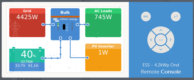

Hybridní fotovoltaická elektrárna na rodinném domě s plechovou střechou a sklonem 20° na západ využívá Victron Multiplus 48/3000VA měnič a baterie z Oplu Ampera. Instalace zahrnuje 300l výměník pro teplou vodu a ploché solární panely, přičemž řeší se optimalizace využití přebytků energie do bojleru pomocí relé a správné zapojení panelů do stringů s blízkými MPPT parametry. Diskutuje se také o vhodné velikosti měniče a vyrovnávání napětí článků baterie pro lepší výdrž a efektivitu.

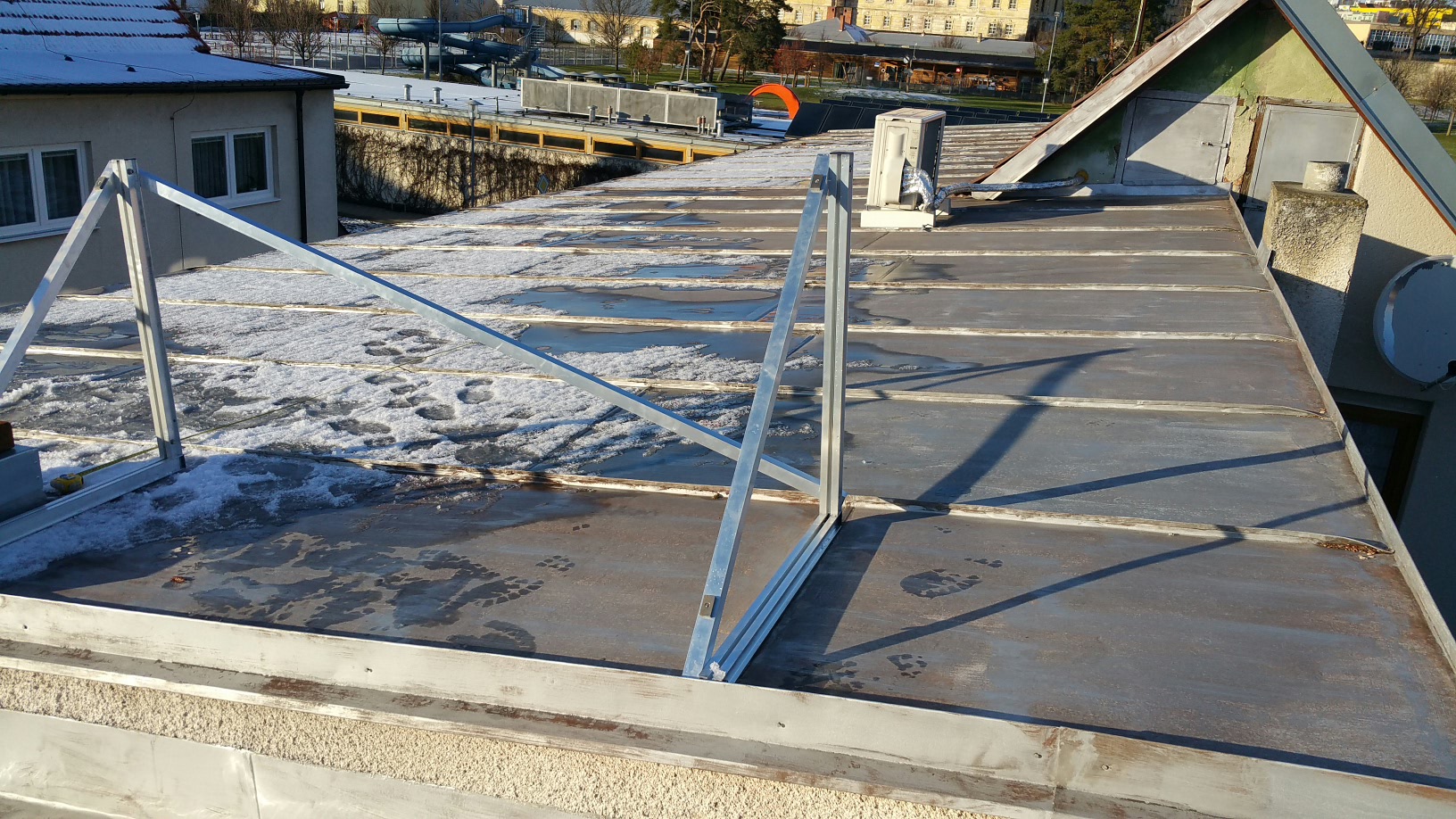

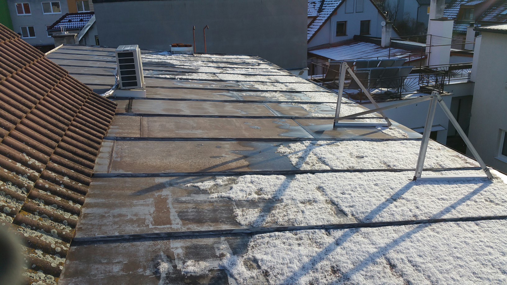

Zkoušel jsem před pár dny jak to bude v zimě. Konstrukce má sklon 45° délka šikmé plochy je 1 m. Počítám od jihh tak max 8 panelů a od západu tak 12 ks.
