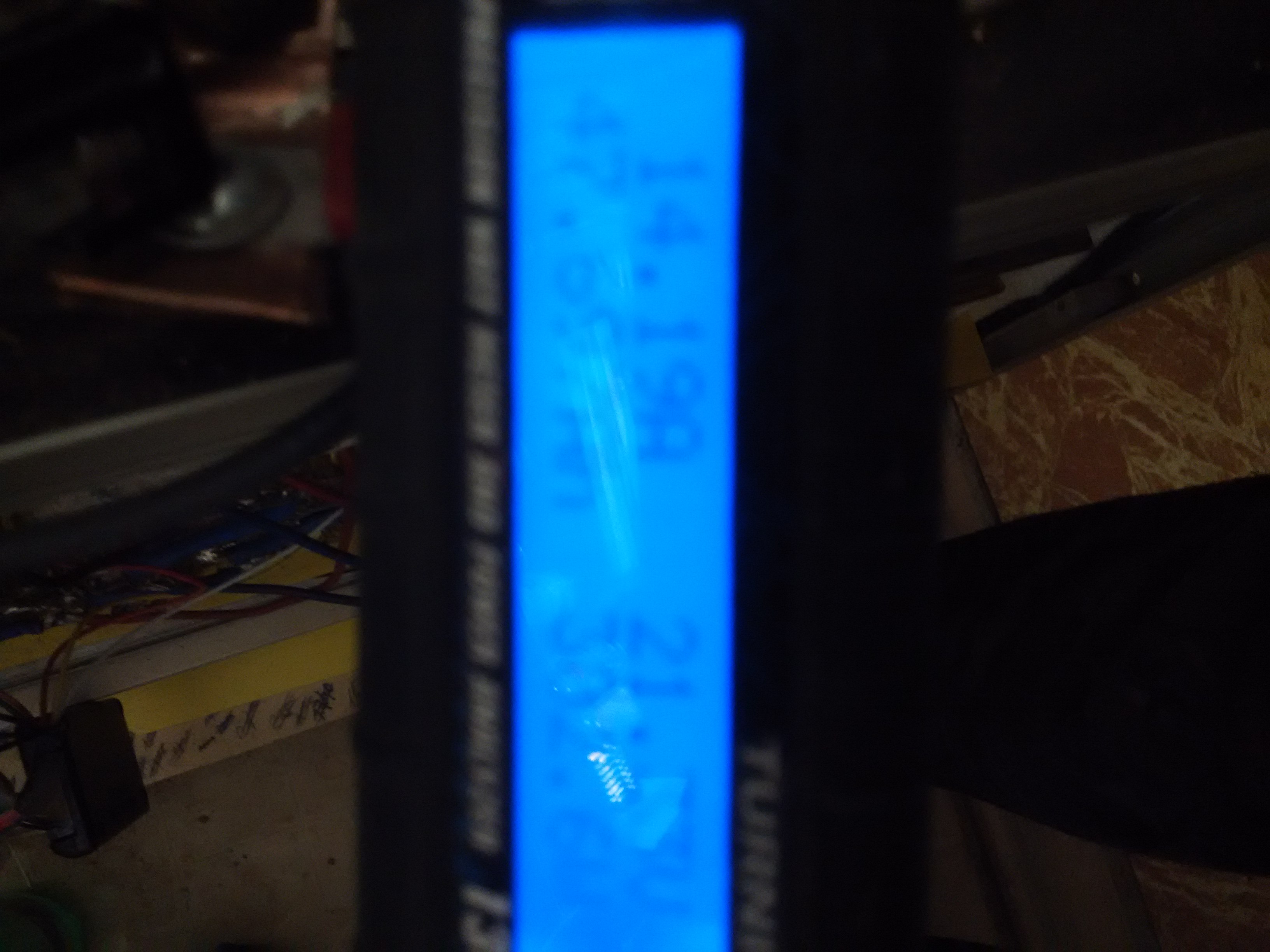

Takže konec vypadal takto
- volente
- Příspěvky: 2443
- Reputace:429
- Bydliště: Brno - venkov
Re: Pomoc s výberom regulatora
Omlouvám se za kvalitu fotky, ale myslím že se dá vyčíst údaj 47,69Ah.

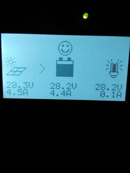

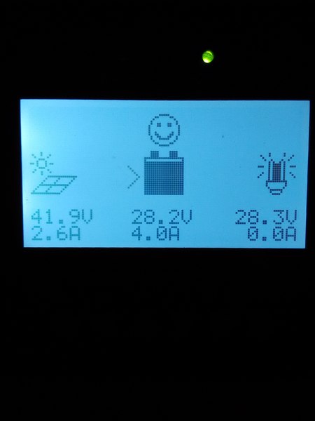

Tak se teď zatáhlo. MPPT ukazuje na panelech 62V a nedává nic. PWM má na panelech 27,3V, 0,6A, baterka má 27,4V a dostává 0,5A.

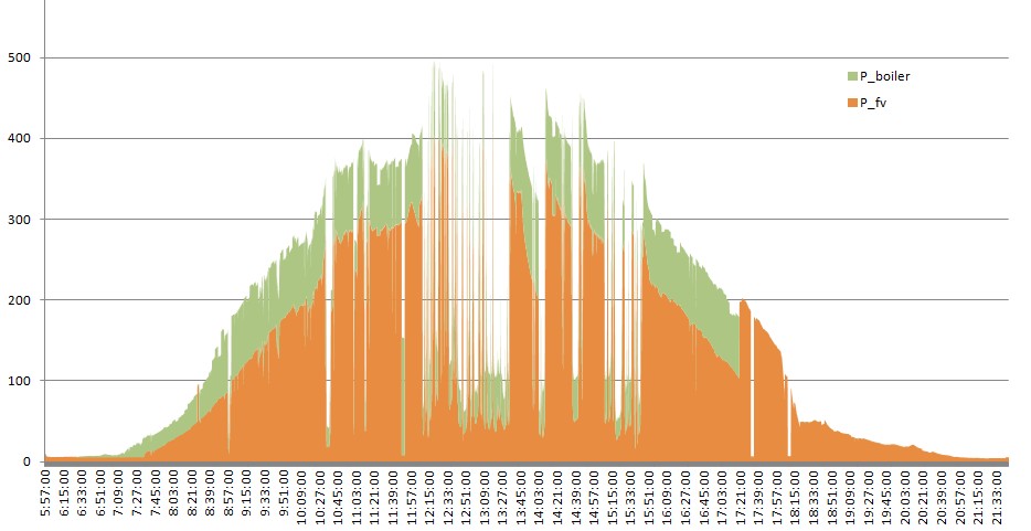

Na přiloženém grafu výkonu z panelů z včerejšího dne jsem vám chtěl ukázat experiment, kdy jsem na vstup MPPT regulátoru paralelně propojil spirálu bojleru 2000W/230V, která má odpor 26,45 ohm. Panely jsou 2 x 250 W zapojené sériově. Regulátor se s tím poměrně dobře vyrovnal, kromě nízkých výkonu panelů cca do 100 W, kdy srazí MTTP napětí hodně nízko a ovlivní tím i výkon do baterií.
Na grafu je vidět že jsem bojler odpojil v 17:20 hod, aby se nabily baterie na večer. Mám malou kapacitu baterií a tak zkouším využít přebytky. Dává to výkon do bojleru cca 100 W, moc to není, ale je to beze ztrát v bateriích a měniči.
Stejné podmínky a takový je výsledek. Oba regulátory mají shodné nastavení napětí.

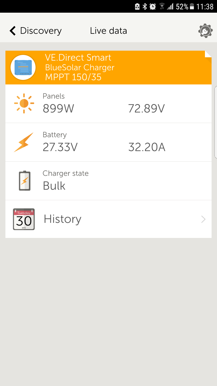

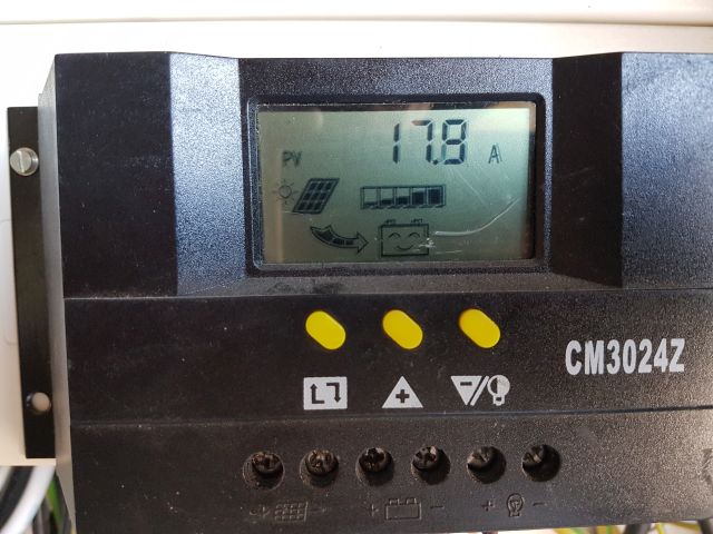

Pre porovnanie victron 150/35, pripojenych 6x240Wp (3S2P) (1440Wp)
899W a obycajny pwm regulator s 3x260Wp (780Wp) panelmi spojenymi paralelne,
27,3V x 17,9A = 488W Vsetko je v v rovnakom case a vsetky panely su vedla seba v rovnakom uhle s rovnakym osvitom.
Vyzera to tak, ze v 24V systeme s panelmi s mpp napatim okolo 30V je rovnako vyhodne pouzivat aj lacny pwm regulator s vysledkami +- rovnakymi ako s pouzitim drahsieho mppt regulatora
Koniec hlasenia, dakujem za pozornost
