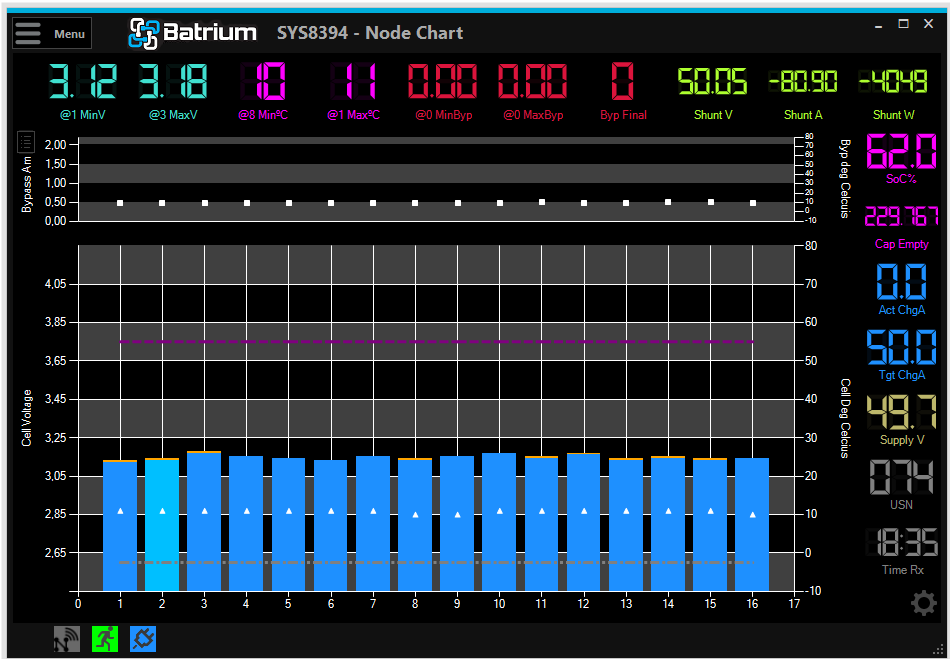

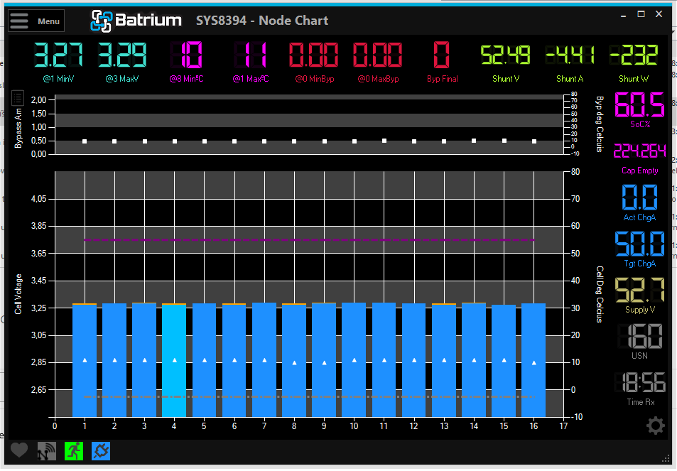

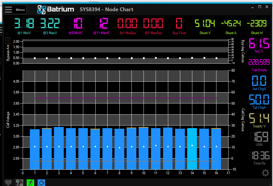

Pro zajímavost mám obrázky jak se chovají staré life při různém odběru.
Ti zvědavější si můžou spočítat vnitřní odpor 10 let starých článků.

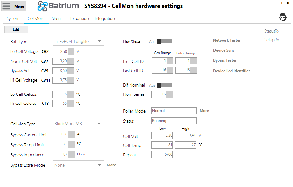

jsou to moduly BlockMon8Mjosse píše:Který moduly to jsou a jak jsou nastavený? Ty oranžové proužky nad sloupečkem napětí znamenají, že balancuje a pálí výkon na odporech i při vybíjení nebo je to jen značka že mají napětí vyšší než ostatní? Umí to někde spočítat a zobrazit kolik Wh přemění v teplo ty moduly?
tady je nastaveni: v tom hlavním grafu je modra napětí článku, oranžová čárka je max napětí, tzn něco jako peak za posledních x měření.
trojúhelník je teplota svorky baterie. ty čárkovené dole a nahoře jsou pak horní a dolní alarm napětí (při horním to vyrazí jističe od panelů)
v horním grafu je pak případně proud balancovacím odporem (sw plynule řídí proud podle napětí) a čtvereček je teplota toho balancovacího odporu.
SW samozřejmě ví kolik protopil a odečítá to z dodané energie.

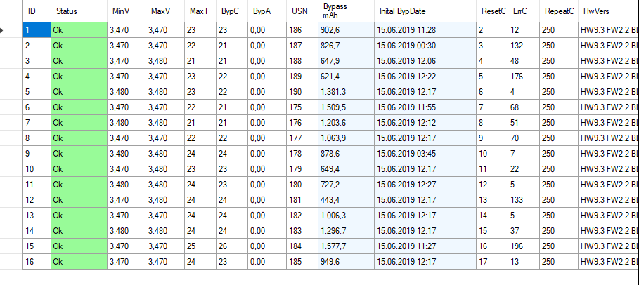

Mam kombinaci vlastnich balanceru co umi 10A a maji nastaveno 3.55V odkaz vcetne dokumentace je tady v tematu balancery s MAX921.redcrown píše:Co to máš vlastně za balancery? D.
K tomu mam BMSku Batrium ktera ma balancery s proudem kolem 2A (nedaji to trvale) balancovaci napeti je nastaveno aktualne na 3.5V
BMSka ale neni jen balancer, ale u mi to I komunikaci s menicem a tak ridi proudy, napeti, vybijeni a hlida kazdy clanek zvlast.
