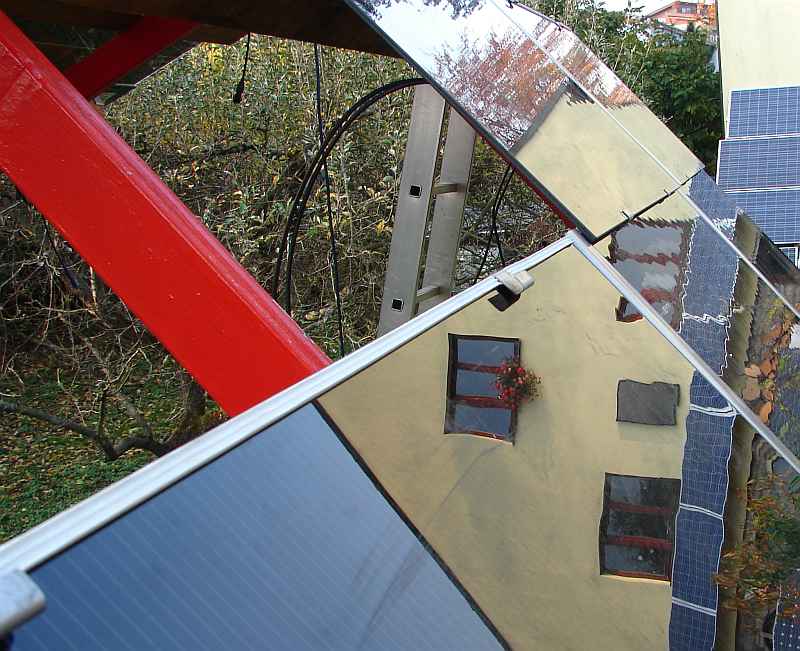

Re: Amorfné panely
Posilam foto strisky z bezramovych panelu, haky jsou z nerez plechu 1mm. Mezi panelama svisle je zde doporucovany "H" profil na spojovani polykarbonatu, vodorovne presah 2cm a tesneni na okna.
