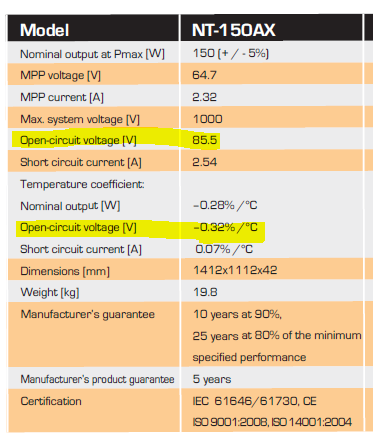

Nebude to OK. Pokud bude fakt kosa a bude jasno, tak to podle mě přeleze přes 100V. Dá se to spočítat podle datového listu, kde je koeficient (buď % nebo mV na stupeň).
Příklad na obr.
Voc = 85,5 V (při 25°C)
koef je -0,32%/°C
čili
85,5 x 0,32% = 0,3V na °C, čili při -10 to vyleze o (0,3 x 35) = 10,5V

Re: Amorfné panely
Pre objektivitu, NuclearDave sa pomýlil, malo by to byť 0,2736 V / °C, takže panel by mal dosiahnuť VOC 100V až pri poklese teploty o 53°C. Ak je teda VOC vztiahnuté k 25°C, panel bude mať VOC=100 V pri teplote -28°C.
Bez ohľadu na presnosť výpočtu, pre tieto panely by som volil regulátor s vyššou napäťovou rezervou. Viem, že taký sa už ťažšie hľadá.

Re: Amorfné panely
Díky vlkazajac za další desetinná místa
Většina elektrických parametrů na datasheetu je v toleranci +- 5-10% čili nemá cenu si hrát na velkou přesnost a pak se divit. Pro tyto panely bych každopádně volil nové Epsolar, které mají max napětí 150V.

Nejde o desatinné miesta, ale o základ, z ktorého ste navýšenie napätia počítali. Základ je 85,5 V a nie 100 V. Preto som Vás na to upozornil. Výsledok je správny, ako som uviedol.NuclearDave píše:Díky vlkazajac za další desetinná místa
Na VOC sa určite nevzťahuje tolerancia +/- 5 - 10 %, to by bolo príliš benevolentné. Nanajvýš sa používa tolerancia okolo + 5% na výkon, ostatné by sme museli v normách dohľadať.
Ale to podstatné sme SAKOvi myslím povedali - je lepšie pohľadať iný regulátor, aby nemusel kupovať druhý.
