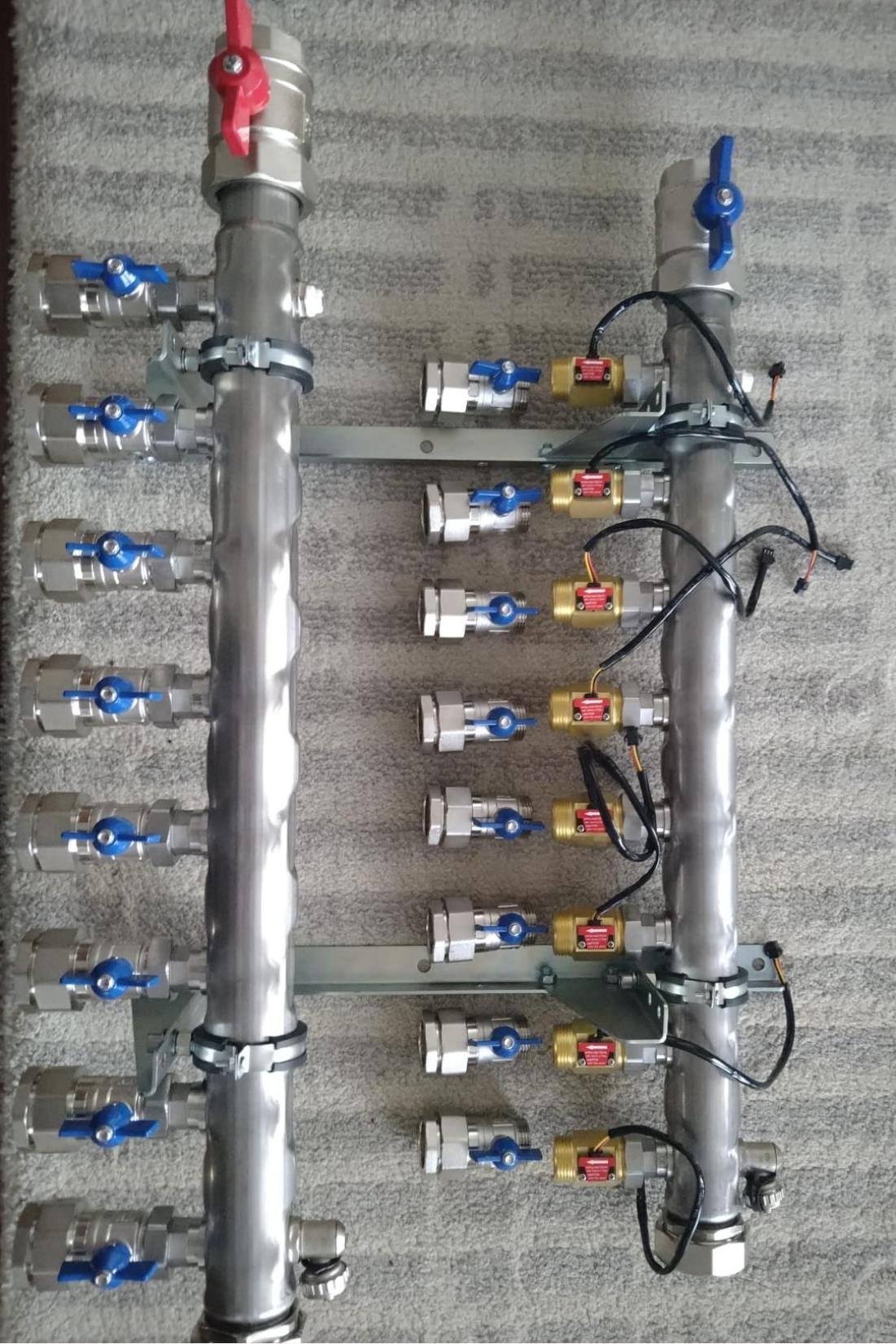

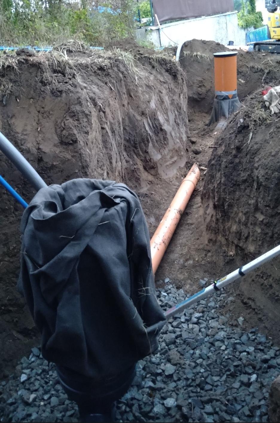

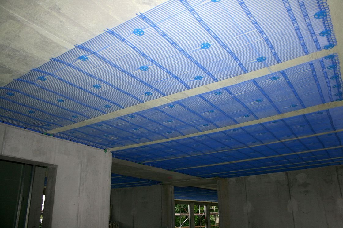

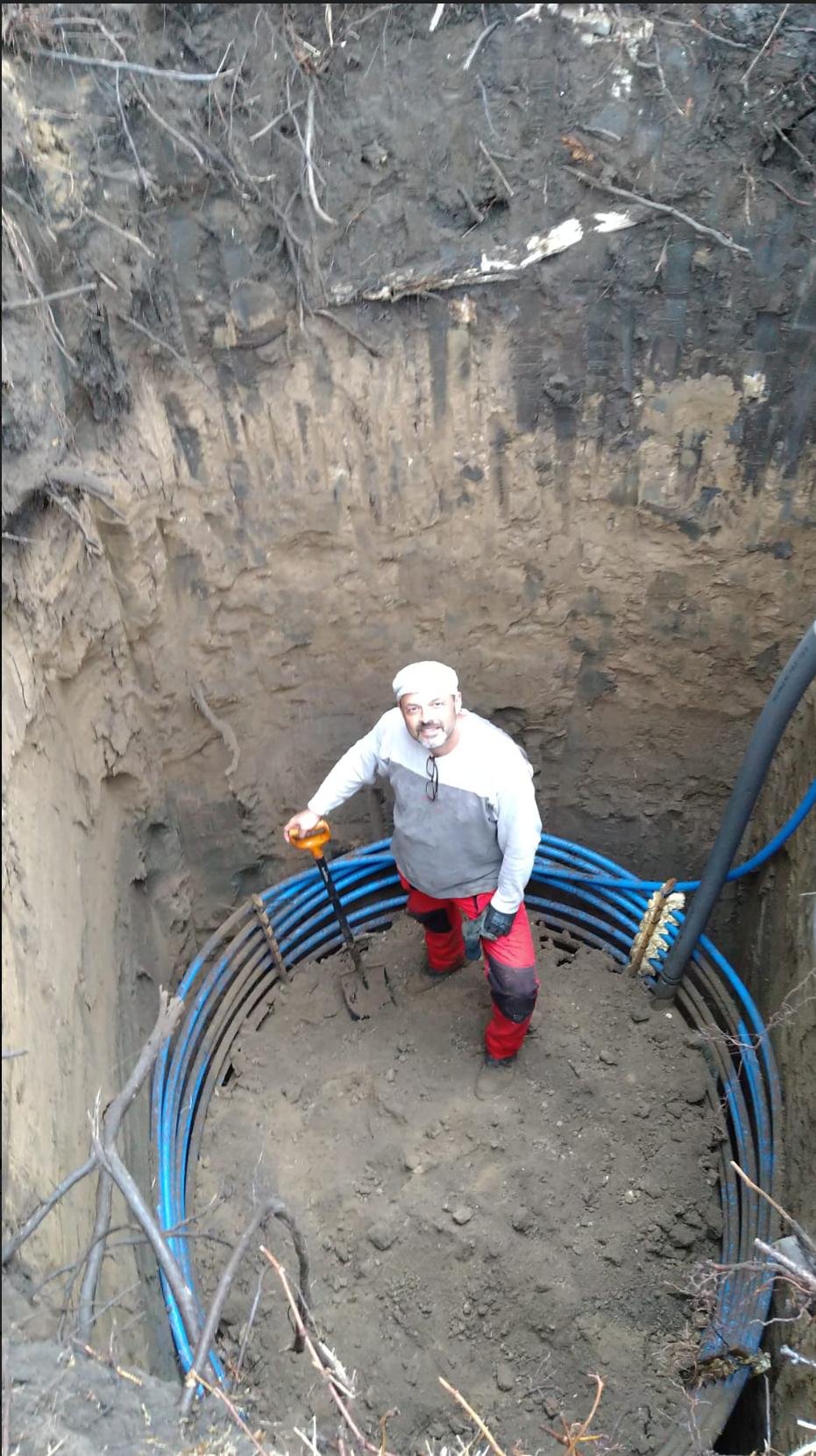

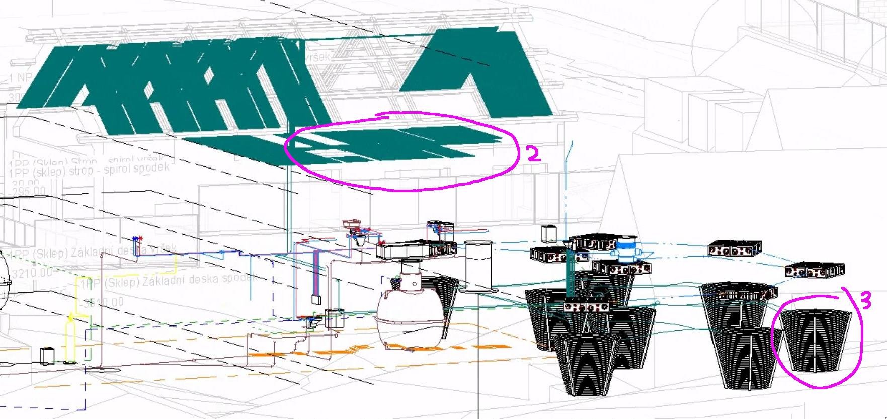

Tak abych taky někdy dohnal. Mluvil jsem o stropním "topení", ale vlastně se jedná o "Klimadecke" (klimatický strop, protože to topí a chladí - prosím nepleťte si to s klimaktériem vaší ženy). To funguje dobře - řekl bych skoro "smysluplně jenom" - v kombinaci s TČ země-voda či voda-voda. Nejde o to samotné TČ, ale o jeho kolektory protože chlazení pak probíhá pasivně s obrovskou pákou až 60:1.PetaJoule píše: pon zář 11, 2023 7:31 amDoháním tady historii realizace.Každopádně jsem zvědavý na finální realizaci a zkušenosti z provozu.
Plánek tedy ukazoval: Realita stropní kapilární rohože (2): Realita geokoše (3): To pak 8x - včetně vlastní výroby, protože mi od betatherm.de přišly moc drahý.
A prosím, ať nějaký rozumbrada řekne něco o jištění jámy.

- pibi
- Příspěvky: 1807
- Reputace:428
- Výkon panelů [Wp]: 16000
- Kapacita baterie [kWh]: 44
Re: Stavime sobestacny baracek
Průměr koše cca 2m?
Jak je koš vysoký?
Na fotce stojíš v jaké hloubce, -4m?
Při výrobě jsi udělal spirálu z hadice kolem něčeho a pak zafixoval PUR pěnou na latě a spustil do výkopu?
Jak je koš vysoký?

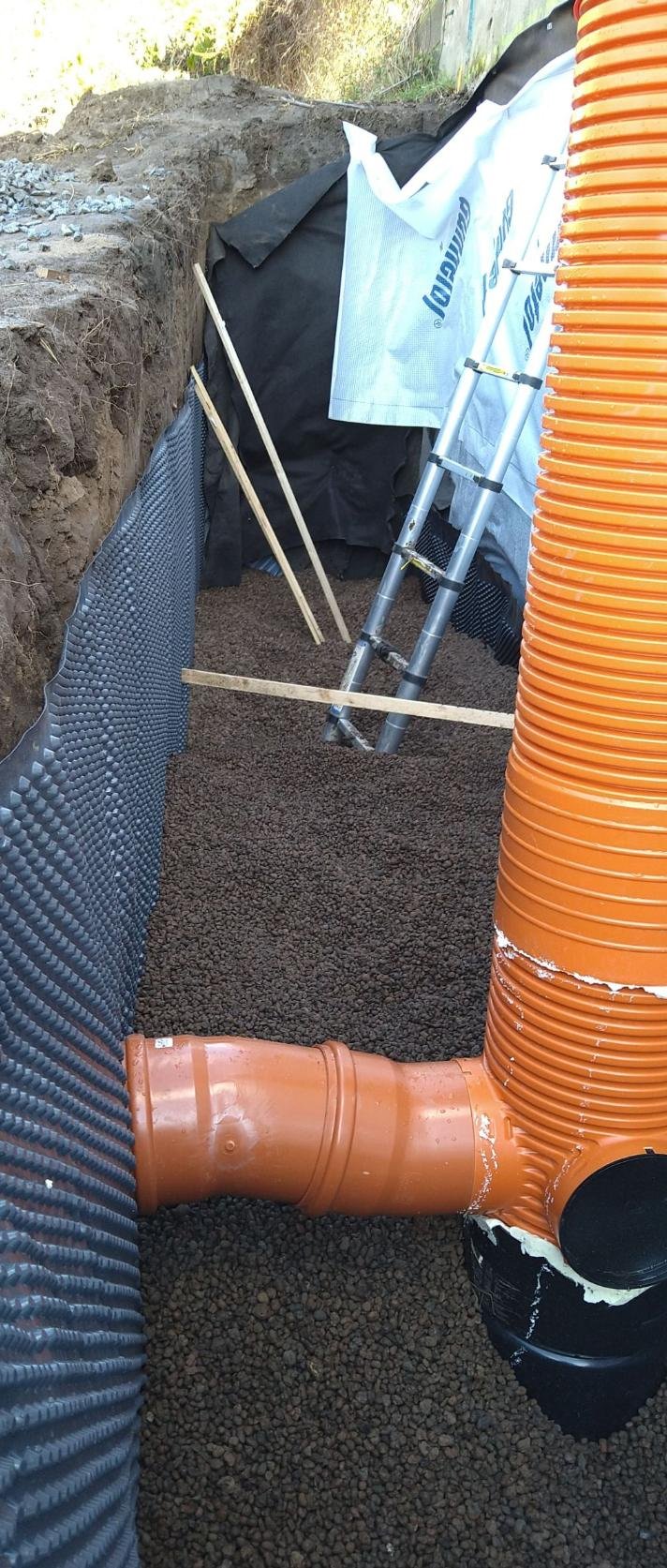

- PetaJoule
- Příspěvky: 609
- Registrován: čtv črc 17, 2014 8:58 pm
- Reputace:92
- Výkon panelů [Wp]: 40000
- Kapacita baterie [kWh]: 120
- Bydliště: Laniakea Supercluster
- Lokalita:PrahaSystémové napětí:48VVýkon panelů [Wp]:40000 Kapacita baterie [kWh]:120
Nad geokoše přišel vsakovací systém. "Princezny" - protože měly sukničky z geotextílie.
Dále teplotní sensory, protože jsem si umanul, že budu monitorovat teplotu podloží, a sice
individuálně u každého koše. Každy geokoš dostal svůj vlastní okruh - nerez rozvaděč od Strawa jsem trochu upgradnul

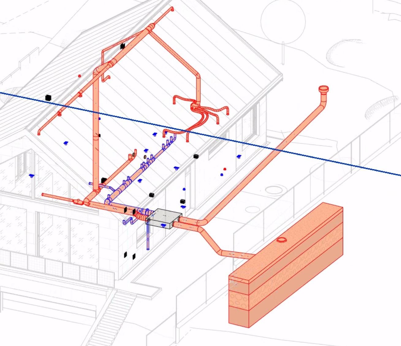

o elektronické průtokoměry, protože jsem si umanul... No a pak vzduchotechnika: Kde je na vstupu "Luftbrunnen", jaksi "vzdušná studna", ale prosím neplést si to s „Puits aerien“ k získávání vody.
Jedná se vlastně taky "pouze" o zemní kolektor.

Ten zemní kolektor je 10m x 1,5m a ca. 3,2m hluboký
Různé vrstvy keramzitu, štěrku atd. - padlo tam toho za dobrých 70 tis.
Na fotce stojím v hloubce 4m, hrabalo se co bagr dal, což bylo cca. 5,5m - nestojím úplně nad košem.

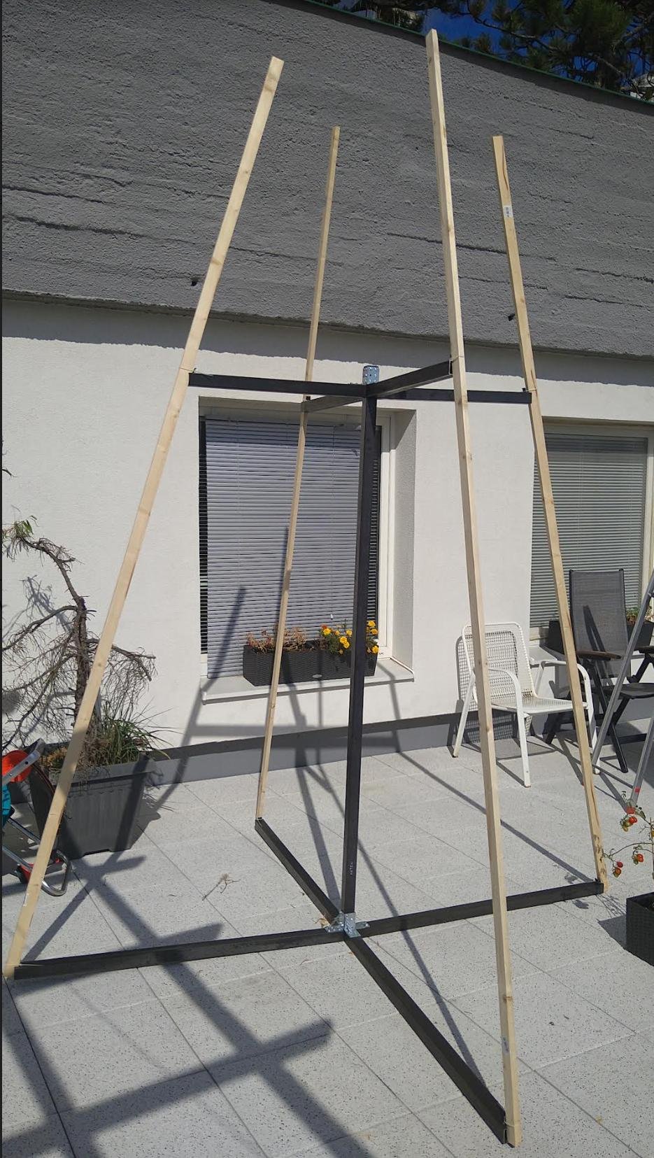

Ano, udělal jsem si udělátko: plus točící základnu, plus ještě jedno na odrolování - vlastně takový větší kazeťák.
edit: Ta PUR pjěna byl takový pokus - ne moc zdařený. U kámoše už 12 košů děláme bez pjěny.
Stačí kabelsvazače.
Průměr koše dole 1,4m nahoře 2,4m, vysoký 2m - celkem 200m PE-100RC 32mm - včetně přívodu.pibi píše: sob úno 10, 2024 1:06 pmPrůměr koše cca 2m?
Jak je koš vysoký?
Stačí kabelsvazače.

Takže do středu každého koše necháváš vsakovat dešťovku, nebo výtok z ČOV, případně obojí?
- PetaJoule
- Příspěvky: 609
- Reputace:92
Ten střed (DN400) je pouze jako inspekční šachta, případně trochu rezervoár. Jinak to tam teče stranou DN160 z okapu.pibi píše: sob úno 10, 2024 2:30 pmTakže do středu každého koše necháváš vsakovat dešťovku, nebo výtok z ČOV, případně obojí?
Kód: Vybrat vše
terén
revizní šachta
dno vsak + DN160
štěrk
zemina
koš
Pouze dešťovka, ČOV na místě není možné realizovat pozemskou technologií.
To je ale pouze relevantní v zimě, v létě to ohřívá právě provoz chlazení.

ahoj richarde,
"stropní kapilární rohože" - jestli je mas v provozi jak se osvedcili v realu? mne tento system prisel docela viric prachu
(jo teply stoupa studeny klesa) ale jako jestli princip funguje tak parada
PS a musim rict nektere ficuriny klobouk dolu
Teplo nestoupá. Výměna tepla může probíhat vedením (kondukcí), sáláním (radiací) nebo prouděním (konvekcí).chalejkum píše: sob úno 10, 2024 9:02 pm"stropní kapilární rohože" - jestli je mas v provozi jak se osvedcili v realu? mne tento system prisel docela viric prachu(jo teply stoupa studeny klesa) ale jako jestli princip funguje tak parada
Pouze ta konvekce (a pouze za přítomnosti gravitačního pole) způsobí, že teplý vzduch stoupá, či studený klesá. V uzavřeném prostoru je to tak trochu reciproční, protože se navzájem vytlačuji a snad posléze promíchají.
Takže vířič prachu je všechno - "radiátory" (haha) a podlahové topení - jenom ne to stropní, protože výměna tepla u stropního probíhá primárně sáláním, a teprve sekundárně (ohřeje plochy na které sálá) všemi třemi způsoby. Ano, už mám osobní zkušenost, je to fantastické
ALE
1) pouze pokud máš vysoké stropy (>2.6m)
Sálavý zdroj tepla nechceš mít rovnou u kebule, to je nepříjemné. Stropní systém staví určité pravidla výtopu doslova "na hlavu". Normálně se říká, že vysoký prostor nevytopíš. Zde platí "čím vyšší, tím lepší". Světlá výška prostorů u mně je 3,3m v obyváku 4,5m až 7m.
Když navštívíš hangár kde se staví letadla: stropní topení, když navštívíš "Tropical Islands" (taková ta bývalá hala pro vzducholodě, nyní aquapark s pralesem): stropní topení ve výšce 70m, teplota uvnitř: 27˚C
2) v žádném případě elektrické sálavé panely z baumarktu
Za a) to nechladí, za b) tam je výkon 1000W/m², nebo víc a to je velmi nerovnoměrné a nepříjemné. Takže tyto systémy prosím nesrovnávat.
Výše uvedené rohože mají výkon ca. 40W/m² (30°C) až 160W/m² (45°C) a dávají se na celou plochu stropu, takže onen 1kW v normálním provozu z 25m². Pokud tam ale chrstneš těch 40˚C nebo víc, tak uděláš z celého baráku saunu.
3) pouze ve velmi dobře izolované novostavbě - viz 2)
Pokud máš 2m² WC pro hosty ve staré barabizně hned u venkovní zdi, tak těch 80W to opravdu nevytopí.
4) Chladící výkon je ca. 70W/m²
Když beru v potaz dT 10˚C a hlídá se rosný bod abys z baráku neměl krápníkovou jeskyni.
5) Dražší topenářská instalace
Rohože se nenazývají "kapilární" jen tak. Mají dimenzi 3,35 × 0,5 mm, takže vnitřní průměr 2,35mm.
Pokud vám přijde běžný český Ferda topenář a prskne vám tam "dobrou uhlíkovou ocel", tak vám
rohože zasere magnetit než řeknete švec.
T.j. nerez, mosaz, filtry, tepelné výměníky...
Dík, ale stále jsme u předkrmu.
