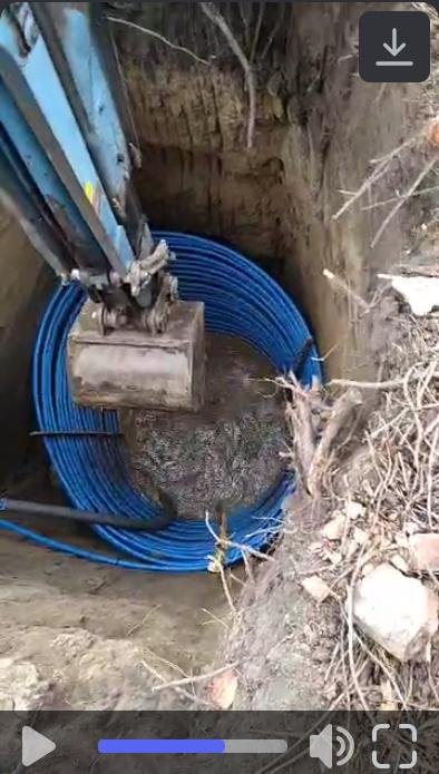

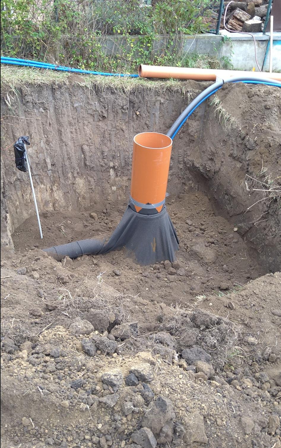

Tak abych taky někdy dohnal. Mluvil jsem o stropním "topení", ale vlastně se jedná o "Klimadecke" (klimatický strop, protože to topí a chladí - prosím nepleťte si to s klimaktériem vaší ženy). To funguje dobře - řekl bych skoro "smysluplně jenom" - v kombinaci s TČ země-voda či voda-voda. Nejde o to samotné TČ, ale o jeho kolektory protože chlazení pak probíhá pasivně s obrovskou pákou až 60:1.PetaJoule píše: pon zář 11, 2023 7:31 amDoháním tady historii realizace.Každopádně jsem zvědavý na finální realizaci a zkušenosti z provozu.
Plánek tedy ukazoval: Realita stropní kapilární rohože (2): Realita geokoše (3): To pak 8x - včetně vlastní výroby, protože mi od betatherm.de přišly moc drahý.

Průměr koše cca 2m?
Jak je koš vysoký?
Na fotce stojíš v jaké hloubce, -4m?
Při výrobě jsi udělal spirálu z hadice kolem něčeho a pak zafixoval PUR pěnou na latě a spustil do výkopu?
Jak je koš vysoký?

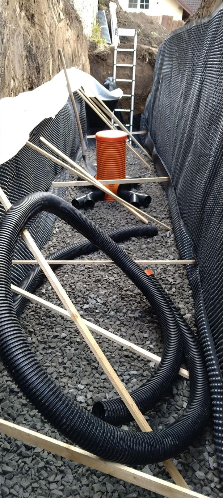

Nad geokoše přišel vsakovací systém. "Princezny" - protože měly sukničky z geotextílie.
Dále teplotní sensory, protože jsem si umanul, že budu monitorovat teplotu podloží, a sice
individuálně u každého koše. Každy geokoš dostal svůj vlastní okruh - nerez rozvaděč od Strawa jsem trochu upgradnul
o elektronické průtokoměry, protože jsem si umanul... No a pak vzduchotechnika: Kde je na vstupu "Luftbrunnen", jaksi "vzdušná studna", ale prosím neplést si to s „Puits aerien“ k získávání vody.
Jedná se vlastně taky "pouze" o zemní kolektor.

Ten zemní kolektor je 10m x 1,5m a ca. 3,2m hluboký
Různé vrstvy keramzitu, štěrku atd. - padlo tam toho za dobrých 70 tis.
Na fotce stojím v hloubce 4m, hrabalo se co bagr dal, což bylo cca. 5,5m - nestojím úplně nad košem.
Ano, udělal jsem si udělátko: plus točící základnu, plus ještě jedno na odrolování - vlastně takový větší kazeťák.
edit: Ta PUR pjěna byl takový pokus - ne moc zdařený. U kámoše už 12 košů děláme bez pjěny.
Stačí kabelsvazače.
Průměr koše dole 1,4m nahoře 2,4m, vysoký 2m - celkem 200m PE-100RC 32mm - včetně přívodu.pibi píše: sob úno 10, 2024 1:06 pmPrůměr koše cca 2m?
Jak je koš vysoký?
Stačí kabelsvazače.

Takže do středu každého koše necháváš vsakovat dešťovku, nebo výtok z ČOV, případně obojí?
- PetaJoule
- Příspěvky: 609
- Registrován: čtv črc 17, 2014 8:58 pm
- Reputace:92
- Výkon panelů [Wp]: 40000
- Kapacita baterie [kWh]: 120
- Bydliště: Laniakea Supercluster
Re: Stavime sobestacny baracek
Ten střed (DN400) je pouze jako inspekční šachta, případně trochu rezervoár. Jinak to tam teče stranou DN160 z okapu.pibi píše: sob úno 10, 2024 2:30 pmTakže do středu každého koše necháváš vsakovat dešťovku, nebo výtok z ČOV, případně obojí?
Kód: Vybrat vše
terén
revizní šachta
dno vsak + DN160
štěrk
zemina
koš
Pouze dešťovka, ČOV na místě není možné realizovat pozemskou technologií.
To je ale pouze relevantní v zimě, v létě to ohřívá právě provoz chlazení.
