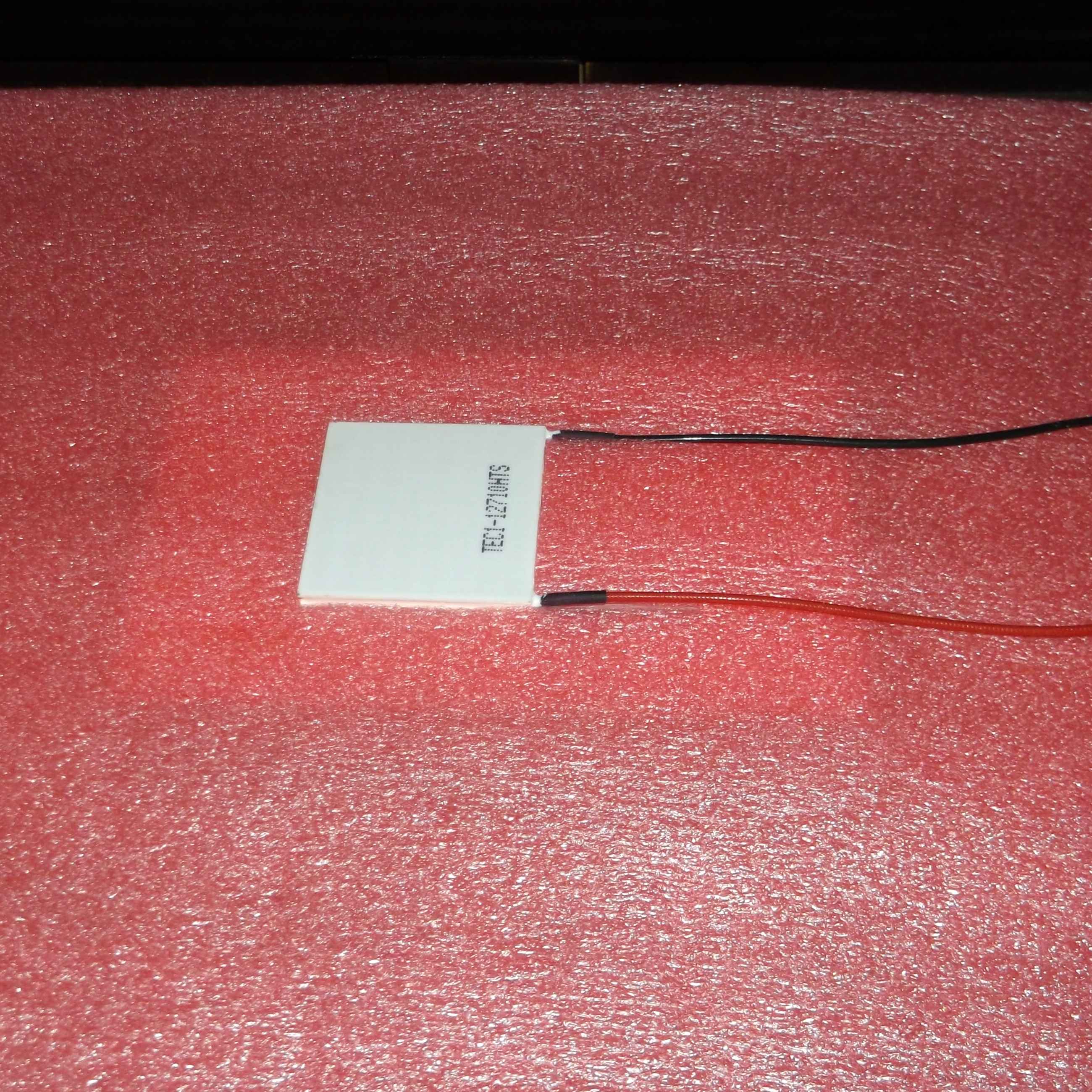

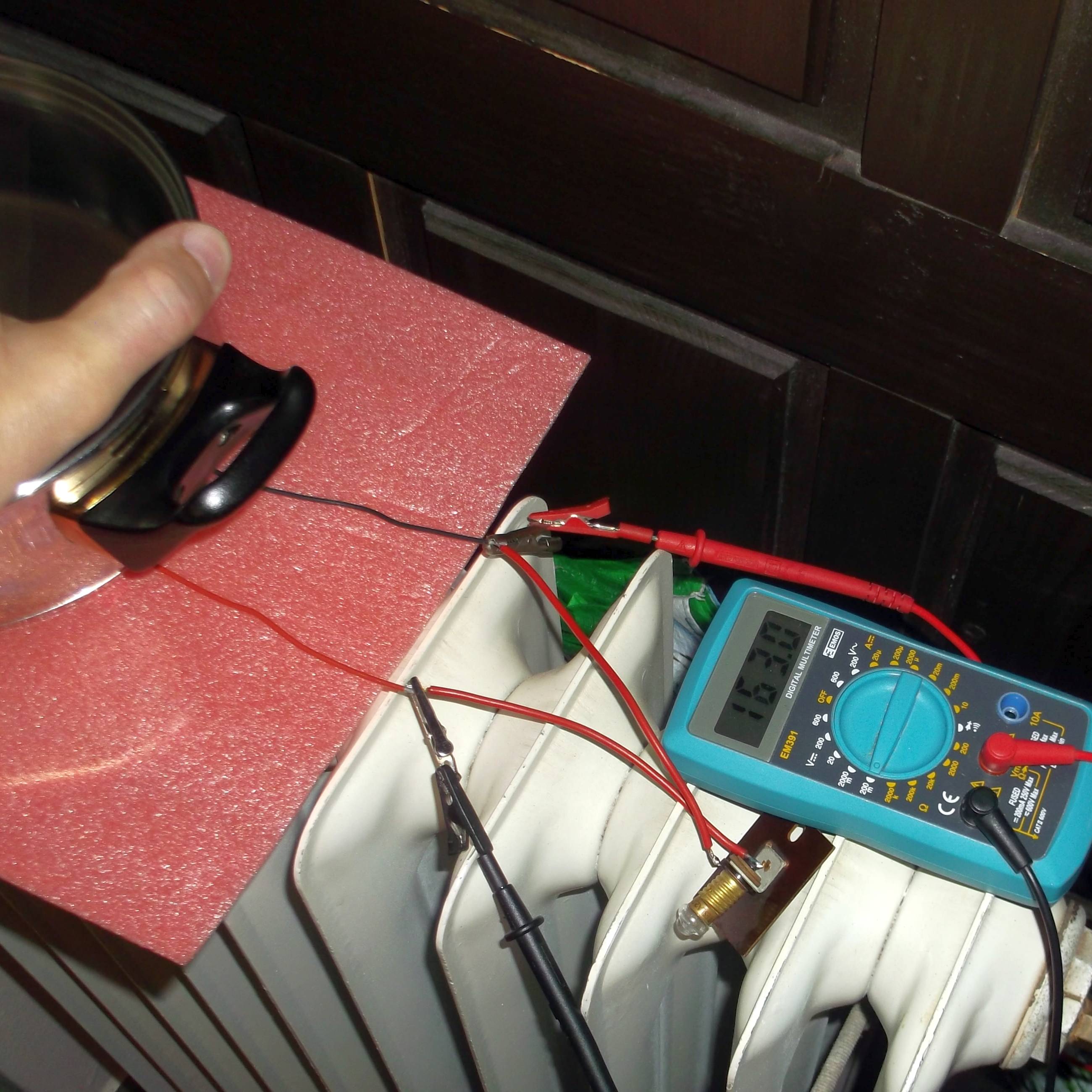

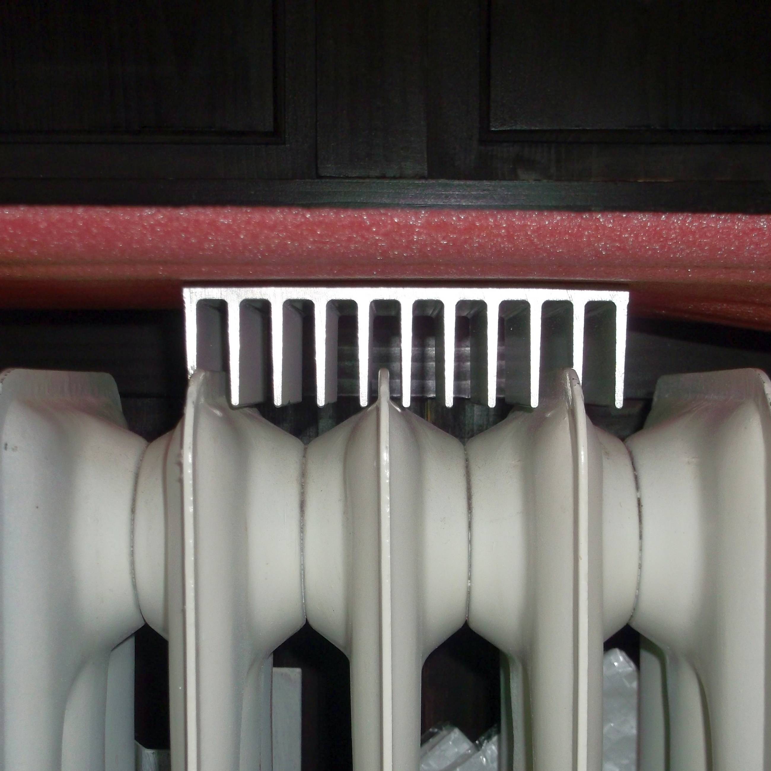

Padol mi do ruky TEC1-12710HTS, čo je chladič a nie generátor. Tak som sa s ním hodinku pohral, kým som pripravil aj tento report, ktorý bude užitočný len tým, že ukáže, ako sa to nemá...... Prosím, nenadávajte mi !
Čo dom dal, poukladal som na radiátor, všetko je na obrázkoch. Výsledok sú necelé 3 mW pri teplotnom spáde hodne menšom, ako 30 stupňov. Teplota na výstupe z kotla v suteréne 42 stupňov, teplota na chladiči pod TEC neznáma ( 30 stupňov ??? ), teplota na hornej strane cca 10 stupňov - v hrnci je voda z vodovodu. Takže tu sa nič neodpúšťa ! Treba použiť výkonný TEG, zabezpečiť dobrú výmenu tepla na obidvoch stranách a využiť čím väčší teplotný spád.

To kdo ví jestli?vlkazajac píše:Výsledok sú necelé 3 mW pri teplotnom spáde hodne menšom, ako 30 stupňov.
Měl jsi zkusit s tím měřákem, na tom topení, napřed laborovat a zjistit zkreslení díky teplotě. Když jsem měřil v létě na slunci, měl jsem při vystavení multimetru slunci, docela slušné zkreslení. Jestli si to dobře pamatuji, tak když měl multimetr ukazovat nulu, ukazoval hodnotu a zhruba o ni zůstalo měření zkreslené. Stačilo ale multimetr umístit do stínu, (pravděpodobně) klesla teplota a vše bylo v pořádku.

nejlevnější multimetry měří blbě na slunku kvůli fotoelektrickýmu efektu, čip je jenom v takovým tom epoxidu, nebo co je to za svinstvo, nejhůř jsou na tom ty žlutý, černý ještě jakž takž prostě zasvítí na ty přechody v čipu a je hotovo, teplo takovej vliv nemá....
Re: Dřevoplyn, Peltierův článek, Stirlingův motor, Parní str
Je jasné, že meranie bolo lacným multimetrom. Prv, než som ho položil na radiátor kvôli foteniu, meral som "z ruky" a nepostrehol by som zásadné zmeny v hodnotách. Ako sa hovorí, nula od nuly......
