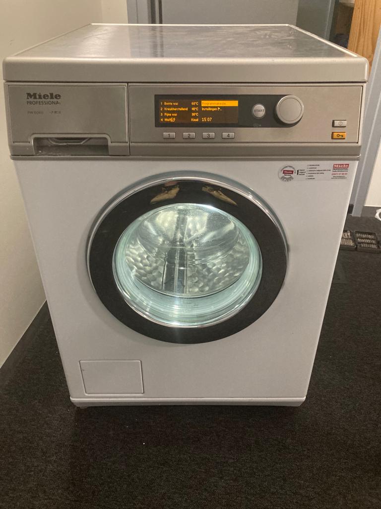

BTW, po par rokoch trpezliveho hladania na zahranicnych bazároch sa mi podarilo zohnat priemyselnu pracku MIELE PW 6065. Je to pracka s kapacitou 6,5kg a s 2 vyhrevnymi telesami ktore mozu/nemusia pracovat paralelne a docielit tym rychlejsi ohrev (2,85kW resp 5,5kW). Je to skor tank ako pracka, z nerezu, stabilnej konstrukcie (100kg!) bezne pouzivana vo verejnych pracovniach tak dufam, ze jej zivotnost (moznost servisovania=dostupne schemy a nahradne diely, renomovany vyrobca made in DE) bude stat za tu namahu. Nevyhodou ktoru podla mna tento stroj pre domace pouzitie moze mat je jeho nestandardny rozmer ( V/Š/H [mm]: 850/595/725).
Par foto pre zaujimavost:

Tieto miele sú celkom mašiny. taktiež aj ich cena je pekná....
Nedávno mi jedna pani ktorej som opravoval satelit hovorila že robí v rakúsku a že tam tieto práčky vyhadzujú len preto že sú dobovo zastaralé ale sú plne funkčné. Ona sama že má v rakúsku práčku ktorá má 15 rokov a ide ako keby ju včera kúpila. Údajne je možné ich tam nájsť na zbernom dvore funknčné....

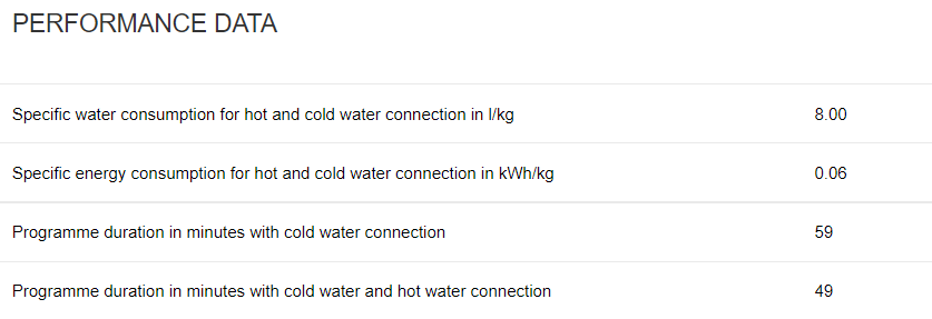

Myslím, že hlavní nevýhoda pro domácí použití je mnohem vyšší spotřeba jak vody, tak elektřiny. Solár to v zimě nezachrání.el_salvadore píše:Update zoznamu praciek s pripojenim na teplu vodu&rozdelenie podla plnenia:

Re: Pračky - modely so vstupom na teplú a studenú vodu
To je diskutabilne, pracka si vie zmerat mnozstvo pradla a podla toho prisposobit potrebne mnozstvo vody (od ktoreho potom zavisi aj spotreba energie). Tu je specifikacia spotreby pre zaujimavost:Myslím, že hlavní nevýhoda pro domácí použití je mnohem vyšší spotřeba jak vody, tak elektřiny. Solár to v zimě nezachrání.
6,5kg nieje nejaka extra velka kapacita... skor naopak... moja boschka je 9kg (a tiez vazi skoro 100kg) takze ta spotreba nebude taky problememan píše:Myslím, že hlavní nevýhoda pro domácí použití je mnohem vyšší spotřeba jak vody, tak elektřiny. Solár to v zimě nezachrání.
To s kapacitou bubnu nemá nic společného. Průmyslové pračky nemají omezení na spotřebu obecně a navíc mají často kratší prací cykly, právě za cenu vyšších provozních nákladů.
