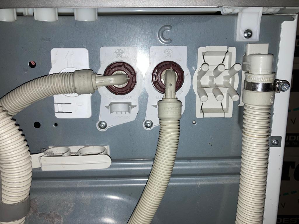

BTW, po par rokoch trpezliveho hladania na zahranicnych bazároch sa mi podarilo zohnat priemyselnu pracku MIELE PW 6065. Je to pracka s kapacitou 6,5kg a s 2 vyhrevnymi telesami ktore mozu/nemusia pracovat paralelne a docielit tym rychlejsi ohrev (2,85kW resp 5,5kW). Je to skor tank ako pracka, z nerezu, stabilnej konstrukcie (100kg!) bezne pouzivana vo verejnych pracovniach tak dufam, ze jej zivotnost (moznost servisovania=dostupne schemy a nahradne diely, renomovany vyrobca made in DE) bude stat za tu namahu. Nevyhodou ktoru podla mna tento stroj pre domace pouzitie moze mat je jeho nestandardny rozmer ( V/Š/H [mm]: 850/595/725).
Par foto pre zaujimavost:
