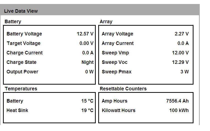

První stovka s TS MPPT (od února). S CXN jsme tu minimálně stovku měli nepochybně taky, jenže nevíme kdy, a bůhví, třeba byly i dvě

Pekne MPPT je už niečo iné.

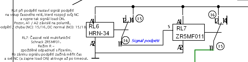

Takže další menší update: svodič přepětí CITEL http://www.svodice-prepeti.cz/svodic-pr ... p-116.html před chrániči v AC rozvodech: svede přepětí mezi L a N do PE.
A pak jsem ještě řešila tu potíž s cyklením při nízkém napětí baterie, kdy zabere např. lednička, baterie klesne pod x V, zareaguje napěťové relé, které přepne DC na zálohu a vypne měnič, baterie se zotaví a celé se to zase zapne a tak pořád do kola. Vyřešila jsem zapojením časového relé se zpožděným odpadnutím a funguje to, jen je problém, že po resetu celého systému (odpojení baterií) je výchozí stav to zpožděné zapnutí a tím i připojení baterie.

V logu TS vidím minimální napětí baterie, předpokládám, že to jsou napětí při záběrech ledničky. Pokud jsou baterie ten den plně nabité, dostanu se k ránu na min. napětí kolem 12,2V. Pokud nebylo dobito zcela, dostávám se krátkodobě těsně pod 12V. Potíž nastává, jsem-li pod 12V víc než 10 vteřin - odpadně napěťové relé a spustí se kolotoč
- tedy teď už ne, protože při odpadnutí napěťového relé sepne časové relé a začne měřit čas, a odpadne až po uplynutí toho času. Ten mám nastavený na cca 20h, tedy dost dlouhou dobu, aby se baterky daly do pořádku.

Část rozvaděče tvořící podpěťovou ochranu 12V systému, která obchází malou hysterezi napěťového relé a řeší tak vážný problém cyklení´na hranici podpětí: Signal OK (+12) je na kontaktu 15 RL7.
Malá vada na kráse je, jak jsem už psala, ve výchozím stavu po resetu systému (odpojení baterie): RL6 bylo sepnuto, RL7 to bere jako impuls popdpětí a signal OK nastaví až po uplynutí zpoždění.

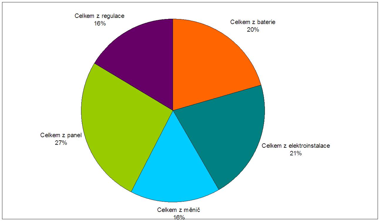

Napadlo mě udělat si takovou jednoduchou analýzu struktury investic do své FVE, nevím co jsem čekala, ale tohle mi vyšlo: Zajímavé je, že ty panely dělají nejdražší složku systému a elektroinstalace následuje. Člověk by spíš čekal, vzhledem k jednotkovým cenám regulátorů a měničů, že nejvíc se tam podepíše ta specializovaná výkonová elektronika, ale není to tak. V roce 2011/12 byl tedy na ostrovech nejdražší křemík a měď.
