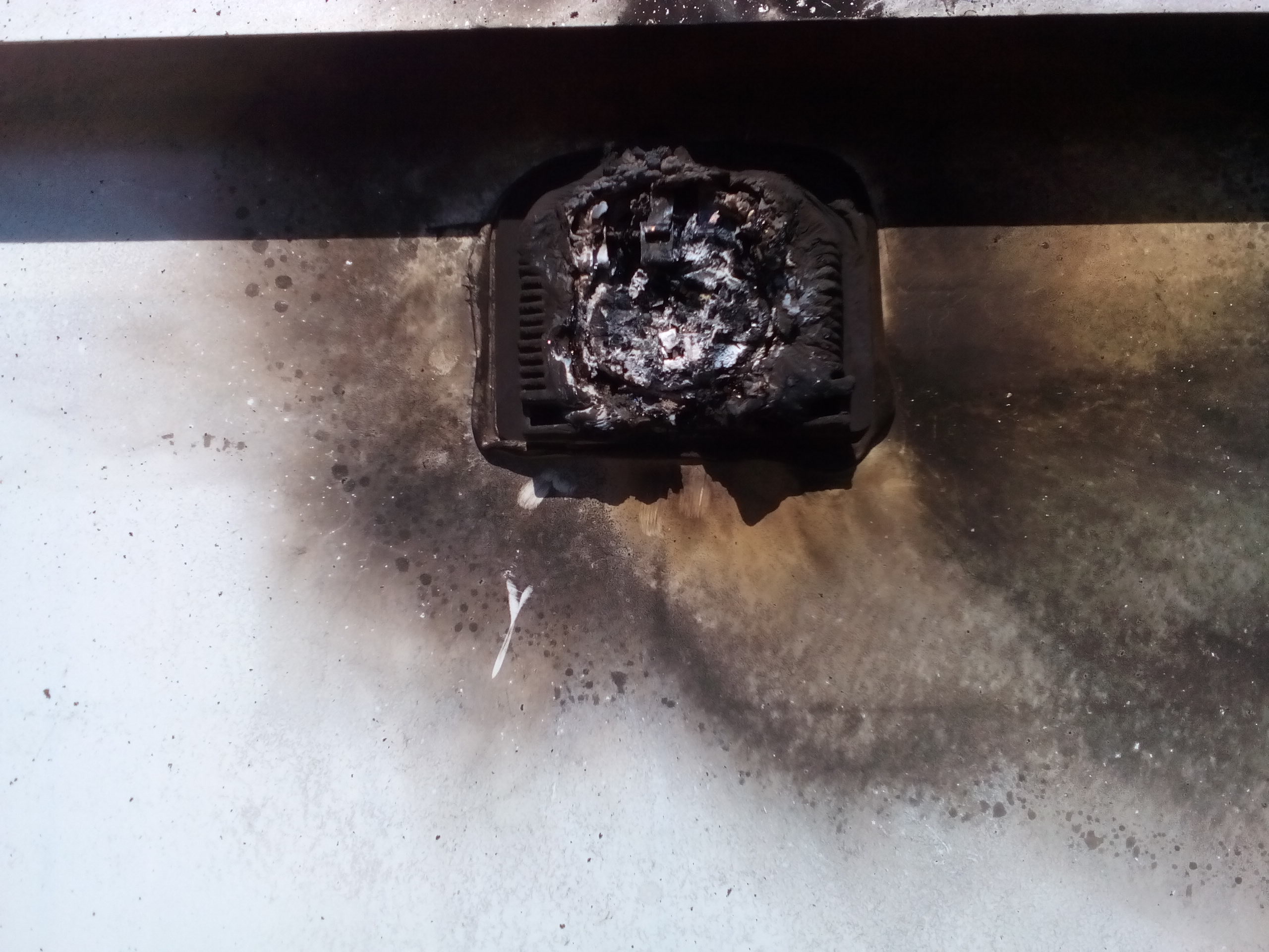

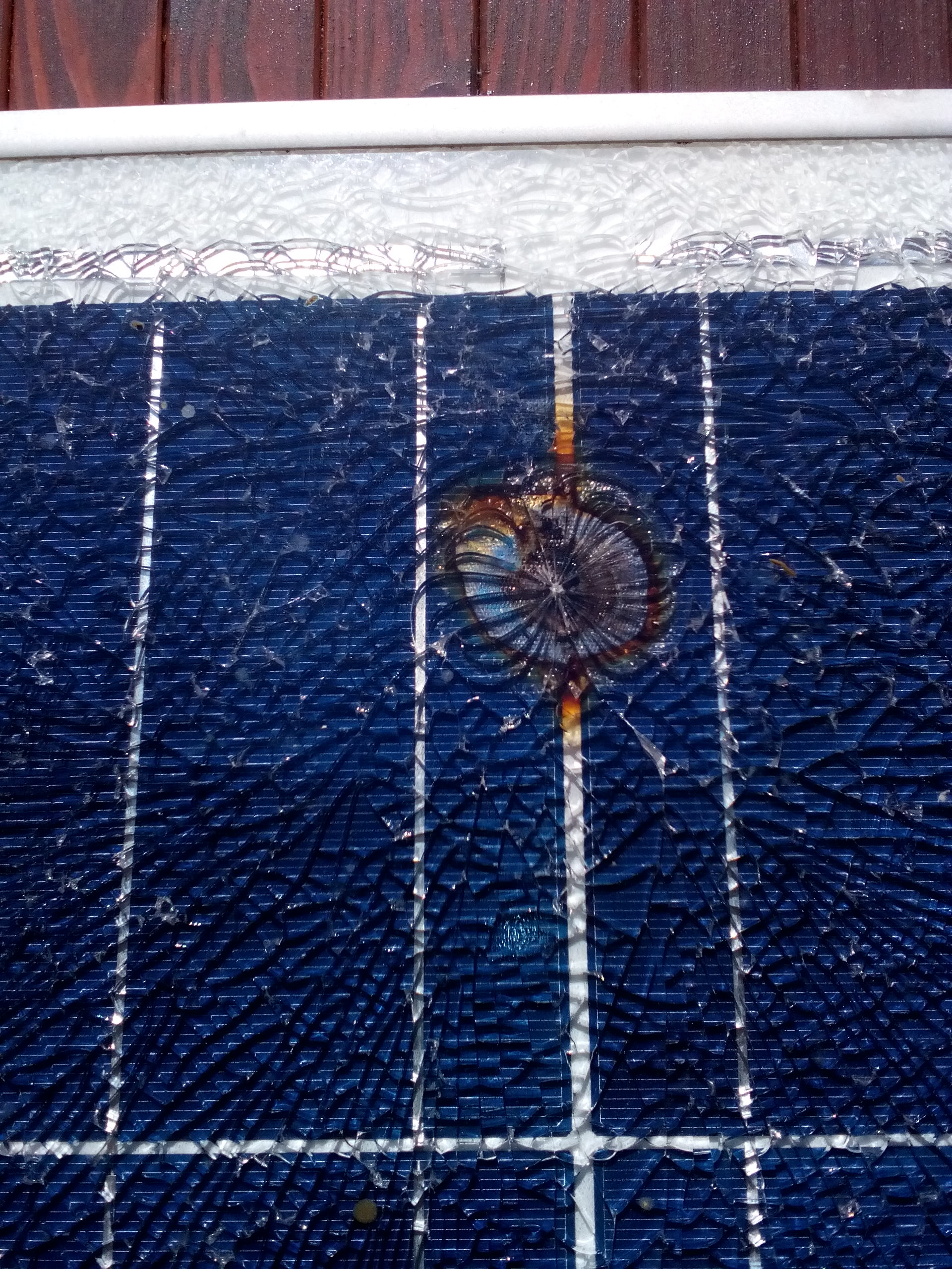

Poškození panelu
Včerá odhalená závada Nevíte kde sehnat podobny panel v okolí Brna?

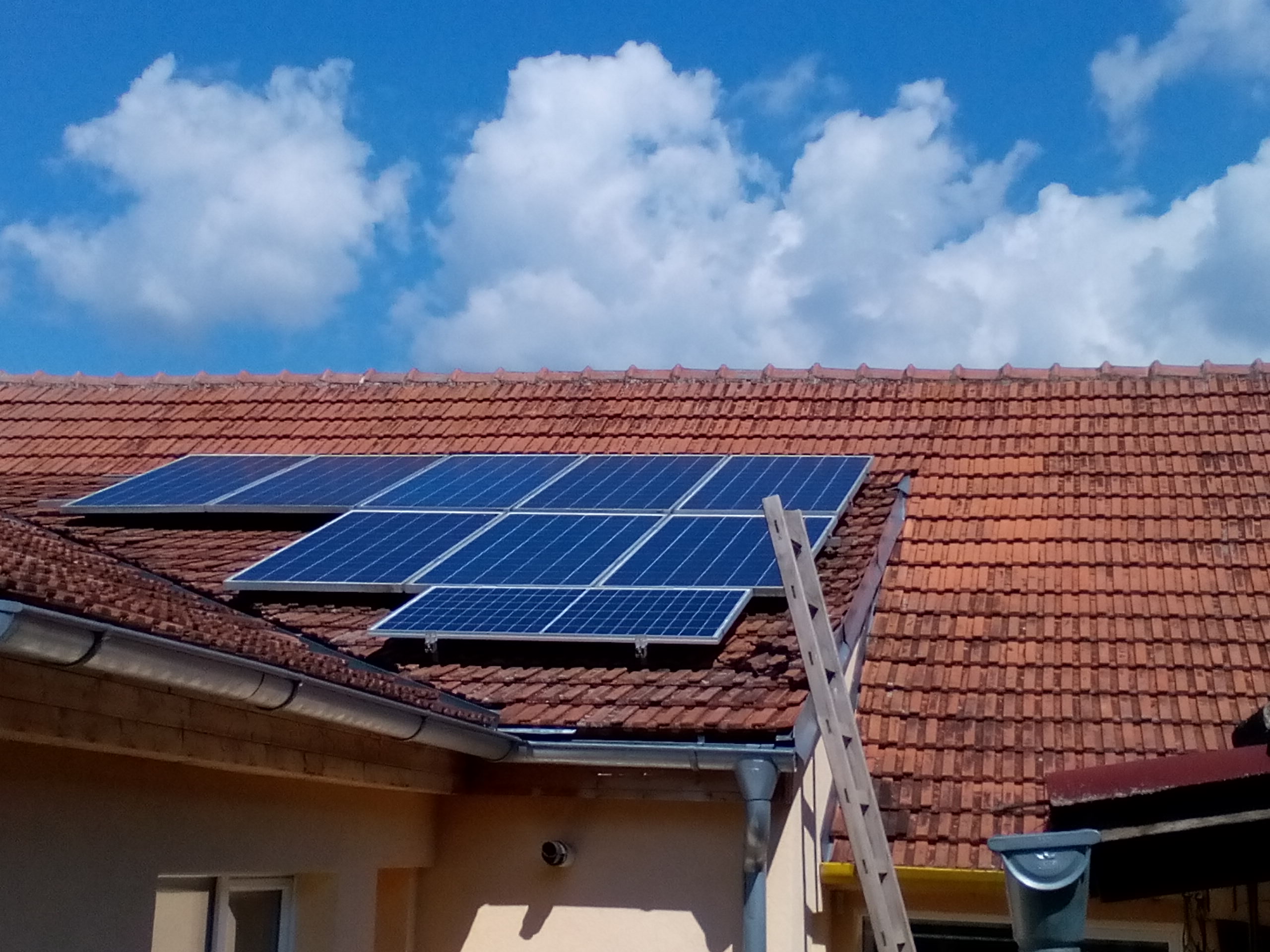

Kolik těch panelů bylo zapojeno do série ?petrzobran píše:Včerá odhalená závada Nevíte kde sehnat podobny panel v okolí Brna?

3 kusy a ztoho jeden kaputFRSO píše:Kolik těch panelů bylo zapojeno do série ?

Re: Poškození panelu
Takže panely 3S1P, nebo více ?petrzobran píše:3 kusy a ztoho jeden kaputFRSO píše:Kolik těch panelů bylo zapojeno do série ?. tendle panel byl jako jedinej naležato

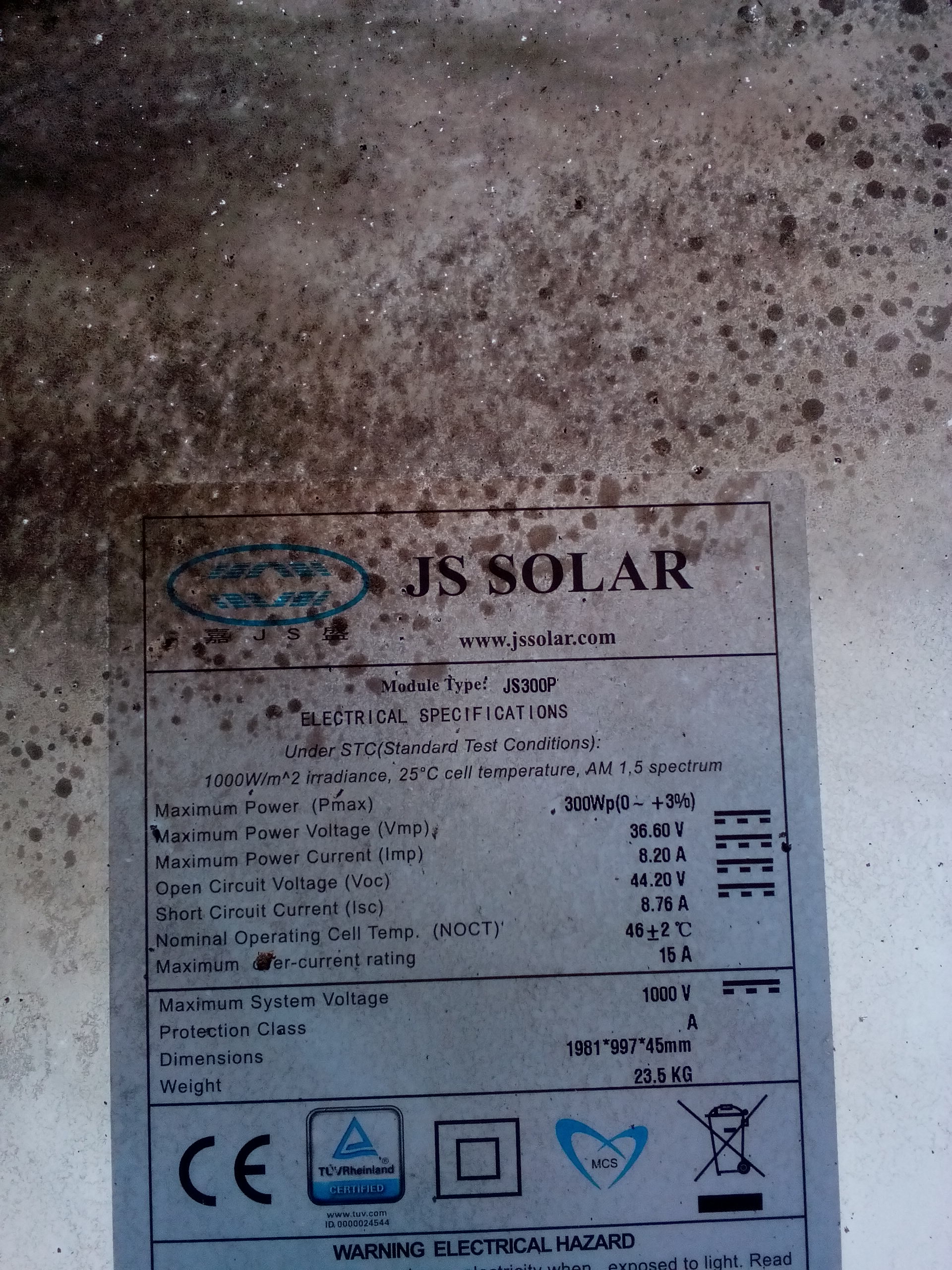

To se bude špatně shánět, silnější s téměř stejnými rozměry mají na hadex.cz tuším 320Wp, ale tloušťka jen 40mm.
3S je už regulátor na více než 150V !

zapojeno 3S3P ženu to přes Axperta MKS 5KVAFRSO píše:Takže panely 3S1P, nebo více ?

Ted jsem koukal do Hadex.cz a našel jsem tam jen toto https://hadex.cz/g967-fotovoltaicky-sol ... x992x35mm/ na rozměrech mě moc nezáleží aji tlouštka mě je jedno, mam na střeše horní řada 5 panelu, pod nima rada 3 panelu a uplně dole jeden panel na ležato, ten ktery šel do kopru.

Tímto panelem si snížíš proud v té jedné větvi 3S, když má menší výkon, mají tam i ten 2 m panel.petrzobran píše:zapojeno 3S3P ženu to přes Axperta MKS 5KVAFRSO píše:Takže panely 3S1P, nebo více ?

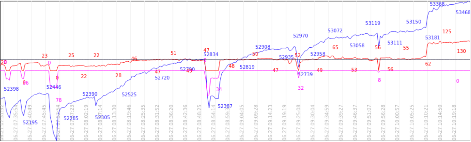

Ode dneška všechny panely v provozu. Duke hodně jsi mi pomohl, díky.
Myslel jsem si, že jsem přišel o 1/3 výkonu ale podle grafu to byla asi 1/2 výkonu.
