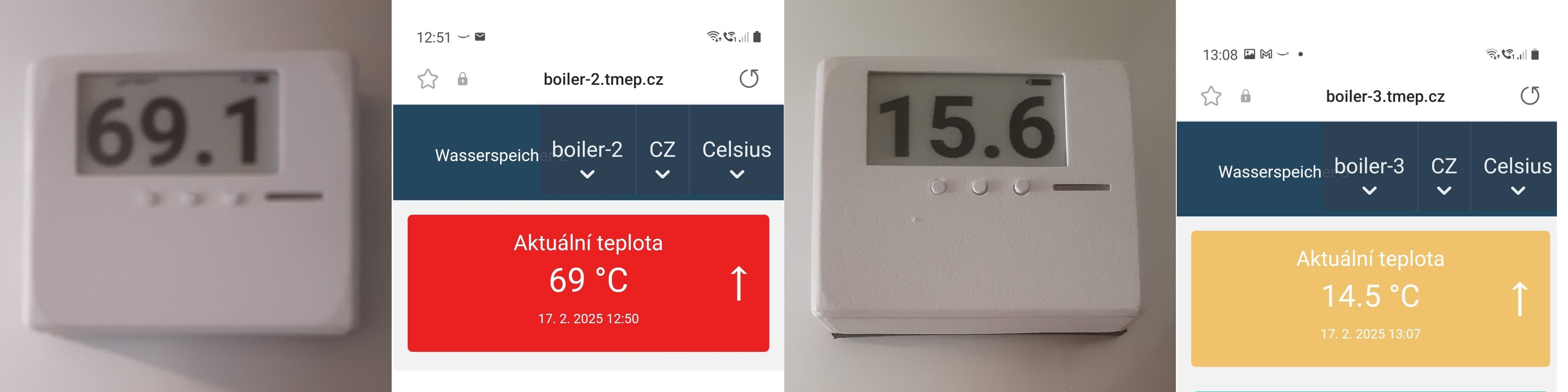

JirkaE píše: sob lis 23, 2024 5:55 pmZajímavý teploměr nejen pro bojlery Dražice stavebnice od šikovného Jardy
Jde to i kalibrovat

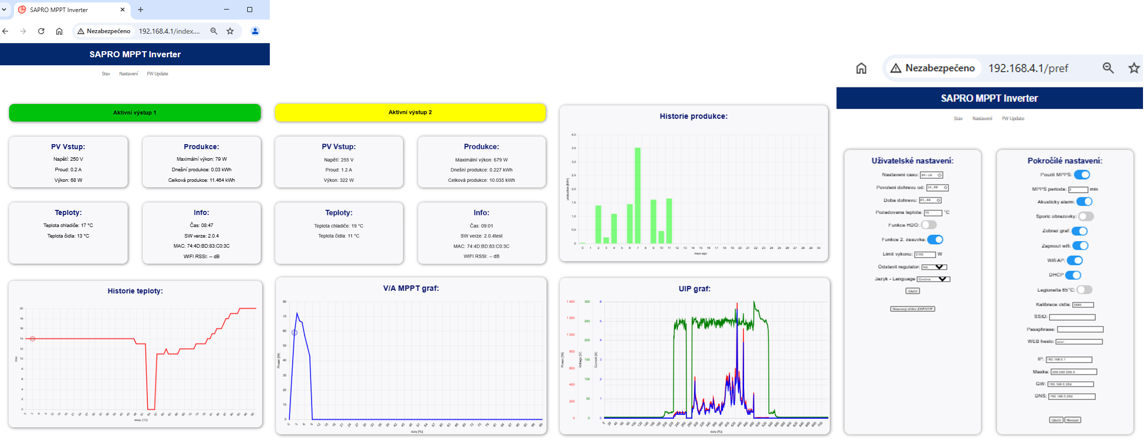

Regulátor SAPRO má za poslední 2 týdny provozu celkem 3 nové aktualizace od tvůrce a stala se z něj vedle BELu (z mého pohledu) jednička na trhu z pohledu ceny a vše co nabízí nejen pro ohřev vody
Komunikace s technickou podporou, stejně jako u BELu naprasto na jedničku
Je to podařený kousek ve všech ohledech, doporučuji, jednoduchost montáže i nastavení a funkcí
Přehledně zobrazená data a funkce samotná i bez připojení k DS.
(škoda že nemá alikaci jako třeba Antik pro vzdálený přístup - ale co si budeme povídat - z praktického hlediska to není moc potřeba)

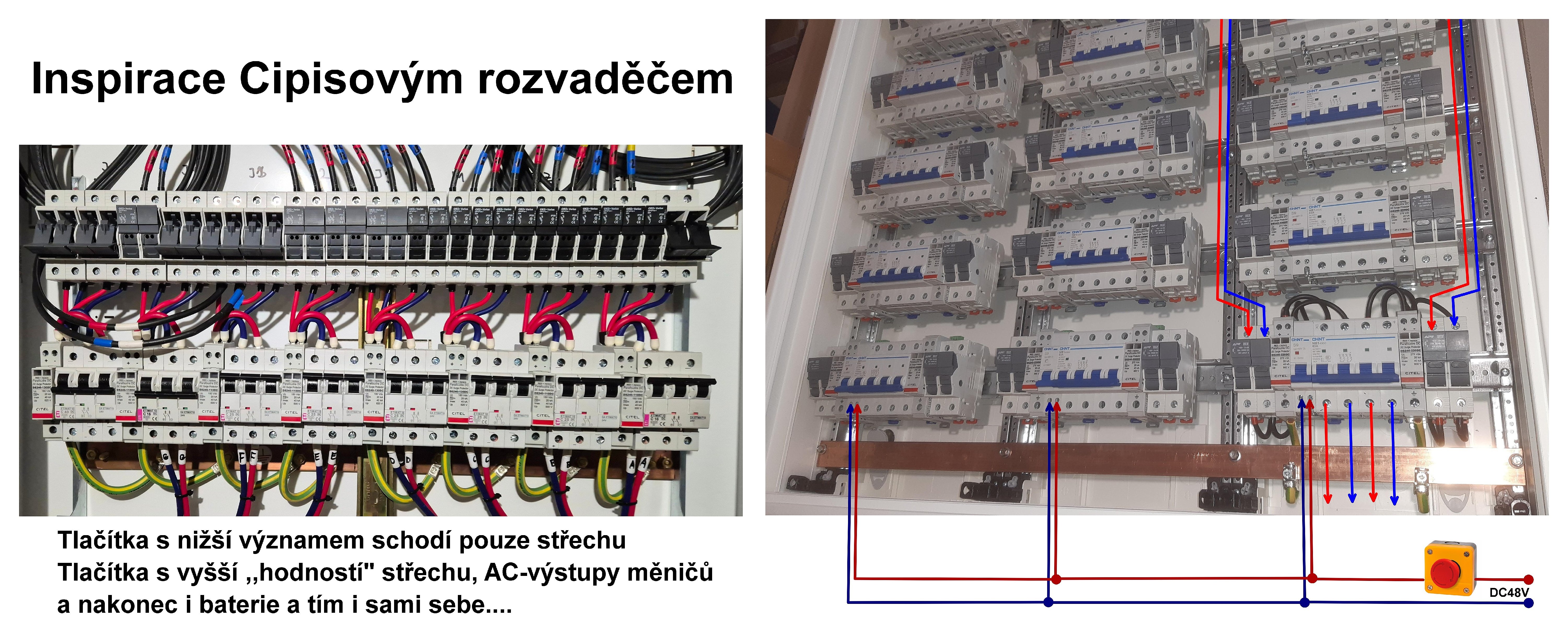

Prosím, chtěl bych se zeptat všech mnohem znalejších solárníků na tipy a rady na AC stranu za měniči.
Jak máte vyřešené jistění na AC straně u více měničů různě propojených, když je součet výkonů pak třeba na jedné fázi 10,11,12kW ?
Jedním velkým hlavním jističem a pak více menšími podle spotřebičů ?
Nebo jeden hlavní vypínač a pak jen jističe menší ?
A jak do toho má kdo zapojené přepínání sítí ?
Viděl jsem přepínání vyloženě na každého většího žrouta v baráku, ale také centrální 2 kusy (v tomhle případě ruční 1-0-2) kde na jednom byli žrouti a na druhém běžná nižší spotřeba domácnosti...
Jde mě o dobu, než dokončím celou přestavbu domu a FV, což mohou být klidně ještě 3-4 roky.
Pak je můj záměr přejít zcela na ostrov, kde v první etapě bych chtěl otestovat dobíjením ze sítě - v nutných momentech - kolik nám na vlastně zimu chybí.
Později to eventuálně doplnit na střechu panely a v záloze mít jen centrálu a odpojit se úplně.
Asi dvě-tři zimy bude dobíjení baterek nesmysl a budu muset přepínat některé žravé spotřebiče úplně, hledám nějakou přiměřenou cestu prostředkem, abych pak později ty rozvaděče nemusel překopávat úplně celé, jen třeba vytahat kabely ze směru od sítě a vyházet ty přepínače.
Nějak mě to nepálí a třeba má někdo jednoduché a ideální řešení pro takovou variantu.
Nejsem omezený prostorem, ani průřezy kabelů (teď ještě mohu doplnit cokoli a kamkoli) a ani počtem skříní, ale samozřejmě to nechci platit 2x a pokaždé úplně předělávat jinak...
A už vůbec ne, mimo skříně předělávat, nebo dokonce v hotovém tahat nové kabely
Teď mám nachystanou zatím pro L i N 2x 2x 6mm2 pro uzemnění 1 x 6mm2 a 2 x 10mm2 nataženou od FV k rozvaděči.
Budu moc vděčný za názory nebo nějaké nasměrování a případně čeho se vyvarovat - co nyní nevidím a VY už znáte
Děkuji

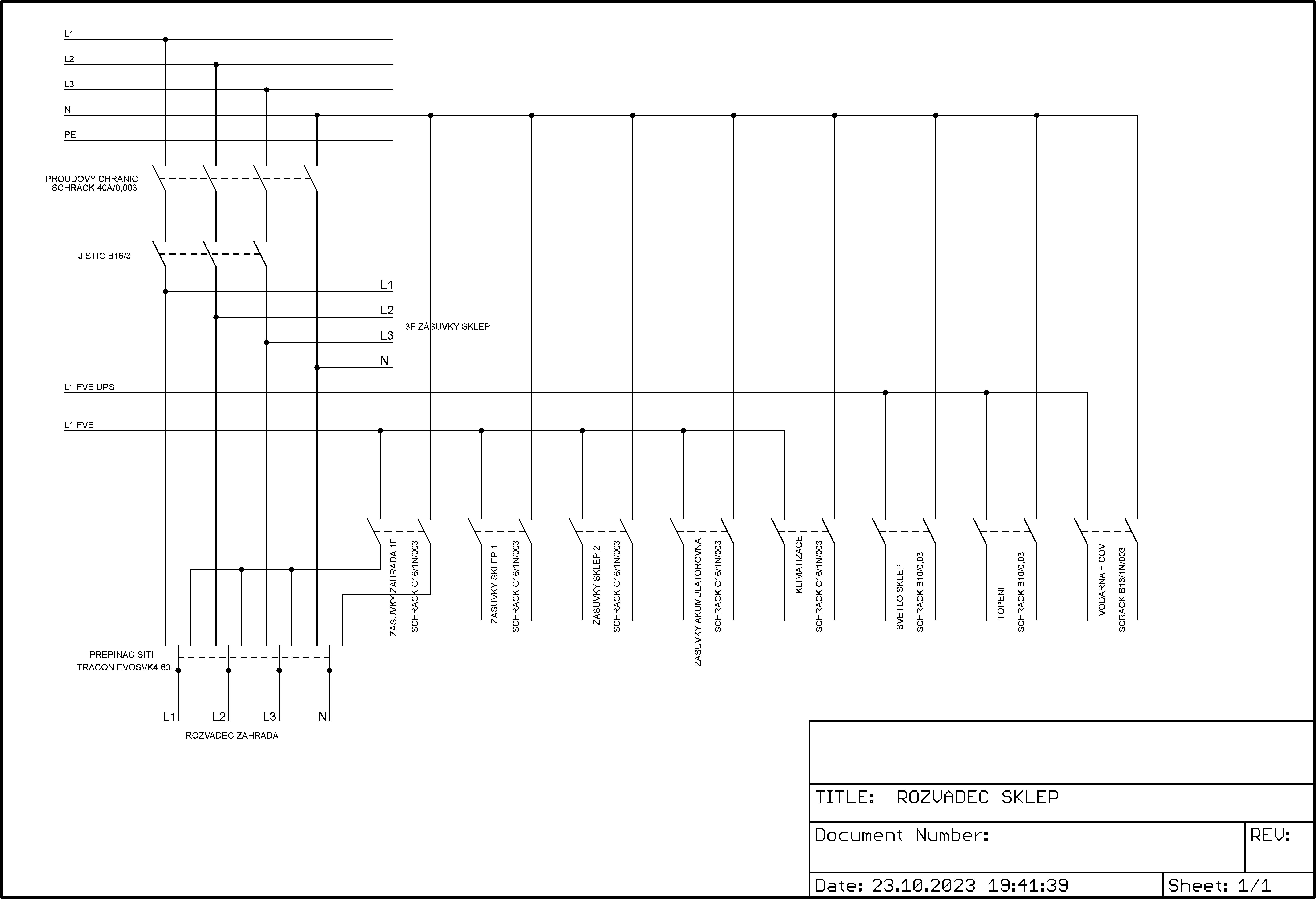

Já mám 2P jistič za měničem potom přepínač sítí na 63A a za výstupem přepínače klasické 1P jističe na okruhy.
Kup si výkonné mĕniče, ať nemusiš nic přepínat a blokovat.

Postupně jsem rekonstruoval starší dům, takže mám rozvaděč v každém patře. Z FVE jsem do každého rozvaděče natáhl 2 x CYKY 3x6mm a v rozvaděčích to mám rozdělené na okruh, kerý jede celý rok na FVE (označený UPS) světla, chladničky, vodárna routery. Na druhém okruhu je zbytek, který při zimní tmě přepínám na DS. Takže v rozvaděči u FVE mám 9 1f přepínačů 1-0-2. Další 3f přepínač sítí mám pro rozvod v zahradě, který přepínám mezi 1f FVE a 3f DS, podle potřeby. Jestli nezapomenu, zítra přihodím foto.

Právě jsem dokončil nové rozvody pro půlku baráku. Tahám od dvou meničů dva kabely 3x6 do nového rozvaděče, samostatně jištěné 40A a pak 16A jističochrániče pro další samostatné větve 3x2,5. Primární měnič je pro běžné spotřebiče, sekundární pro bojler a akumulačky. Trojici dvojzásuvek doplňuje DS, přepínaní je na úrovni zásuvka-zástrčka, světla jsou přepínána ručním přepínačem sítí v tomto rozvaděči.
Pro druhou půlku baráku bude podobný rozvaděč později. Měnič zatím 5 kW, později může být větší nebo v paralelu, možnosti jsou otevřené.
Pokud bych vrátil elektroměr, mohu protáhnout medzi starým a novým rozvaděčem asi 15 m kabelu 3x4 a přepojit současný 3f rozvod na 3 větve 1f pro zbylé současné DS zásuvky a světla, i když "na hulváta" by to šlo propojit i v tom novém rozvaděči mezi vetvěmi DS a FVE a ve starém jen udělat přepojení 3f/1f.
Dobu temna vyřeší nabíjení aku FVE z 1f DS přípojky jiného distributora (FVE je v jiném objektu, než upravovaný barak), to ale budu muset pořídit další nabíječku (já mám všechno nejmíň dvakrát, jen ženská mi úplně stačí ta jediná) a a samozřejmě vhodnou elektrocentrálu pro nepředvídatelné události. Jako např. pátek a sobotu teď, kdy jsem musel potupně přepnout na DS, neb jsem v týdnu využil asi 5 kWh na temperování, a i moje baterka byla najednou malá
Čo se týče panelů, hravě přidám dalších asi 8 kWp, kombinerbox, vedení a regulátor už jsou instalované.

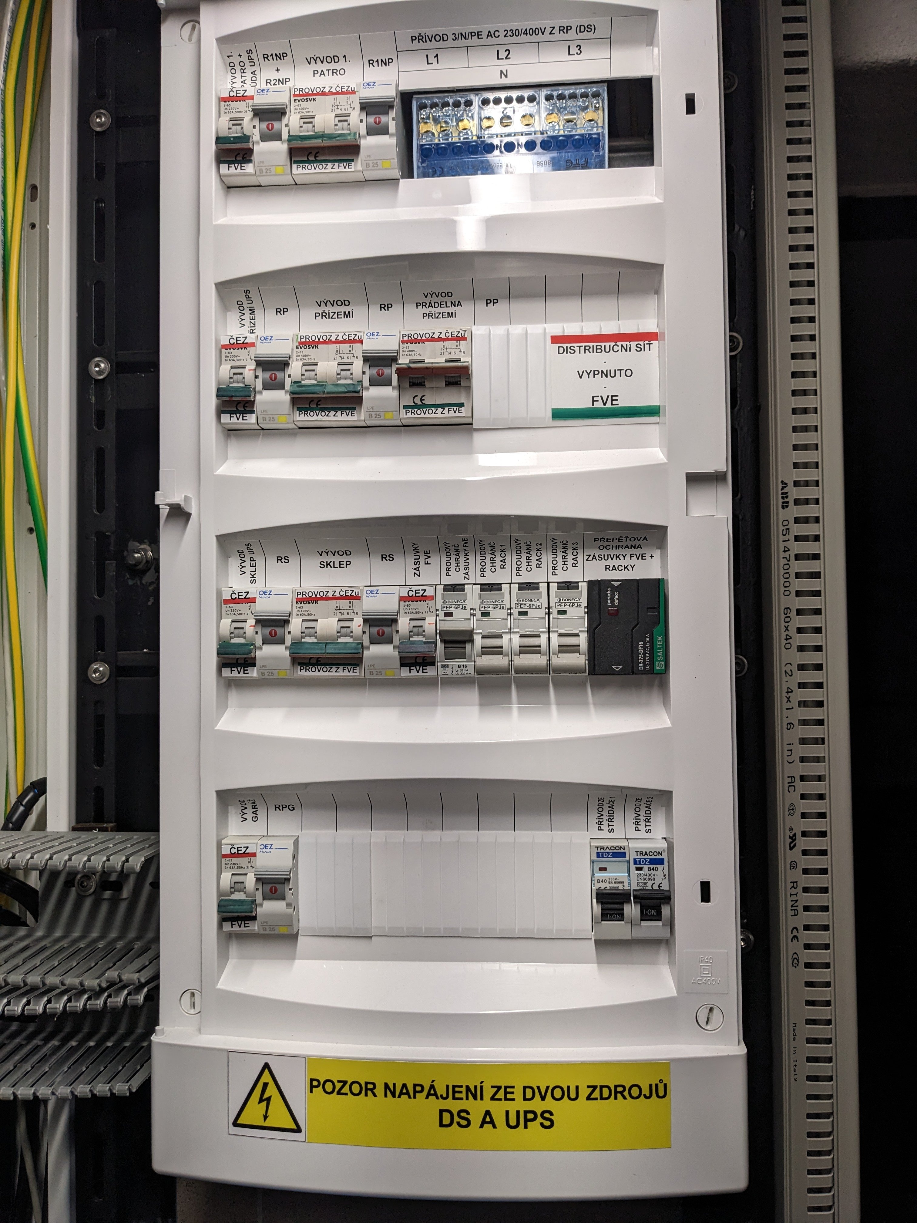

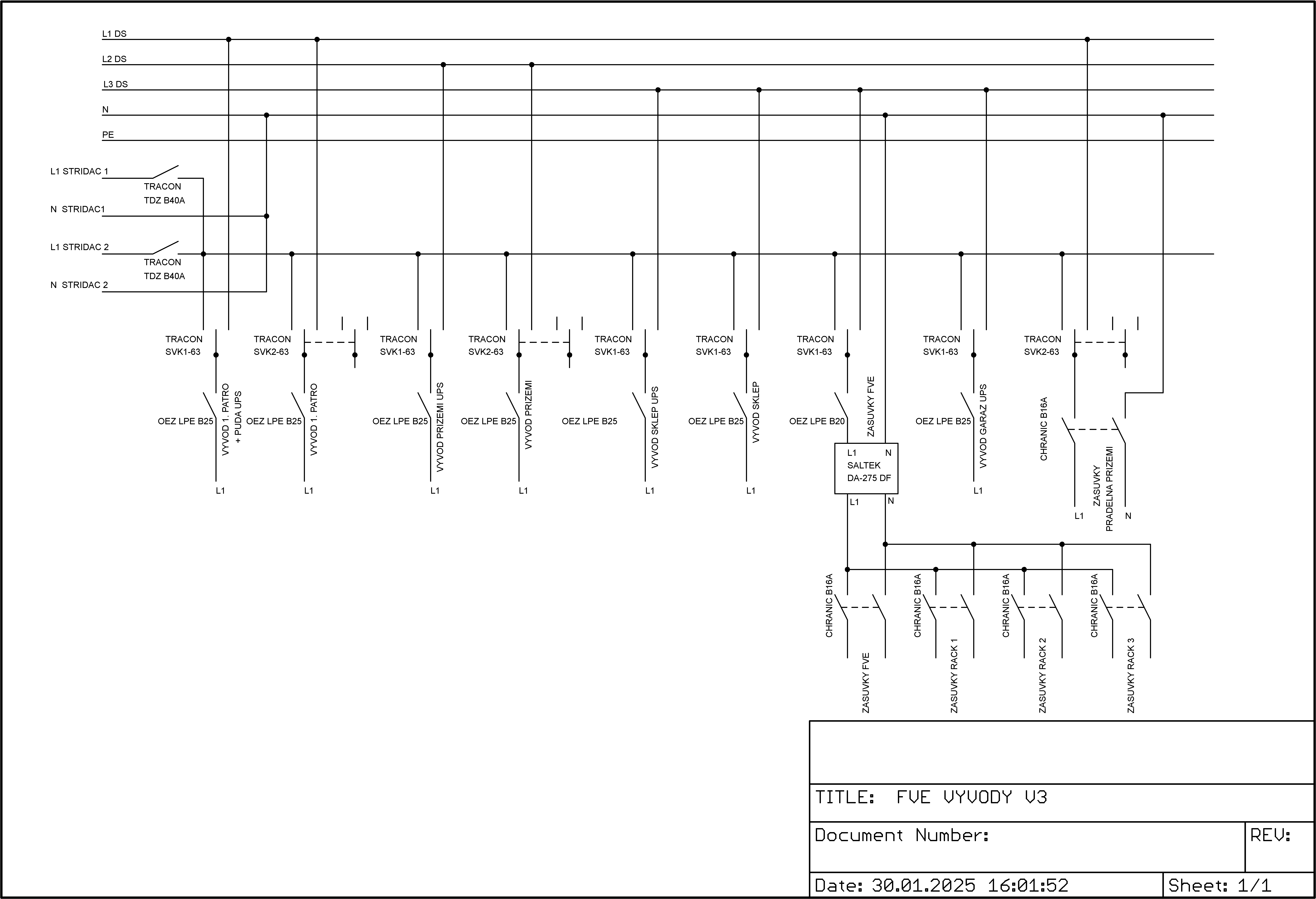

Já provozuji 3 měniče. Na výstupu každého je 1P jistič. Z FVE mi vedou 3 kabely do nově udělaného přepínacího "mezirozvaděče". A z toho mi pak už vedou 3 kabely do původního HDR.
Mezirozvaděč
Nahoře vstup z FVE:
3P přepěťovka > 3P jistič (vypínač FVE) > 3x 1f elektroměr
Dole vstup z DS:
3P přepěťovka > 3P jistič (vypínač DS) > 1x 3f elektroměr
Uprostřed výstup do HDR:
3x 1P manuální přepínač 1-0-2 (FVE/DS) > 4P centrální chránič 300mA (polodřevostavba) > 3x kabel do HDR
Vše až po výstupní centrální chránič je TNC a za chráničem již TNS.
PS: Až jednou poplatky za provoz DS překročí snesitelnou mez, tak místo DS se připojí nějaký jiný zdroj na překlenutí doby temna. Momentálně mne tedy napadá jen elektrocentrála, kterou jsem si nechal z dob stavby bez připojky DS, ale budu doufat, že než příjde tahle doba, tak třeba bude i nějaká jiná alternativa náhradního zdroje. Anebo se jen vyřeší nějaký alternativní dobíječ baterií a přepínací mezirozvaděč zůstane jen jako vzpomínka na nenažrané dodavatele energií.
PS2: Prvním krokem ale bude pravděpodobně brzká změna přípojky z 3x25A na nejlevnější možnou a na ni připojena nabíječka baterií.

Moc děkuji chlapi
Ráno to vždy myslí lépe
Zatím se to stále zdá půl na půl...
Tím že chci ohřívat a veškeré přebytky mít - vše spirálami na 55V samotná spotřeba domu a výkon měničů není potřeba veliký, bude předimenzovaný a paralelní provoz měničů pak umožní (v případě poruchy) jakýkoliv měnič vypnout, vyměnit nebo i nechat vypnutý jako rezervu.
Jako rezerva může být taky ten ,,Modrásek" a teoreticky mohou být i dva nebo tři - snadno vypnout nebo zapnout přes smart zásuvku, nebo reagovat zapnutím na větší odběr a zapnout se sami a přifázovat na výstup hlavního měniče.
Přímo do ,,FV-cimry" půjde něco jako FV-kotel 55V, kvůli délkám kabelů, a honit už pak jen cirkulací horkou vodu do bojlerů a AKU nádrže (na jaře s prvními přebytky pak smyčku do bazénu-velmi velmi vzdálená budoucnost - ale připravená
Soběstačný dům jede na 3 spirály 2kW, to by u nás asi nestačilo, mám v plánu to u nás udělat až na 6x 2kW (55V) - 3 spirály do TPK 210-12 + 1 mokrá a pak 2 spirály do pitné vody samostatně.
Bohužel jsem začal sledovat detailně spotřebu až v roce 2022 ale už teď vím, že energeticky nejnáročnější období je před Jéžiškem
spojené s cukrovím.
Když se to sejde s pár pračkami navíc a ohřívá se i voda, je to ,,energetický masakr"
Ekonomicky je asi nejvýhodnější řešení Franty a jeden hlavní přepínač sítí, když se baterka ,,otrká" a hlasí hezky, stačí celý barák cvaknout zpět na FV...
A do budoucna je to jen jeden komponent na vyřazení.
Možnost přepnout ale jen pračku a sporák v době temna a slabého zisku a vzít si ze sítě jen minimum taky není špatný...
Vše co se restartuje a je komplikovanější na spuštění nechat běžet dál
No ještě si s těmi variantami budu pohrávat, ale je jasný, že tím že to stejně půjde později pryč, je asi to přepnutí centrálně asi nyní lepší - v tomhle konkrétním případě
Ještě jednou díky za názory a nápady a inspiraci

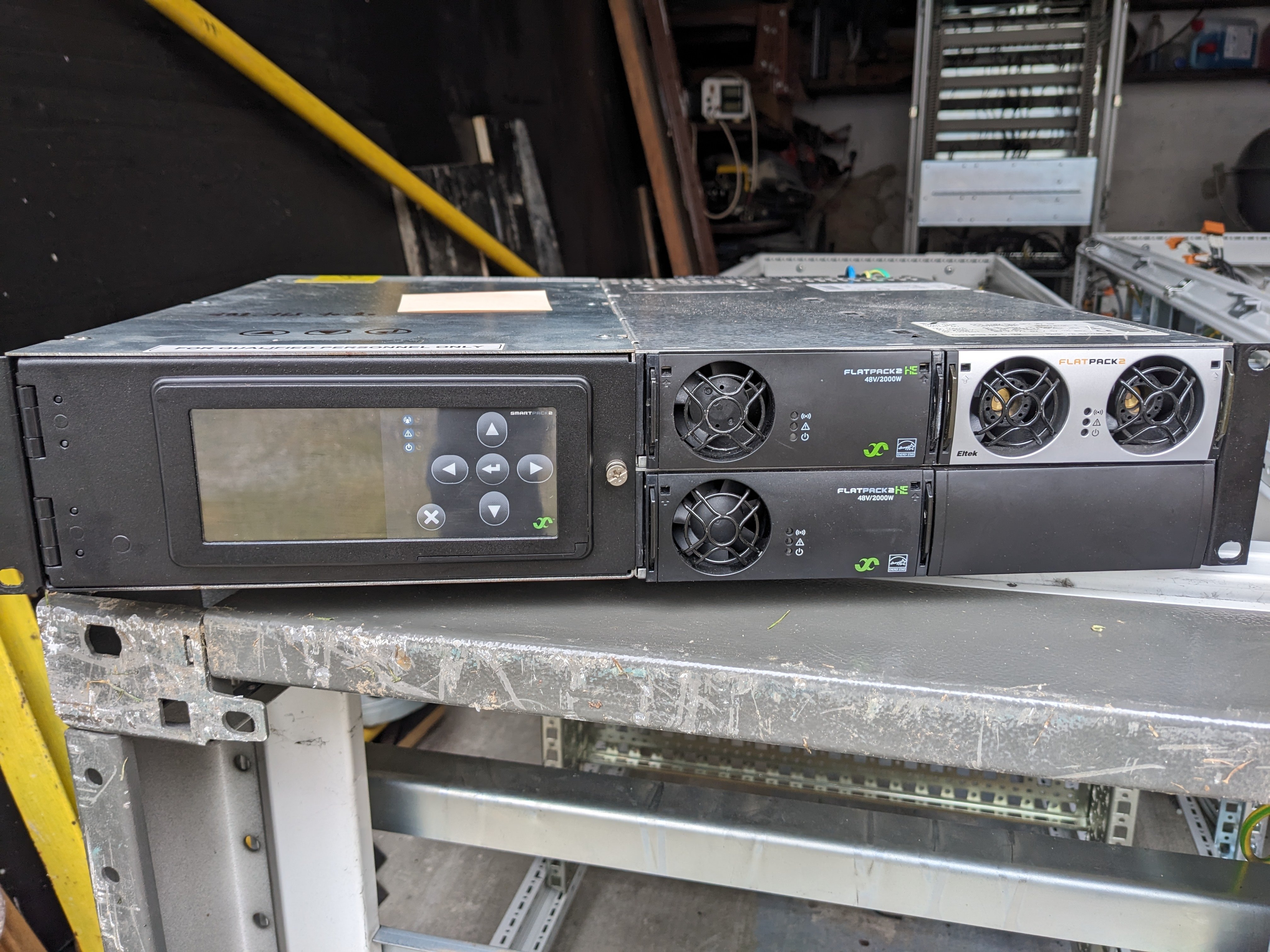

Takhle nějak to mám v plánu taky. Jen mi stačí i slabší nabíječka. Za 8 hodin NT mi i nabíječka 2kW nabije elektřiny do baterek pro nás až až.Pořídil jsem si až 8kW nabíječku, abych mohl při nedostatku nabít akumulátor v době NT (aktuálně mám rozdíl cca 2,50,- mezi NT a VT) a provozovat celý dům na střídače i v zimě, bez přepínání.
- Příspěvky: 2969
- Reputace:429

Takhle jsem vybastloval rychlým webem tu funkci a chtěl zobrazit hlavně to, že ohřev prioritního bojleru a menšího možství litrů vody je výhodou, pro všechny co teprve plánují nějaký regulátor jen na vodu
Za horšího počasí se dohřívá ze sítě pouze rozdíl prvního bojleru.
Z Mobilu je to znázornění horší - lepši z PC (je to web zdarma - sorry - dýl se to i načítá)
https://tilesman.wixsite.com/meinewebsite/sapro

Tohle sice není Jirkova FV, ale pro mého známeho to stavím a Jirka to bude mít pak podobné / stejné
Velký dík Cipisovi za inspiraci a rady.
Moc se mě jeho řešení pro stop tlačítka líbí
Třeba hledá podobné řešení i někdo další

Paráda... Ten rozvaděč je z plastu nebo? Napadlo mě ještě, je tam toho požehnaně, nebude problém s oteplením??
poloostrov v módu AC IGNORE
- Příspěvky: 2969
- Reputace:429
Re: Jirkova FVE
Kovový Hager 80x80 s 3x5 DIN po 12Modulech.
Technická místnost pod úrovní terénu se silnými betonovými zdmi - se stálou teplotou v zimě ne méně než 17 a v létě ne víc než 22.
V zimě to lehce přihřívají jen trubky skrz izolaci topení tam asi vůbec není (nevšiml jsem si)
Bude-li třeba - není problém dát do boků ventilátory - ale nemyslím si, že by se to nějak extrémně hřálo
