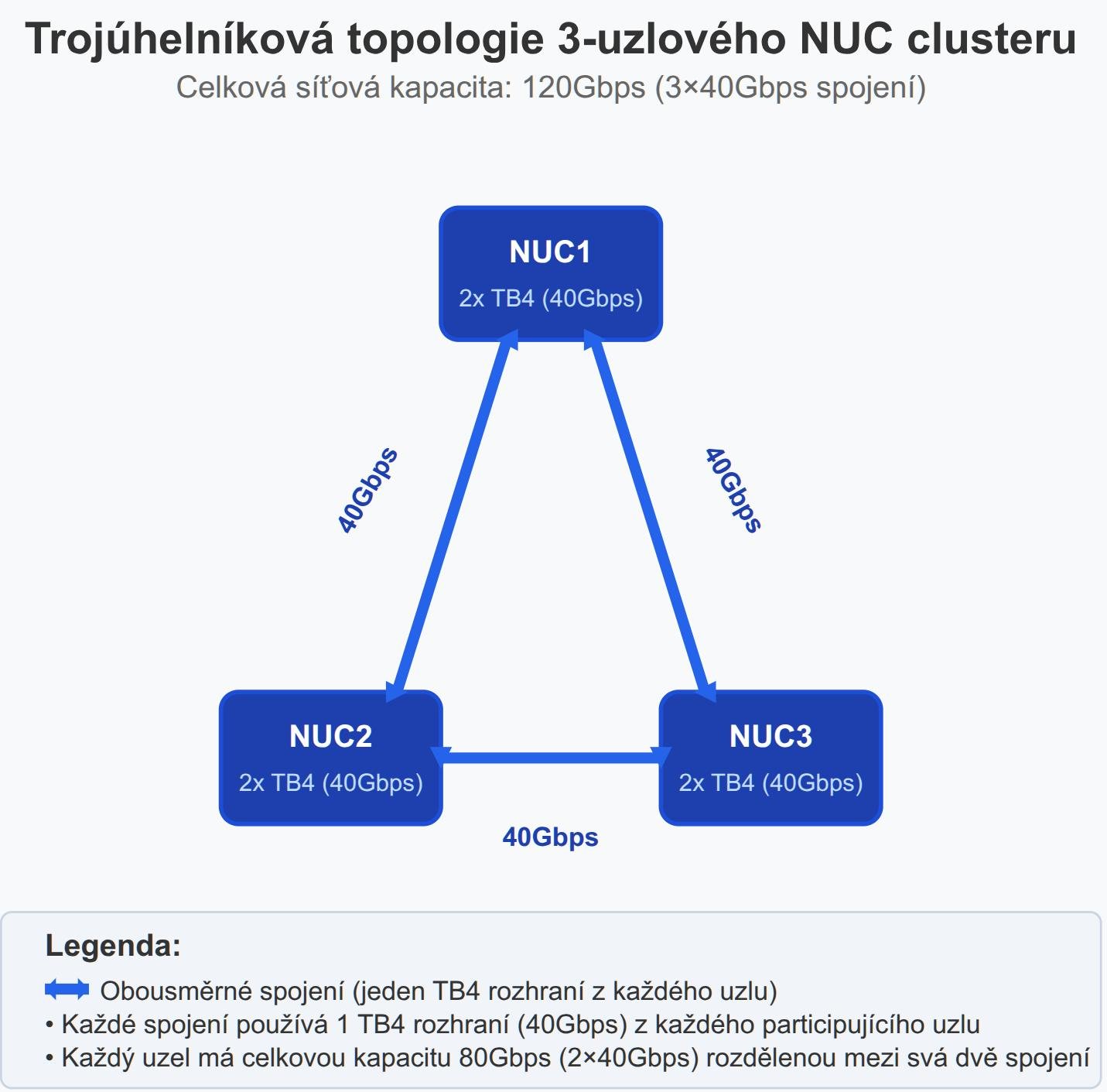

Zaujímalo by ma, ako cez jeden 40 Gbit Thunderbolt medzi troma zariadeniami urobíš 120 Gbit. Lebo zapojenie bude teda asi daisy chain. A ešte otázka, čím (aký workload) chceš saturovať takú rýchlu linku? Iperf nie je workload. ĎakujemPetaJoule píše: úte črc 22, 2025 7:11 pmeman: Jak jsem psal, taky používám NUC, ale specificky ten 14 Pro, protože pro synchronizaci RBD nějaký Gigabit Ethernet opravdu nestačí a tam jsou dva 40Gbps TB4, takže3 NUCy, 3 kabely, 120Gbps, dedikované pro synchronizaci, Ethernet je tím nedotčen.Kód: Vybrat vše
NUC1 <-> NUC2 <-> NUC3 ^-----------------^

Jak jeden? Dyť píšu, že 3 kabely. 3 x 40 = 120Zaujímalo by ma, ako cez jeden 40 Gbit Thunderbolt medzi troma zariadeniami urobíš 120 Gbit.
Ještě jsem poslal obrázek, pokud máš problém jej v hlavě transformovat na trojúhelník, tak
pomůže, jako vždy, UI: Protože každý 40Gbps uplink funguje nezávisle na jiných, mohou fungovat paralelně = 120Gbps.

Medzi nodami máš stále "len" 40 Gbit. Ak idú za sebou tri autá 100 km/h, tiež sa nedá povedať že idú 300 km/h.

Jsi fakt natvrdlý. Ale 3 auta vezou 3x tolik lidí.
Je nutno aby se synchronizovaly všechny nodes. Samozřejmě, že se může synchronizovat node 1 a 2 během toho, co se synchronizuje 2 a 3 behem toho co se synchronizuje 1 a 3.
Možná si přečti definici "bandwidth". Například u síťových switchů.

Jako poscitat to kros virtualizacni cluster to chce dost fantazie. Kazdy node se sousedem ma proste jen 40Gb. V nejlepsim pripade muze node treba prijimat 80Gb ze sousedu. Rozhodne si nemuzes rict ze mas 120Gb bandwidth. Nebo muzes ale je to tak do marketingu. Nikdo toho nedoshne a pri synchronizaci 3 nodu navzajem uz vubec ne. U sw to je uplne jina pohadka. To definuje propustnost cele te switching matrix uvnitr. To i 8x1gb port sw tonda ma propustnost 8Gb.
Mozna to jeste spocitat jinak. TB je fullduplex, to ma kazdej stroj 2x in 40 a 2x out 40 ... to mas 160gb na stroj * 3

Já miluju, jak si to tu navzájem lajkujete. "Aspoň že tu nie som sám s takým názorom. Niekto neznalý z toho možno padne na prdel..."glottis píše: stř črc 23, 2025 8:02 amJako poscitat to kros virtualizacni cluster to chce dost fantazie. Kazdy node se sousedem ma proste jen 40Gb. V nejlepsim pripade muze node treba prijimat 80Gb ze sousedu. Rozhodne si nemuzes rict ze mas 120Gb bandwidth. Nebo muzes ale je to tak do marketingu. Nikdo toho nedoshne a pri synchronizaci 3 nodu navzajem uz vubec ne. U sw to je uplne jina pohadka. To definuje propustnost cele te switching matrix uvnitr. To i 8x1gb port sw tonda ma propustnost 8Gb.
Se to nejak zvrhlo ne?
Ale cislo 42 je taky dobry
Abych se to pokusil nasadit na koleje. Delat si doma cluster, aby mitam bezeli dva virtualy i prijde ujety. Vsichni tu resi jestli mjultiplus bude zrat 20 nebo 30W v idlu a pak si nasadit pocitace, co to budou zrat z buhdarmaTo uz je levnejsi si ten virtual rovnou pustit v hezneru.
2cpu, ram 4 GB a disk 40 GB za 3,7EUR za mesic. To je za rok asi 1100kc/ 45E. Kdyz bych si mel za desitku koupit NUC, muzu platit 10 let virtual a nemusim se o to starat
Můj otec by asi prohlásil něco jako "div, že si navzájem nepijete z prdele vodu" - nebo tak.
No, asi budu muset vrátit diplom. Niekto neznalý třeba nezná definici pojmu "bandwidth". Pak se k němu přidá někdo, kdo jí taky nezná. A ejhle - už mají jistě o trochu víc pravdu.
Šířka pásma v clusteru: Širší pohled
V kontextu počítačového clusteru se často používá termín "celková šířka pásma" (total bandwidth) nebo "agregovaná šířka pásma" (aggregate bandwidth). Tento pojem popisuje kombinovanou datovou propustnost všech síťových spojení uvnitř clusteru. Je to klíčová metrika pro pochopení celkového výkonnostního potenciálu, zvláště pro úlohy, které vyžadují intenzivní komunikaci mezi jednotlivými uzly.
Váš příklad je dokonalou ukázkou
Váš příklad tento koncept skvěle ilustruje:
Máte 3 uzly.
Každý uzel je propojen s každým dalším (tzv. topologie "full mesh").
Každé toto spojení má kapacitu 40 Gbps.
Pro výpočet celkové šířky pásma jste správně sečetl kapacity jednotlivých unikátních spojení:
Spojení mezi Uzlem 1 a Uzlem 2 (40 Gbps)
Spojení mezi Uzlem 1 a Uzlem 3 (40 Gbps)
Spojení mezi Uzlem 2 a Uzlem 3 (40 Gbps)
Celková šířka pásma vašeho clusteru je tedy skutečně 120 Gbps (40 + 40 + 40). Toto číslo představuje maximální množství dat, které se může v jeden okamžik pohybovat mezi všemi uzly v celém clusteru současně.
