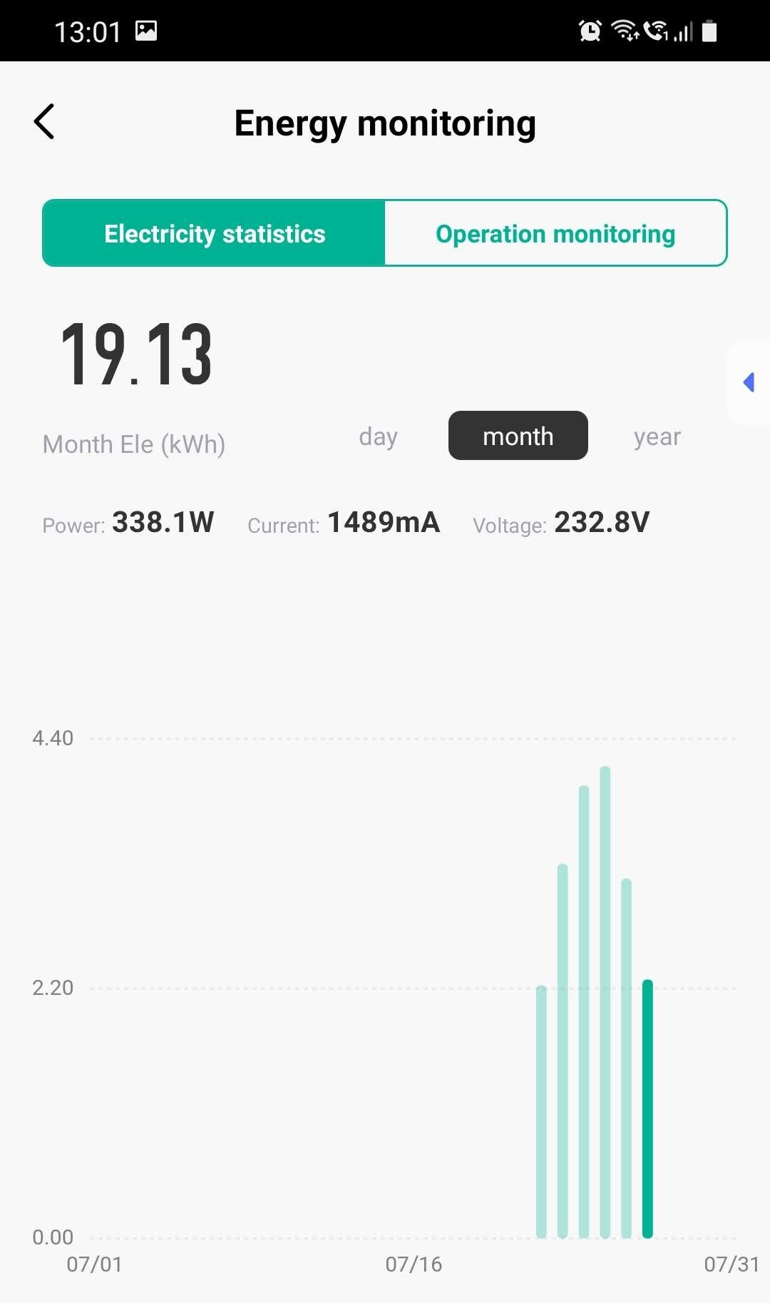

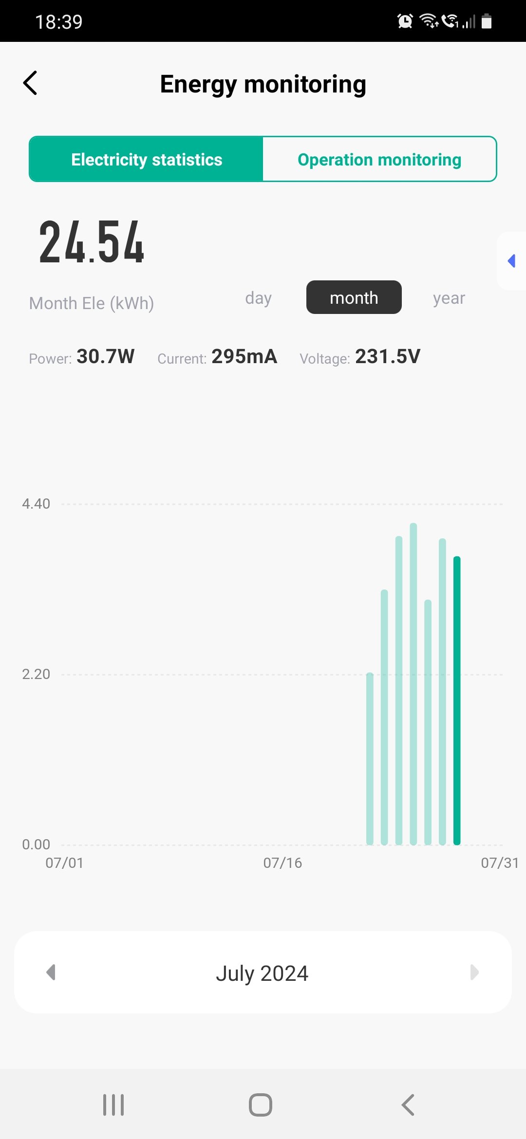

Tím že jsem to otočil na JZ a JV, balkónovka 800W vyrábí 3,3kWh-3,9kWh denně, dnes je nejhezčí den od počátku, pravděpodobně bude dnes nejvíc.
Maximum v poledne 750W i při tomhle natočení na čistých 45 Stupňů = panely jsou k sobě kolmo na JV a JZ s vlastním sklonem 45 Stupnů.
Přetoky po dnech : 0,25kWh - 0,31kWh - 1,08kWh - 0,87kWh - 0,27kWh a dnes jsme již na 0,29kWh = 3,07kWh ze 19,13 kWh CELKEM
To zas tak hrozný není, myslel jsem si - odhadoval jsem - že to bude víc v těch přetocích.
Každopádně to má vliv na nabíjení a vybíjení akku - ze které se denně odebírá a dobijí mnohem méně než dříve, kdy jsme se pohybovali na 9-12kWh denně a nyní je to 6,5-8,0 kWh
Těch 3kWh je mě líto - ale musím uznat, že zas tak neefektivní to není a asi to trošku šetří i tu baterii.
Ještě dnes a zítra, pak je dovolená a vypnu to :D

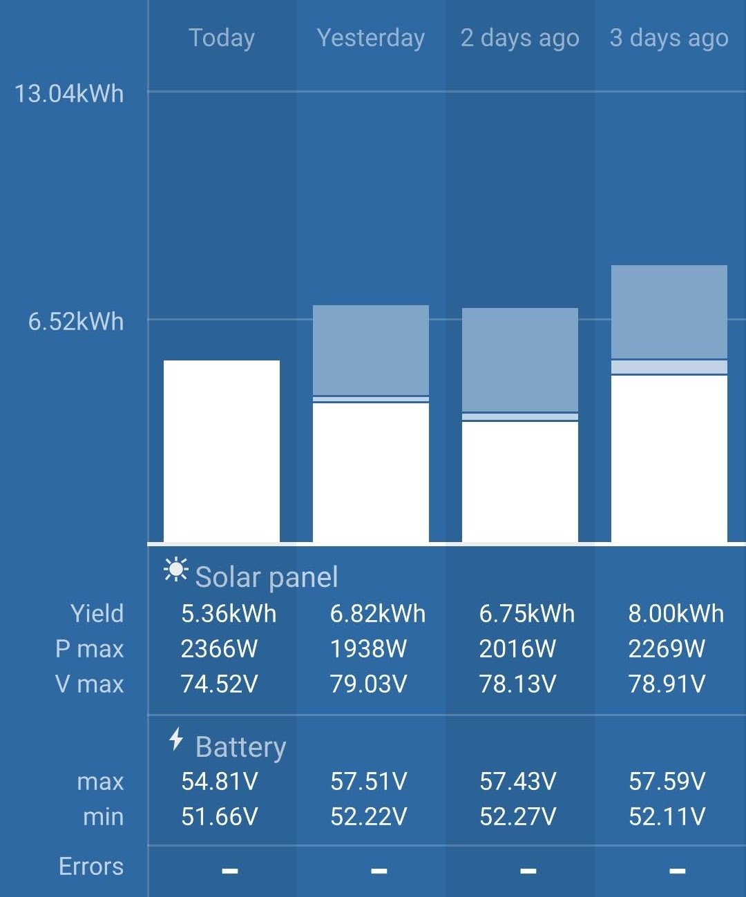

Ještě bych se rád zeptal znalců Victron, co je to za údaj u battery - max ? 57,51V a ty ostatní velká čísla ?
To je max. nabíjecí napětí nebo něco jiného ?
Protože 3 jiné měření ukazují něco jiného a napětí na baterce nebylo ani jeden den víc než 54,2V - 54,4V.
První den jsem byl vyplašený a běhal s multimetry - zkoušel různé - abych tu baterku neničil.... ::rolleyes::
Jen bych to chtěl chápat.... :)
Děkuji

https://www.victronenergy.com/media/pg/ ... oring.html
The daily log shows:
Solar yield: The energy (Wh) converted for that day.
Solar Pmax: The maximum power (W) recorded during the day.
Solar Vmax: The highest voltage (V) from the PV array during the day.
Battery max and min: The first figure shows the maximum battery voltage (Vmax) for the day. The figure below is the minimum battery voltage(Vmin) for the day.
Errors: This shows the daily number of errors, if any. To get more information about the error(s), click the orange dot. You may need to slide the display on your device up to see the errors.)
Lifetime total: This shows the total energy converted by the installation (W and is not re-settable).
Since reset: This shows how much energy has been converted by the installation since the last reset.

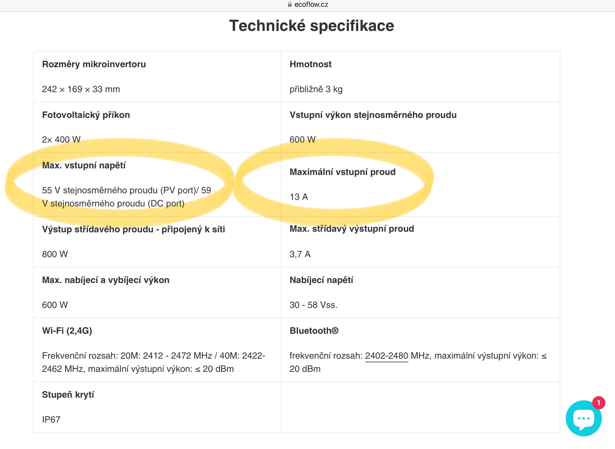

to se pripojuje kazdy panel zvlast jako string nebo co to je PV a DC port? To nejsou 2 panely v serii ale kazdy zvlast - OK https://websiteoss.ecoflow.com/cms/uplo ... 304065.pdf tak to zkouknu nejdriv zde
Ma to smysl bez originalni baterky? Jde pripojit vlastni (jina, za normalni penize) AKU? Asi ne co? Jejich Delta2 1 kWh za 25000,- je nesmysl pro mne (k cemu ke staticke balkonove elektrarne takovouto drahou mobilni baterii!?)
Ps: pisete ze kdyz je na fazi vetsi odber jak 800W nebo co dodaji panely, tak se bere ze site, takze to funguje tak, ze PowerStream dela nejake ac prepeti a kdyz napeti poklesne pod napeti DS, tak zbytek tece z DS?

Vysvětlení tzv. zcela polopaté to tady bylo několikrát...
Ano, každý panel zvlášť viz parametry měniče.
Ano - smysl to má, ale v kazde domácnosti jiný, stejně jako každá jiná FV, každá domácnost je jiná.
Někde ráno odcházejí, večer se vracejí...
Jinde celodenní homeoffice...
Jinde v přízemí vlastní prodejna...
Každý to má jinak.
Největší smysl a efektivitu to má tam, kde běží non-stop 800W spotřeba, tam bude 100 % využití.
Baterku lze postavit sam, svoji a pak lze legálně dokrmovat 800W na 24h = nonstop - zcela legálně....

Smysl jsem demonstroval na reálné výrobě a reálné spotřebě nasi domácnosti.
Nebo ideálně koupit balkonovku na míru = přesně na spotřebu domacnosti....
V Německu například lze použít ,,Modráska" registrační formulář to umožňuje.
Vyplnuju maximální výkon měniče a také nastavené omezení to je pro legální verzi 800W.
Tím že to má limiter, téměř žádné přetoky nejsou a z baterky beru jen co potřebuju = naprosto ideální balkonovka
Je úplně jedno, jestli to beru rovnou z panelů, nebo to nejdřív ukládám do akku a odebírám až z akku
Ale samozřejmě je ekonomicky nesmysl ukladat do akku a pak to v noci - brát z akku a v podobě pretoku zdarma - cpát do sítě
I u nejmenší verze FV třeba do karavanu - musí být nejdřív plán a výpočty.
Zisk za týden z balkonovky 800W :

JoJo, ty schémata připojení panelů jsem v návodu již viděl, to tam mají dobře nakreslené.
I. Prosim link na DYI baterii k Powerstream, diky.
Jak neumi postavit, tuhle si umi koupit kazdy za zlomek ceny ne? https://vi.aliexpress.com/item/1005004959485911.html
Prislo mi to, ze to je levny menic pro drahy ekosystem, a ze neorigo AKU nejde (Že taky proto na to dali slevu, protože 3500 power stream nestojí ani v Polsku, aby si to lidi koupili a pak zjistili že si k tomu musí dokoupit spoustu dalšího harampádí), a také jsem žádný nenašel - A taky jste psali, že nejde pořádně nic nastavit, limitní napětí baterky, to by se teoreticky dalo obejít třeba victronem, tak to máš ty udělaný, Když jsi tady dával fotku z VicConnect aplikace ?
Takže lze z PowerStreamu bytahnout jenom 2vodiče: batery+ baterry- a funguje to? Komunikace s baterkou není nutna tvrdis?
On tam rika, že se má nastavit trvalý příkon domácnosti třeba na 100 W, no tak to je na … houby. Ze to neumi bez dalsiho nejaky lepsi management.
II. Asi blbá otázka: lze přihlásit výrobnu s tímto měničem? Tedy že budu za přetoky ikasovat koruny anebo alespoň odpočet – virtuální baterie? Kdyz by neslo viz I. Protože
- kupovat od nich baterku 25000 / 1 kWh je opravdu nesmysl (kdyz jde kWh za cca desetinu)
- i na připojení této hračky do zásuvky musí tuším být v Česku správně revize (a ne jak v Německu)
III. Idea moje je propojit to normálně do zásuvky a krmit domácnost při odběru a baterku při neodběru… Ale jak jsou priority kdy dobíjet baterku a kdy do zásuvky? :eek2:
III. Ty jejich eko flow smart zásuvky jsou předražený!! Chtělo by to cívku na výstupní vodič od elektroměru (přívodní vodič do domácnosti), aby to četlo odběr domácnosti (a ne zásuvek) a podle toho regulovalo výkon…
