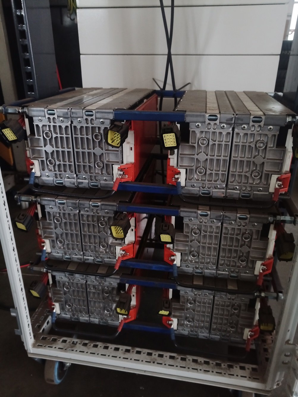

HV baterie Li-ion 144s1p z 12ks 12s1p PHEV modulů VW. Každý modul má vyvedený balanční konektor (což udělat byl vcelku opruz). Celá baterie odjištěna pojistkama a jističem ve funkci odpínače. Žádná BMS ani balancer, použitá pouze interní BMS v měniči Sofar Solar HYD pro min/max napětí a proud. Jednou za čas (x-měsíců) připojim NEEYE aktivní balancer a přes apku v mobilu mkrnu na napětí článků.
1408kg Enersys SBS + 122kWh Liion / 30kWp+

Hezkýýý! :yes:
Když někdo udělá tak pěkné řešení, tak pak nechápu, jak v jiném vláknu úporně vzdoruje jinému dobrému řešení, jako je použití frekvenčního měniče pro zmrzlinomašinu. ;)

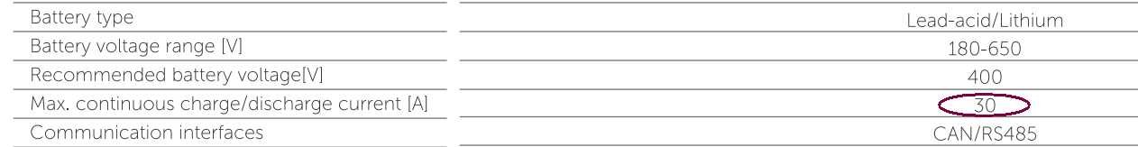

Známý si bude dávat na bazén fv se Solaxem a bateriemi Triple Power HV11550, má zatím 2ks po 5,8 kWh
Podle nominálního napětí to bude 36S (115,2V) a asi se budou spojovat do série, když Solax startuje od 180V
Podle datasheetu jdou spojit 4, tak by to pak mělo dát 460V. Jedna baterka je Master a další pak Slave.
Obrázek

Tak to je docela oj.. bez redundance, pokud se přebije jeden článek, tak se to pak celé odpojí, čekal bych tam aspoň 2 stringy ne-li 4, ať to může jet dál na poloviční nebo 3/4 výkon
Známý si navíc myslí, že má baterka 1000V což si asi plete s max pv polem u Solaxu.
Pokud je tohle standard, tak je taky docela mimo nominálním hodnotám pro 3f měniče, kde by mělo být 560 V, pět baterek v sérii to neumí
I ta série 4 baterek je spíš vhodná pro 1f

K celkovému napětí: je myslím celkem trend zvyšovat max. napětí připojitelných baterek.
Třeba i ten Solax má v novějších modelech a dokonce snad i jen s novějším firmware povoleno vyšší napětí stringu.
Souhlasím, že je to pořád málo na to, aby účinnost konverze pro výstupní střídač byla optimální.
Některé jiné hybridy (třeba Solinteg) mají max. napětí snad až 750-850V.
A i Solax u své nové řady hybridů Ultra už má maximální napětí baterek 800V.
Jinak s tím napětím docela souvisí i max. výkon do/z baterek. Například ty 3f hybridní Solaxy mají max. nabíjecí/vybíjecí proud 30A.

Datasheet Solax X3 Hybrid G4, výkony 5-15kW:
