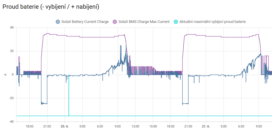

Ty T58 mají doporučený nabíjecí/vybíjecí proud 25A s tím, že nejvyšší možný je 35A. Těch 30A je omezení nastavitelné v měniči (Advanced -> Charger), těch 30A je výchozí hodnota. V reálu se to omezuje na nižší hodnotu z tohoto nastaveného limitu, nebo na aktuálně dostupnou hodnotu v BMS. Graf může vypadat třeba takto: V rozsahu 20%-80% SOC je BMS omezení nabíjení vždy >30A (na těch 35A to dokáže šáhnout jen u těch 80%, 85% je 30A, 90% je 25A, 95% je 17,5A)
Vybíjení BMS tolik neomezuje - více méně je 35A v rozsahu 20%-100%. Kolem 10% je to cca 25A, níž jsem nešel.

Datasheet Solax X3 Hybrid G4, výkony 5-15kW:

Tohle jde u dvou packů nebo jich máš v sérii víc ?centaurian píše: pát čer 21, 2024 4:09 pmV rozsahu 20%-80% SOC je BMS omezení nabíjení vždy >30A (na těch 35A to dokáže šáhnout jen u těch 80%, 85% je 30A, 90% je 25A, 95% je 17,5A)
