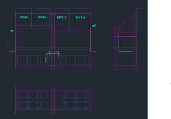

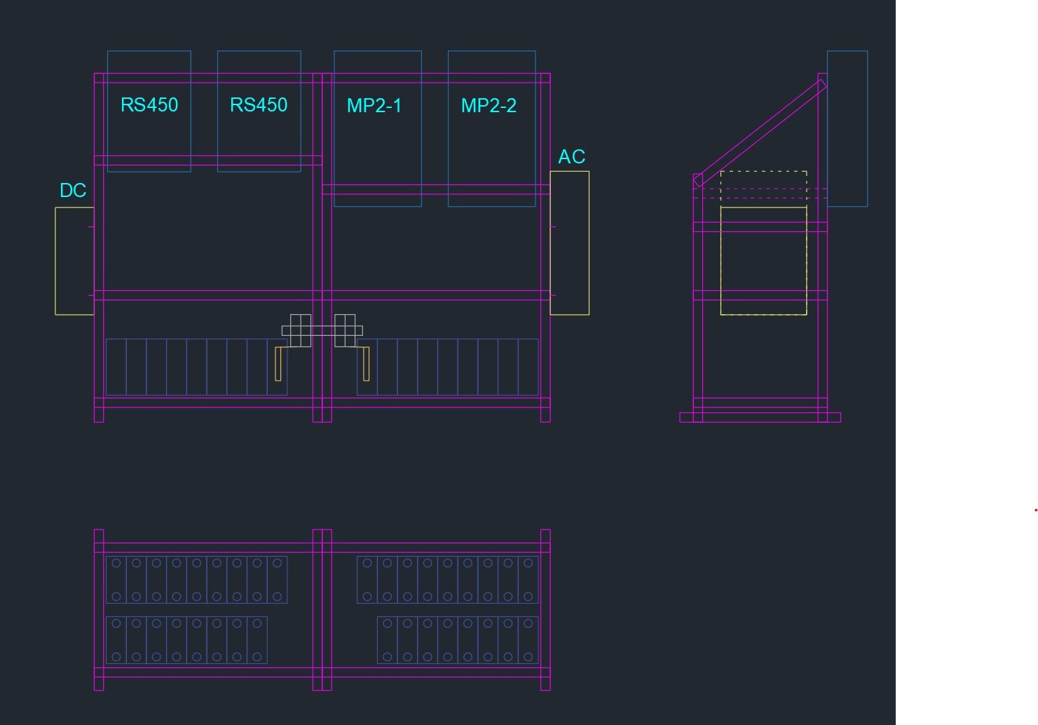

- Diablo1st
- Příspěvky: 2352
- Reputace:233
Re: Victron - začátečník
Kodl: máš nejakú overenú bedňu kde sa ti zmestia busbary aj s odpojovačmi? Ak sa ti dá hoď sem aj foto. Ďakujemkodl69 píše: stř lis 13, 2024 12:27 amKupoval jsem teď NH00 odpojovače vč. 100A pojistek (většina pojistek mi bude k ničemu, ale co už) za 450Kč kus. Bednu 40x30cm za 750Kč. Pásovinu nevím, ta ležela ve sklepě už poměrně dlouho. Ale za dvě hoďky to bylo komplet naladěný, včetně vývodek a pod. Tj mám ještě navíc odpojovač, to lynx neumí. A to je ta věc, kvůli které se mi nelíbí do domácích instalací. Chci mít možnost odpojit jednotlivý komponenty a ne jenom na baterce vypnout všechno a hotovo.
Už třeba proto, že mám hromadu DC spotřebičů a nechci je vypínat dycky, když bych dělal nějaku údržbu na DC části, nebo nějaký doplnění instalace a pod... Já si třeba odpojím jednu baterku a můžu si na ní v klidu kontrolovat spoje, nebo co já vím co s ní udělat, třeba ji prodatU Lynxu by mi strach nedovolil pod napětím tu pojistku vyšroubovat, nedejbože pak odpojit ještě -pol v blizkosti dalších + drátů.
Jasně, nějakou chvilku na tom strávím, ale kdybys chtěl to stejný s lynx, tak ještě musíš koupit odpojovače a nějak je propojit a nějak upevnit. A najednou je všechno jinak, jak finančně, tak časově, a ve výsledku i prostorově. Navíc ty odpojovače na zdi lákají k neuvážené manipulaci, odpojovače s nožovkama uvnitř bedny oteviratelné nástrojem k tomu jistě nesvádí...

Tak podla mna zalezi od toho ake mas busbary a odpajace a kolko kusov, a vneposlednom rade hlavne miesto kam dat ten rozvadzac..potom ten rozmer a cena je uplne iny..na bazosi zozenies aj nove este zabalene rittal ocelovo plechove rozvadzace za fakt dobre peniaze.Ale su tam aj pouzite za lacnejsie...
Zalezi co vsetko si ochotny pre taky homemade lynx urobit

Některý z větších SiBoxů na Allegru?Diablo1st píše: stř lis 13, 2024 9:28 amKodl: máš nejakú overenú bedňu kde sa ti zmestia busbary aj s odpojovačmi? Ak sa ti dá hoď sem aj foto. Ďakujem
https://allegro.cz/nabidka/kovovy-rozva ... 6259658747
- Diablo1st
- Příspěvky: 2352
- Reputace:233
Veď práve. Potom tá cena za také riešenie vie sakra narásť a to nerátam čas na tomto strávený. Lynx Power-in viem zohnať za nejaký 130€. Čo za 1000A pocínované busbary s krytom nie je až taká zlá cena. Samozrejme 1000A je úplne zbytočných, mne by bohato stačilo aj 300A.Migel píše: stř lis 13, 2024 9:37 amTak podla mna zalezi od toho ake mas busbary a odpajace a kolko kusov, a vneposlednom rade hlavne miesto kam dat ten rozvadzac..potom ten rozmer a cena je uplne iny..na bazosi zozenies aj nove este zabalene rittal ocelovo plechove rozvadzace za fakt dobre peniaze.Ale su tam aj pouzite za lacnejsie...
Len ak zrátam cenu boxu, medenej zbernice a izolátorov, som na vyššej cene ako 130€.
Ja si plánujem spraviť takúto nejakú konštrukciu a tuto mne príde Lynx ako lepšie riešenie ako bastliť busbary a dávať ich do plechovej skrine. Ale ešte to nemám do detailu premyslené.

A co pouzit obycajne plastove zlaby a do toho tu pasovinu...a bude to na tej konstrukci pod tymy rskami a mp2
3x GWL SUN-2000G paralelne
- Příspěvky: 8498
- Reputace:1105
Spíš jde o to, v jakým je to prostředí. Když je to sklep, kam můžou děcka, tak 1.) krytí min IP20, když je to hnusnej sklep, tak raděj IP44, 2.) otevření aspoň nástrojem, některý kusy jsou dost zvídavý
Záleží kolik pojistek, 6ks NH00 vejde to tohoto: https://allegro.cz/nabidka/pouzdro-kovo ... 5982440356
pojistkový odpínače z aliexpresu, nebo normální držáky PN00 a v bedně nechat jednu žehličku. Záleží na tom, kdo to má obsluhovat. Já ty pojistkový držáky podkládám prodlužovacími maticemi, aby byly trochu výš než základna, a na tu přidělávám pásovinu se závity a šrouby pro - pol. trochu inspirace tím victronem. Možná to zítra vyfotím, ať to máte celý. Ještě se dá dobře koupit skříň 30x40cm, https://allegro.cz/nabidka/pouzdro-kovo ... 6686615093 tam nad nožovkama zůstane místo i na nějaký DC jištění (cerbo, DC spotřeba, ...)
130E za 4 pojistky? co když jich potřebuju 6+? (2x multiplus, 2xmppt, 2x baterka)a ještě něco na cerbo a dc spotřebu, ta pojistka na drátu k cerbu je podle mě prasárna.

nemluvím o 100A na to mi stačí opvp22. To dáváme do vaničky do racku. včetně cerba.kodl69 píše: stř lis 13, 2024 12:27 amKupoval jsem teď NH00 odpojovače vč. 100A pojistek (většina pojistek mi bude k ničemu, ale co už) za 450Kč kus. Bednu 40x30cm za 750Kč. Pásovinu nevím, ta ležela ve sklepě už poměrně dlouho. Ale za dvě hoďky to bylo komplet naladěný, včetně vývodek a pod. Tj mám ještě navíc odpojovač, to lynx neumí. A to je ta věc, kvůli které se mi nelíbí do domácích instalací. Chci mít možnost odpojit jednotlivý komponenty a ne jenom na baterce vypnout všechno a hotovo.
když potřebuju ale pro 10kva 400A v siemnesu co bereme (oez už FH nedělá) 1 pól. x 3 meniče + pojistky + 2x 250A 1pól na 2 200A regly + pojistky to máme bratru 12300 v nákupu bez. + pásoviny, izolátory, spojovák, propoje, oka, práci, bednu, kryty ... tak to bude 15k bez v nákladech minimálně spíš víc.
Když vemu 3x linx powerin + megafusy + doplnění šroubů M8 tak to koupím za 7800 bez s tím že to dám do auta a jedu montovat.
Ano ta odpojitelnost je horší ale odpojoval jsem kabely pod napětím bez zátěže a nebyl problém. na nabíjení mám forichtung pro pylontechy.
Pokud se běžný zákazník bude rýpat do jakékoliv FVE tak to skončí vždycky průserem a nemůže jinak protože 90% lidí má problém pochopit funkci přepínače sítí který tam je jen proto kdyby se posral střídač. Běžně mám hovory "ten jistič je vypadený..." "ne to není jistič je to přepínač má tři polohy" a ty tři polohy to je úplně průser...
Racky s baterkama jsou proti dětem zamčený.

Jasně, já tam mám spodky PN00, tj do 160A, trochu poddimenzovaný na MPII 5000, aspoň podle manuálu, ale nikdy mi pojistka nepovolila. PN1 už je energetika, to chce bednu minimálně těch 30x40, a 6x by to tam jistě nevešlo. Pokud bych to dělal na kšeft, tak je asi jednodušší ten LYNX, už proto, že když stojí matroš 10kKč, tak si můžeš říct o 5kKč za montáž jak nic... Akorát nevím, na co bych mohl potřebovat izolátory. + drží na držácích pojistek a - je spojený s kostrou rozvaděče, je to pak zrovna místo uzemnění - polu baterie...
- PavelR
- Příspěvky: 3555
- Reputace:265
PN1 je pojistečka. to je na každým rohu, jak tam není VN, megovy trafo a otep 240 tek kabelů tak to je rozvodničkakodl69 píše: stř lis 13, 2024 9:48 pmJasně, já tam mám spodky PN00, tj do 160A, trochu poddimenzovaný na MPII 5000, aspoň podle manuálu, ale nikdy mi pojistka nepovolila. PN1 už je energetika, to chce bednu minimálně těch 30x40, a 6x by to tam jistě nevešlo. Pokud bych to dělal na kšeft, tak je asi jednodušší ten LYNX, už proto, že když stojí matroš 10kKč, tak si můžeš říct o 5kKč za montáž jak nic... Akorát nevím, na co bych mohl potřebovat izolátory. + drží na držácích pojistek a - je spojený s kostrou rozvaděče, je to pak zrovna místo uzemnění - polu baterie...
Já mám taky spodky na 000 pásovinky... ale to si můžu dovolit pouze já doma. Kolega provozoval mpII 5kva na 125A VP22 a ani při 6kw to nehořelo, ale když děláme něco profesionálně tak čteme a dodržujeme manuály do míry co to jde.
Izolátory? no pokud použiju 1p opdínače na nožovky tak tam nemám jak nasadit pásovinu a musím někam dát šínu a tu nějak přidělat k čemuž se izolátory vybízí pak už jen pár propojek nsgafou. Proti tomu nemůžeš nic mít ty stojí pár korun
bedna 30x40 je akorát tak na 3 jističe a pár žlabů kolem. Máme takovou průpovídkuí. Žádný rozvaděč není zbytečně velký, žádný žlab není zbytečně velký ... Mám doma 2 skříně 1000x800. jedna na AC jedna na MAR. Plný že to už dávám na boky.
- Příspěvky: 8498
- Reputace:1105
Jo, to chápu, já jsem zatím propojoval dycky pojistkový držáky přímo pásovinou, tak mi to hned nebylo jasný. Ostatně ty čínský odpojovače jdou taky přímo propojit, dokonce když jsem použil 25x5 pásovinu, tak prakticky nepřečuhuje nad odpojovač, tj skoro izolovaný, uvažuju o tom, že na to nějakej kousek plastu dám, kdyby padal nějakej šroubek...
