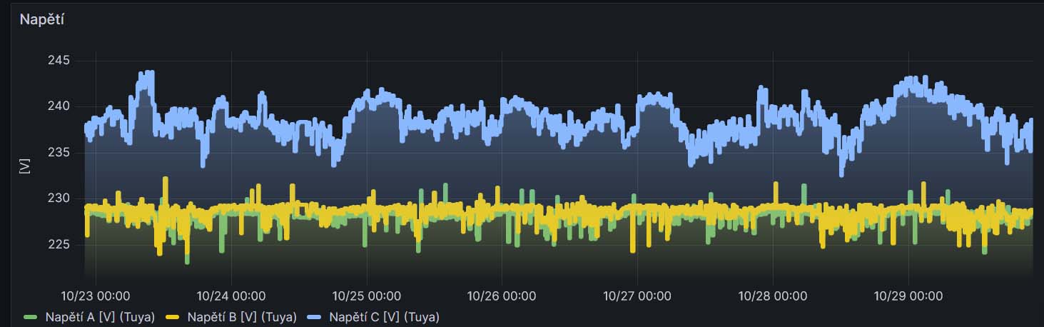

napětí sleduji, ale to je asi tak všecho. Ze záznamu je vidět, co je distributor a co je vlastní elektrárna. Pro spotřebiče to je jedno.
